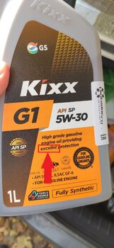

Добрый день! Приобрел литровую канистру масла в автодоке. Смутило то, что на этикетке ошибка в слове excellent. И само масло внутри банки какое-то жидкое. Есть основания полагать, что подделка?
Раскрыть
TommyAngelo1911 , добрый день!
НЕТ это не подделка. ДА Вы правы, на лицевой этикетке действительно допущена орфографическая ошибка в слове "excellent" - мы уже направили запрос в технический департамент.
Это новый формат 1-литровых пластиковых канистр Kixx. И к нашему сожалению, без ошибок не обошлось. Правда, данная ошибка есть только на канистрах с вязкостью 5W-30.
Спасибо Вам за внимательность!
