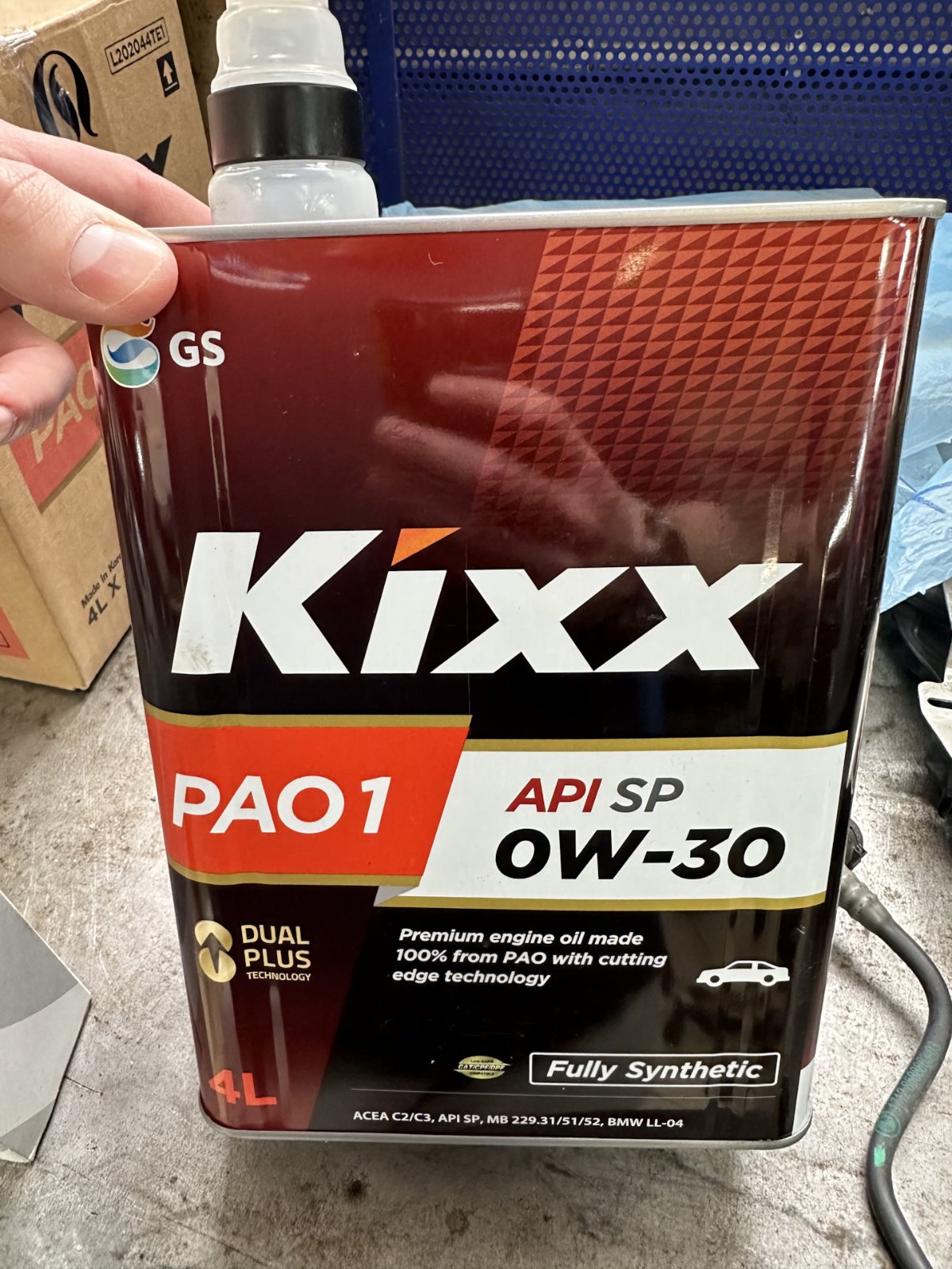

Macbox 5 Опубликовано: 14 апреля 2024 Поделиться Опубликовано: 14 апреля 2024 Добрый день. Kia Sportage 5, 2.0 туброкомпрессор, прямой впрыск 238 лс. Подойдет ли для него Pao1 ? Нужна спецификация 0w30, G1 Dexos1 не увидел такой. 2 Ссылка на сообщение
Толстый Макс 2 849 Опубликовано: 15 апреля 2024 Поделиться Опубликовано: 15 апреля 2024 8 часов назад, Macbox сказал: Добрый день. Kia Sportage 5, 2.0 туброкомпрессор, прямой впрыск 238 лс. Подойдет ли для него Pao1 ? Нужна спецификация 0w30, G1 Dexos1 не увидел такой. Правильно, там нельзя такую увидеть. Потому что это С3, мог быть вариант только Dexos2. Ссылка на сообщение
KIXX 1 529 Опубликовано: 16 апреля 2024 Поделиться Опубликовано: 16 апреля 2024 (изменено) 15.04.2024 в 05:37, Macbox сказал: Добрый день. Kia Sportage 5, 2.0 туброкомпрессор, прямой впрыск 238 лс. Подойдет ли для него Pao1 ? Нужна спецификация 0w30, G1 Dexos1 не увидел такой. Macbox , добрый день! Правильно ли мы понимаем, что на Вашем автомобиле установлен 2.0-литровый бензиновый турбо двигатель Hyundai-Kia G4KH (или 2.0 Turbo GDi) мощностью 238 л.с.?? И если это так, то можем с уверенностью подтвердить, что моторное масло Kixx PAO1 SP 0W-30 можно использовать. По нашим сведениям, в европейских мануалах Kia для автомобилей оснащенным двигателем G4KH указана рекомендация по использованию моторного масла со спецификациями SAE 0W-30, ACEA C2. Моторное масло Kixx PAO1 SP 0W-30 имеет спецификации ACEA C2/C3, API SP, MB 229.31/51/52, BMW LL-04. Необходимости по использованию масел стандарта GM Dexos1 нет и автопроизводитель Kia этого не требует, поскольку концерн Hyundai Motor Company не относится к американской автомобильной корпорации GM. Также можем добавить, что эксплуатационные характеристики масла Kixx PAO1 SP 0W-30 превосходят уровень требований стандарта GM Dexos1 gen.2., и при этом никогда данное масло не лицензировалось по стандартам GM. Изменено 16 апреля 2024 пользователем KIXX 1 Ссылка на сообщение

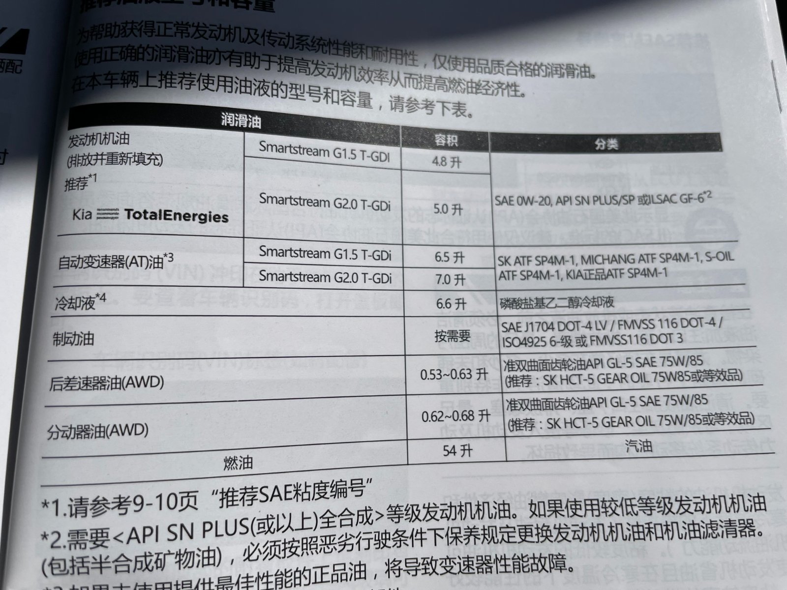

Macbox 5 Опубликовано: 16 апреля 2024 Поделиться Опубликовано: 16 апреля 2024 3 часа назад, KIXX сказал: Macbox , добрый день! Правильно ли мы понимаем, что на Вашем автомобиле установлен 2.0-литровый бензиновый турбо двигатель Hyundai-Kia G4KH (или 2.0 Turbo GDi) мощностью 238 л.с.?? И если это так, то можем с уверенностью подтвердить, что моторное масло Kixx PAO1 SP 0W-30 можно использовать. По нашим сведениям, в европейских мануалах Kia для автомобилей оснащенным двигателем G4KH указана рекомендация по использованию моторного масла со спецификациями SAE 0W-30, ACEA C2. Моторное масло Kixx PAO1 SP 0W-30 имеет спецификации ACEA C2/C3, API SP, MB 229.31/51/52, BMW LL-04. Необходимости по использованию масел стандарта GM Dexos1 нет и автопроизводитель Kia этого не требует, поскольку концерн Hyundai Motor Company не относится к американской автомобильной корпорации GM. Также можем добавить, что эксплуатационные характеристики масла Kixx PAO1 SP 0W-30 превосходят уровень требований стандарта GM Dexos1 gen.2., и при этом никогда данное масло не лицензировалось по стандартам GM. Добрый день, не совсем так, на автомобиле установлен 2.0-литровый бензиновый двигатель Hyundai-Kia G4NN (Smartstream G 2.0 T-GDI) мощностью 238 лс. Двигатель для Китайского рынка, в мануале указана спецификация масла 0w-20 ILSAC GF-6A GM dexos1 Gen2 1 Ссылка на сообщение
KIXX 1 529 Опубликовано: 16 апреля 2024 Поделиться Опубликовано: 16 апреля 2024 (изменено) 1 час назад, Macbox сказал: Добрый день, не совсем так, на автомобиле установлен 2.0-литровый бензиновый двигатель Hyundai-Kia G4NN (Smartstream G 2.0 T-GDI) мощностью 238 лс. Двигатель для Китайского рынка, в мануале указана спецификация масла 0w-20 ILSAC GF-6A GM dexos1 Gen2 Macbox , добрый день! Да, действительно, двигатель Hyundai-Kia G4NN устанавливается только для автомобилей концерна, поставляемых на китайский рынок. Тем более любопытно, зачем там (в Китае) указана спецификация GM для Kia? Никогда такого не встречали. Может быть с намеком на конкретное масло конкретного производителя?! Если говорить о подборе масла из ассортимента Kixx, то у нас есть прямо точно подходящая по спецификациям API SP, ILSAC GF-6A, GM Dexos1, Gen.2 позиция Kixx Hybrid 0W-20. Но с большой оговоркой "НО". Масло Kixx Hybrid 0W-20 предназначено для недогретых гибридных двигателей или нетурбированных атмосферников, т.е. двигателей без перегрева. А здесь все иначе. Основной потенциальной проблемой всех двигателей с прямым впрыском (GDi и T-GDi) является нагар на впускных клапанах, который появляется через несколько десятков тысяч км. пробега. Поэтому рекомендуем использовать моторное масло с низкой сульфатной зольностью, которое позволит избежать скорого появления ненужного нагара. Из "нулевок" мы предлагаем следующие позиции: - все тот же Kixx PAO1 SP 0W-30 (ACEA C2/C3, API SP, MB 229.31/51/52, BMW LL-04); - Kixx G1 SP 0W-30 (API SP); - Kixx G1 SP 0W-20 (API SP, ILSAC GF-6A). Все указанные позиции моторных масел имеют спецификацию API SP, которая формально превосходит уровень требований GM Dexos1 gen.2. При этом, данные сорта масел никогда не лицензировались по стандартам GM. Изменено 16 апреля 2024 пользователем KIXX 1 Ссылка на сообщение
Macbox 5 Опубликовано: 16 апреля 2024 Поделиться Опубликовано: 16 апреля 2024 2 часа назад, KIXX сказал: Macbox , добрый день! Да, действительно, двигатель Hyundai-Kia G4NN устанавливается только для автомобилей концерна, поставляемых на китайский рынок. Тем более любопытно, зачем там (в Китае) указана спецификация GM для Kia? Никогда такого не встречали. Может быть с намеком на конкретное масло конкретного производителя?! Если говорить о подборе масла из ассортимента Kixx, то у нас есть прямо точно подходящая по спецификациям API SP, ILSAC GF-6A, GM Dexos1, Gen.2 позиция Kixx Hybrid 0W-20. Но с большой оговоркой "НО". Масло Kixx Hybrid 0W-20 предназначено для недогретых гибридных двигателей или нетурбированных атмосферников, т.е. двигателей без перегрева. А здесь все иначе. Основной потенциальной проблемой всех двигателей с прямым впрыском (GDi и T-GDi) является нагар на впускных клапанах, который появляется через несколько десятков тысяч км. пробега. Поэтому рекомендуем использовать моторное масло с низкой сульфатной зольностью, которое позволит избежать скорого появления ненужного нагара. Из "нулевок" мы предлагаем следующие позиции: - все тот же Kixx PAO1 SP 0W-30 (ACEA C2/C3, API SP, MB 229.31/51/52, BMW LL-04); - Kixx G1 SP 0W-30 (API SP); - Kixx G1 SP 0W-20 (API SP, ILSAC GF-6A). Все указанные позиции моторных масел имеют спецификацию API SP, которая формально превосходит уровень требований GM Dexos1 gen.2. При этом, данные сорта масел никогда не лицензировались по стандартам GM. Добрый день. Обратился еще раз к мануалу и вы были правы, GM там нет, вероятно я что-то напутал. Там только API SN Plus/SP ILSAC GF-6 Буду использовать Kixx PAO1 0W-30. Спасибо за консультацию. 2 Ссылка на сообщение
