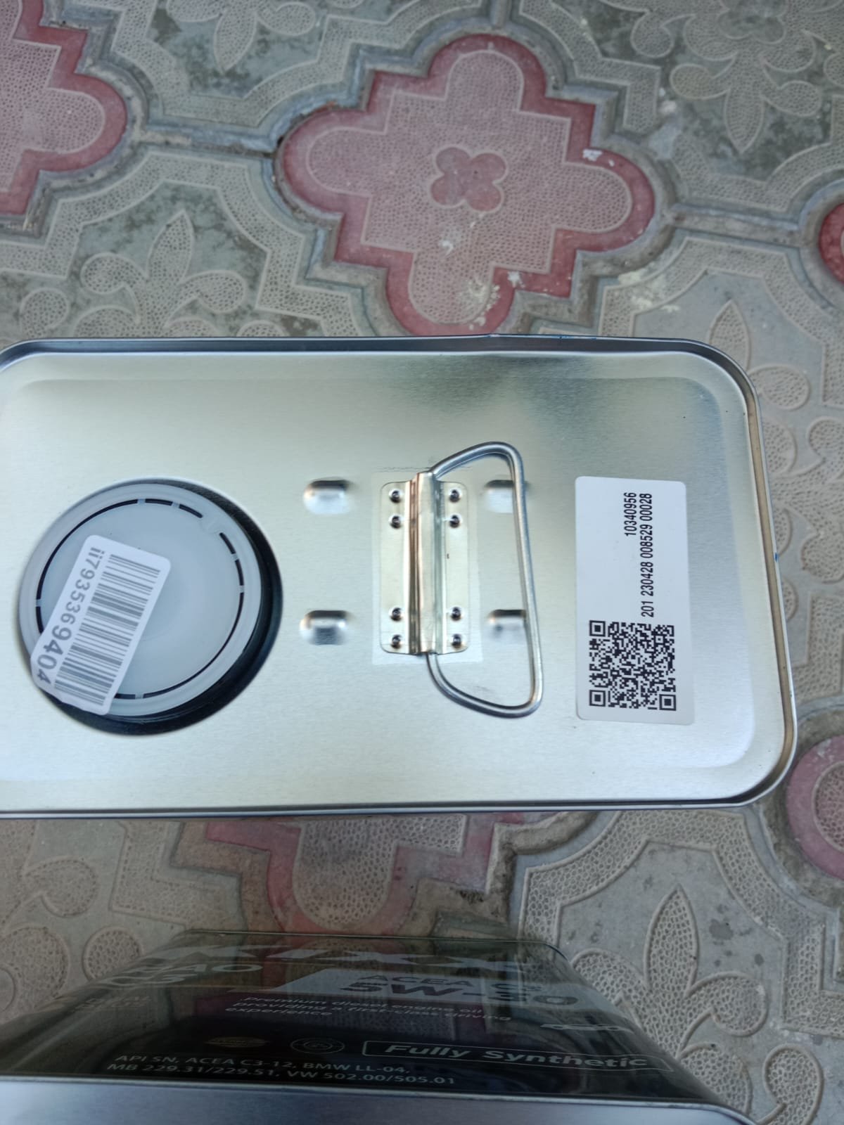

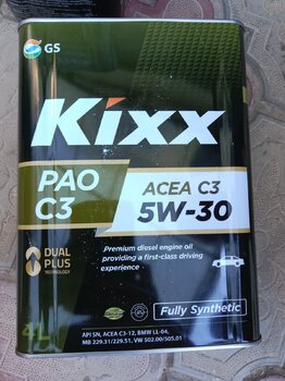

Михаил92 1 Опубликовано: 5 июля 2024 Поделиться Опубликовано: 5 июля 2024 подскажите пожалуйста это оригинал? брал на озон у олвейсойл 1 Ссылка на сообщение

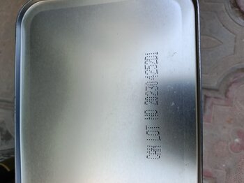

Kaddafi 12 Опубликовано: 6 июля 2024 Поделиться Опубликовано: 6 июля 2024 Здравствуйте. Это нормально на дне металлической канистры масла кихх рао1 0w30 вот такая не читаемая дата? Ссылка на сообщение
KIXX 1 529 Опубликовано: 8 июля 2024 Поделиться Опубликовано: 8 июля 2024 (изменено) 05.07.2024 в 17:53, Михаил92 сказал: подскажите пожалуйста это оригинал? брал на озон у олвейсойл Михаил92 , добрый день! Вы можете быть уверены в оригинальности данной канистры моторного масла Kixx PAO C3 5W-30. Полагаем, что вы не читали наши ответы на похожие вопросы. Сориентируем вас по датам, указанным на канистре: дата производства и розлива масла - сверху канистры на стикере во втором ряду, начиная с 4-го знака в порядке ГГММДД, а именно 230428, что означает 23 год, 04 месяц 28 день; дата изготовления канистры - снизу канистры на дне лазерным принтером после CAN LOT NO в порядке ГГГГММДД, а именно 20230425, что означает 2023 год, 04 месяц, 25 день. Канистра сделана 25 апреля, а масло в нее разлито 28 апреля 2023 года - канистра сделана раньше, чем в нее разлито масло - это логично, так и должно быть. Остальные признаки оригинальности можно прочитать в нашем другом сообщении , где мы на раз-два-три ответили на все сомнения покупателя в оригинальности, ссылка https://www.oil-club.ru/forum/topic/33168-voprosy-oficialnomu-predstavitelju-kixx/?do=findComment&comment=2768185 Изменено 9 июля 2024 пользователем KIXX 2 Ссылка на сообщение

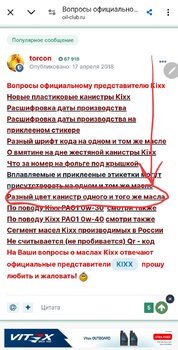

Fennur 0 Опубликовано: 19 июля 2024 Поделиться Опубликовано: 19 июля 2024 Добрый день. Купил 2 канистры масла,обе зелёные. Судя по коду, 2023 года выпуска. С какого года поменялся цвет на серый? Не контрафакт ли? Ссылка на сообщение
SL1 5 111 Опубликовано: 19 июля 2024 Поделиться Опубликовано: 19 июля 2024 Fennur Ссылка на сообщение
kir888 525 Опубликовано: 19 июля 2024 Поделиться Опубликовано: 19 июля 2024 2 часа назад, Fennur сказал: Добрый день. Купил 2 канистры масла,обе зелёные. Судя по коду, 2023 года выпуска. С какого года поменялся цвет на серый? Не контрафакт ли? Ссылка на сообщение
