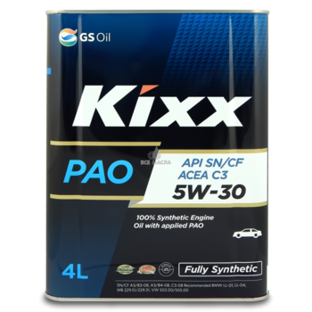

dms666 9 Опубликовано: 8 апреля 2019 Поделиться Опубликовано: 8 апреля 2019 Подскажите, что это за масло. И как могут сочетаются допуски A3/B3 и С3? 1 Ссылка на сообщение
KIXX 1 529 Опубликовано: 9 апреля 2019 Поделиться Опубликовано: 9 апреля 2019 (изменено) 11 часов назад, dms666 сказал: Подскажите, что это за масло. И как могут сочетаются допуски A3/B3 и С3? dms666 , добрый день! Это устаревшая канистра масла Kixx PAO C3 (была синего цвета) - в современном дизайне упаковки имеет темно-зеленый (горчичный) цвет канистры. Сейчас, из характеристик убрали "запутывающие" надписи о спецификациях, сейчас значится только ACEA C3-12. Ранее, на канистрах действительно было написано A3/B4-08, C3-08 - это скорее для того, чтобы подчеркнуть универсальность масла, но все же ориентироваться стоит на самый "высокий" по уровню требований стандарт, а это С3. Kixx PAO C3 - это малозольное моторное масло с ограничением SAPS, сделанное на основе смеси базовых масел PAO+VHVI, выполнено в вязкости 5W-30 и 5W-40. Подробности по ссылке kixx.su/catalog/kixxPAOC3 Изменено 9 апреля 2019 пользователем KIXX 2 Ссылка на сообщение

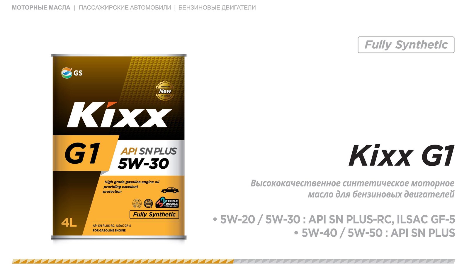

Kuroneko 2 858 Опубликовано: 13 апреля 2019 Поделиться Опубликовано: 13 апреля 2019 KIXX Когда будет выпущена марка SN PLUS? 3 Ссылка на сообщение
fareastwood 9 877 Опубликовано: 13 апреля 2019 Поделиться Опубликовано: 13 апреля 2019 Kuroneko поддержу 2 Ссылка на сообщение
KIXX 1 529 Опубликовано: 14 апреля 2019 Поделиться Опубликовано: 14 апреля 2019 23 часа назад, Kuroneko сказал: KIXX Когда будет выпущена марка SN PLUS? Kuroneko , fareastwood , добрый день! Серия моторный масел Kixx G1 с обновленной спецификацией API SN Plus с недавнего времени выпускается и фасуется в металлические канистры. Полагаем, что уже в июне и июле масла начнут поступать в Российские регионы. Постепенно, до конца 2019 года, вся линейка Kixx G1 SN будет замещена аналогичными позициями Kixx G1 SN Plus. 3 Ссылка на сообщение
Андрюха - Меломан 81 Опубликовано: 14 апреля 2019 Поделиться Опубликовано: 14 апреля 2019 Добрый день. А чем оно " API SN PLUS " лучше обычного SN ? Ссылка на сообщение
fareastwood 9 877 Опубликовано: 14 апреля 2019 Поделиться Опубликовано: 14 апреля 2019 Андрюха - Меломан промежуточный стандарт моторных масел предотвращающих LSPI, введённый API до выхода ILSAC GF-6, призванного бороться с этим (LSPI) явлением. 3 Ссылка на сообщение

Kuroneko 2 858 Опубликовано: 16 апреля 2019 Поделиться Опубликовано: 16 апреля 2019 В 2019. 4. 9. в 1:05 AM, dms666 сказал: Подскажите, что это за масло. И как могут сочетаются допуски A3/B3 и С3? ACEA A3 и C3 доступны до 2008 года. Это невозможно после этого. Спецификация была изменена. И синий контейнер - это масло прошлого. Ссылка на сообщение
