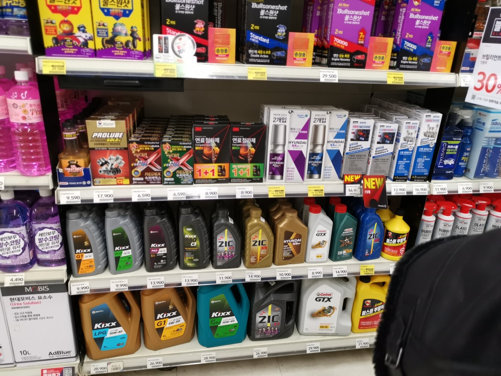

Сейчас нахожусь в Сеуле, специально зашёл сфотографировать масло KIXX.
Много рекламы масел S-Oil.
Изменено пользователем Alexander-xv

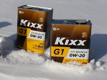

Всем доброго времени. Хочу попробовать кикс 0-20, но емекс выдает две двадцатки: neo(L205544TE1) и plus(L209844TE1). Цена одинаковая, есть разница в составах? И какому отдать предпочтение?
Тойота 1ZR-FE 2008г
  23.11.2019 в 13:41, Ilcha сказал:
Тойота 1ZR-FE 2008г
Раскрыть
Ilcha , добрый день!
Да, действительно, в 2019 году обновилась линейка масел Kixx G1, и поскольку в остатках поставщиков есть масла произведенные ранее - сейчас продаются масла спецификаций API SN и SN Plus одновременно, при этом артикулы позиций отличаются. Ниже приводим артикулы масел, емкостью 4 и 1 литр
Kixx G1 0W-20  SN  /4л.           L205544TE1
Kixx G1 0W-20  SN  /1л.           L2055AL1E1
Kixx G1 0W-20  SN Plus /4л.   L209844TE1
Kixx G1 0W-20 SN Plus /1л.    L2098AL1E1
Про отличия масел SN и SN Plus уже много написано, и если коротко, то отличаются  только пропорциями  элементов Ca и Mg в пакете присадок. В самом современном стандарте масел API SN Plus предусмотрен новый тест на подавление эффекта преждевременного воспламенения смеси в камере сгорания (LSPI). Прилагаем сравнительную диаграмму состава основных элементов пакета присадок.
Для Вашего двигателя - подойдут оба сорта  масел , как SN так и SN Plus.
Изменено пользователем KIXX
  23.11.2019 в 11:20, Alexander-xv сказал:
Раскрыть
Alexander-xv , добрый день!
Спасибо! Классные фото. Вспомнился собственный визит в Южнокорейскую столицу.  Специализированные авто магазины с маслами найти непросто, а вот полка с автотоварами, на которой есть, в том числе и автомобильные масла - в каждом гипермаркете сети Lotte-Mart ....
Еще раз Спасибо!!!  :good:
  23.11.2019 в 15:04, KIXX сказал:
Раскрыть

Prad , добрый день!
Моторное масло Kixx G1 0W-20 как раз тот сорт масел, которые выпускаются строго в жестяных банках, емкостью 4 литра, пластиковые канистры есть только в формате 1 литр.  Для масел Kixx G1 вязкости 5W-30 и 5W-40 - существуют форматы пластиковых канистр 4 и 5 литров.
