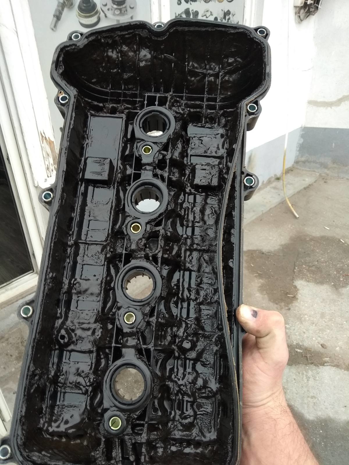

sevennationarmy 3 Опубликовано: 23 декабря 2019 Поделиться Опубликовано: 23 декабря 2019 (изменено) kia rio 50 т км, после вашего масла. 2 замены lIQUI MOLY 5w20 +2 замены KIXX 5w20 = это. Изменено 23 декабря 2019 пользователем sevennationarmy Ссылка на сообщение
ModeratorSigma 7 726 Опубликовано: 23 декабря 2019 Поделиться Опубликовано: 23 декабря 2019 sevennationarmy До кикс наверное так же снимали кк и смотрели ,да? Фото делали ? Да? Ссылка на сообщение
sevennationarmy 3 Опубликовано: 23 декабря 2019 Поделиться Опубликовано: 23 декабря 2019 нет, на пробеге 20 т км такое обычно не делают.. согласитесь. тут 2 варианта остается - либо кикс подделка, либо фуфло. Ссылка на сообщение
cergi123 61 Опубликовано: 23 декабря 2019 Поделиться Опубликовано: 23 декабря 2019 sevennationarmy Ну для 30 это ещё просто супер, а что не 50 тыс проехали, да и в профиле у вас субару с маслом тойота. Ссылка на сообщение
ОлегМурманск 11 095 Опубликовано: 23 декабря 2019 Поделиться Опубликовано: 23 декабря 2019 Не верится мне, что такое от Кикс, с правильным интервалом замены. Тут или перекаты или что до Кикс было залито Ссылка на сообщение
Евген62 366 Опубликовано: 23 декабря 2019 Поделиться Опубликовано: 23 декабря 2019 31 минуту назад, sevennationarmy сказал: kia rio 30 т км, после вашего масла. 30 тык на одной заливке, а до этого что было, какие интервалы, кто катает и т.д. и т.п. Ссылка на сообщение
sevennationarmy 3 Опубликовано: 23 декабря 2019 Поделиться Опубликовано: 23 декабря 2019 точные данные на пробеге 10 т км залито liqui moly 5w20 , на пробеге 20 т.км залито liqui moly 5w20 на 30 т км - Kixx 5w20, на 40 т.км - Kixx 5w20. сейчас пробег 50 т км. и такое вот говно. Ссылка на сообщение
sevennationarmy 3 Опубликовано: 23 декабря 2019 Поделиться Опубликовано: 23 декабря 2019 44 минуты назад, cergi123 сказал: sevennationarmy Ну для 30 это ещё просто супер, а что не 50 тыс проехали, да и в профиле у вас субару с маслом тойота. я себе в субу amsoil лью и проблем не знаю, это мой приятель такое выхватил. вот и выясняю. Ссылка на сообщение
Andrey_74 561 Опубликовано: 23 декабря 2019 Поделиться Опубликовано: 23 декабря 2019 (изменено) Да кто же на двадцатках то по 10 тыс катает, тем более, если это ILSAC, а не АСЕА A5. Это же Вам не сороковки A3/B4. У моего знакомого в мануале на сид четко написано, про сокращение интервалов, но мануалы у нас читают только тогда, когда что-нибудь крякнет. Очень сильный перекат, начиная с самого начала. ЗЫ: Да, и на паленый Liqui Moly нарваться в разы больше шансов, чем на Kixx. Изменено 23 декабря 2019 пользователем Andrey_74 1 Ссылка на сообщение
ModeratorSigma 7 726 Опубликовано: 23 декабря 2019 Поделиться Опубликовано: 23 декабря 2019 sevennationarmy 10 тык это сколько по времени? Раз в год? Заводская заливка 10 тык. 2 раза ЛМ по 10 тык и 2 раза кикс по 10 тык - это у вас как в анекдоте Кто последний тот и папа. Кикс тут ни при чем 1 Ссылка на сообщение
sevennationarmy 3 Опубликовано: 23 декабря 2019 Поделиться Опубликовано: 23 декабря 2019 да рассуждать можно сколько угодно. постараюсь отыскать банку для наглядности, даже если перекат бы был- такой глины бы не было. тут все свидетельствует о некачественном последнем периоде на KIXX предыдущая замена прошла штатно и слилось порядка 4л , а в этот раз слилось всего 1л. так что если левак и был, то только в кикс и в последний интервал. Ссылка на сообщение
Andrey_74 561 Опубликовано: 23 декабря 2019 Поделиться Опубликовано: 23 декабря 2019 (изменено) 21 минуту назад, sevennationarmy сказал: а в этот раз слилось всего 1л. Всплывают новые подробности и становится все интереснее. Получается, что чел ездил почти без масла в картере, при этом движок должен был испытывать дикое масляное голодание, т.к. за уровнем никто не следил и куда масло делось еще тот вопрос, но локальный перегрев движку был стопроцентно обеспечен. Изменено 23 декабря 2019 пользователем Andrey_74 1 Ссылка на сообщение
sevennationarmy 3 Опубликовано: 23 декабря 2019 Поделиться Опубликовано: 23 декабря 2019 получается что да, вот вопрос из-за чего... Ссылка на сообщение
