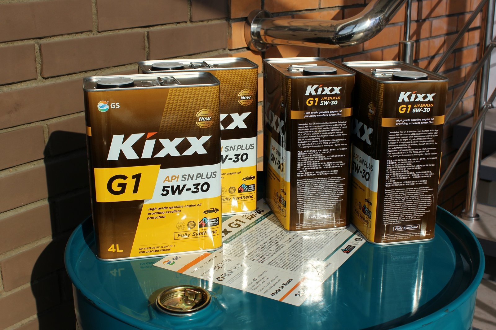

KIXX 1 529 Опубликовано: 23 марта 2020 Поделиться Опубликовано: 23 марта 2020 (изменено) 22.03.2020 в 20:56, leha8352 сказал: подскажите какое масло залить на форд фьюжн 2008 год пробег 250000 двиг 1,4 , на лето? спасибо Раскрыть leha8352 , добрый день! Для двигателя FXJA FORD ZETEC SE 1.4 L 16V мы рекомендуем моторное масло Kixx G1 SN Plus 5W-30 или масло с предшествующей спецификацией Kixx G1 SN 5W-30. В случае тяжелых условий эксплуатации автомобиля, рекомендуем сократить в 2 раза межсервисные интервалы замены моторного масла от рекомендованных производителем авто. Указанный нами вид моторного масла отлично подходит для обслуживания парка азиатских и американских автомобилей, имеет доступную цену, узнаваемую упаковку и безконтрафактную историю в нашей стране.... Изменено 23 марта 2020 пользователем KIXX 1 Ссылка на сообщение

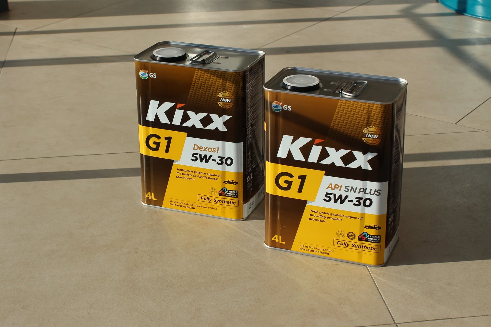

Штакет 39 Опубликовано: 24 марта 2020 Поделиться Опубликовано: 24 марта 2020 Алексей 033 G1 API SN plus 5W-20 или 5W-30 G1 Dexos1 5W-30 40-ки не надо, пожалейте машинку 3 Ссылка на сообщение
KIXX 1 529 Опубликовано: 25 марта 2020 Поделиться Опубликовано: 25 марта 2020 (изменено) 24.03.2020 в 18:56, Алексей 033 сказал: Добрый день! Порекомендуйте пожалуйста моторное масло Kixx. Авто КИА Сид JD, двиг G4FG, гв 2013, пробег 42ткм. Предыдущее масло Kixx PAO C3 5-30 (думаю не совсем верный был выбор), до него ориг Турбо син. Размышляю из Kixx Pao1 0-30 или 0-40. и G1 API SN plus 5-30 или 5-40. Раскрыть Алексей 033 , добрый день! Цепной двигатель G4FG устанавливается на популярные модели Hyundai/Kia, и, с точки зрения спецификаций рекомендуемых моторных масел, лучше использовать продукты стандартов API SM, ILSAC GF-4 (и выше) или ACEA A5/B5. Также необходимо принять во внимание, что двигатель имеет достаточно небольшой объем масляной системы, и с легкой руки автоэкспертов, такие моторы называют "убийцами масел". На практике, это означает, что интервал замены, указанный в руководстве по эксплуатации, нужно существенно сократить, а учитывая тяжелые условия эксплуатации в нашей стране - интервал обязательно сократить. Мы присоединяемся к рекомендациям Штакет. Добавим только что и масло Kixx PAO1 также можно использовать. Основная рекомендация - оптимальный выбор, учитывая стоимость масла и сокращение интервалов замены: Kixx G1 SN Plus 5W-30 - спецификации API SN, ILSAC GF-5. Kixx G1 Dexos1 5W-30 - спецификации GM Dexos1, gen.2, API SN, ILSAC GF-5. Kixx G1 SN Plus 5W-20 - спецификации API SN, ILSAC GF-5. Альтернативная рекомендация, если выбирать более дорогостоящий сорт масла: Kixx PAO1 0W-30 - спецификации ACEA A5/B5/C2, API SN. В последнее время, для цепных двигателей производители убрали рекомендации по применению "сороковок" - такие масла не могут иметь указанные выше ILSAC GF-5 и ACEA A5/B5 Изменено 25 марта 2020 пользователем KIXX 2 Ссылка на сообщение
