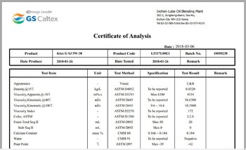

KIXX 1 529 Опубликовано: 6 октября 2020 Поделиться Опубликовано: 6 октября 2020 Добавим к вышесказанному COA Kixx G SJ 5W-30 1 Ссылка на сообщение

russian_niko 2 Опубликовано: 6 октября 2020 Поделиться Опубликовано: 6 октября 2020 05.10.2020 в 09:14, KIXX сказал: russian_niko , добрый день! Если исходить из правила: чем лучше масло, тем лучше двигателю, - то и среди полусинтетических моторных масел Kixx можно найти вполне приличные и современные позиции. Общее название полусинтетической серии для бензиновых двигателей - Kixx G. Ниже список из тех позиций, которые реально найти в предложении дилеров Kixx: 1. Kixx G SN Plus 10W-40 2. Kixx G SL 10W-40 3. Kixx G SJ 5W-30 Эти масла выпускаются в металлических канистрах 4 литра и пластиковых 1 литр, и подходят для оптимального по бюджету обслуживания ВАЗовских моторов. Раскрыть Подскажите пожалуйста лабораторные характеристики 10w40 SL, нашёл уже у себя в магазине вот хотелось бы посмотреть что залил в двигатель) 1 Ссылка на сообщение
KIXX 1 529 Опубликовано: 6 октября 2020 Поделиться Опубликовано: 6 октября 2020 06.10.2020 в 07:15, russian_niko сказал: Подскажите пожалуйста лабораторные характеристики 10w40 SL, нашёл уже у себя в магазине вот хотелось бы посмотреть что залил в двигатель) Раскрыть russian_niko , добрый день! Это COA Kixx G SL 10W-40 партии от 2018-02-03 1 Ссылка на сообщение
Novichok 391 Опубликовано: 6 октября 2020 Поделиться Опубликовано: 6 октября 2020 06.10.2020 в 08:24, KIXX сказал: russian_niko , добрый день! Это COA Kixx G SL 10W-40 партии от 2018-02-03 Раскрыть какой гуталинчик то :), почти 16 и 100 сСт.. 1 Ссылка на сообщение
