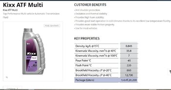

SergeyKar 2 Опубликовано: 1 апреля 2021 Поделиться Опубликовано: 1 апреля 2021 Добрый день! Не подскажите какая Вязкость кинематическая при 100 °С, при 40 °С и индекс вязкости у Kixx ATF multi. На разных сайтах разные цифры дают, например при 100 °С 7.0; 7.02; 7.22; 7.5. И какая, если не эта, ATF Kixx лучше всего заменит Mobil LT71141. Заранее благодарю, Сергей. 1 Ссылка на сообщение

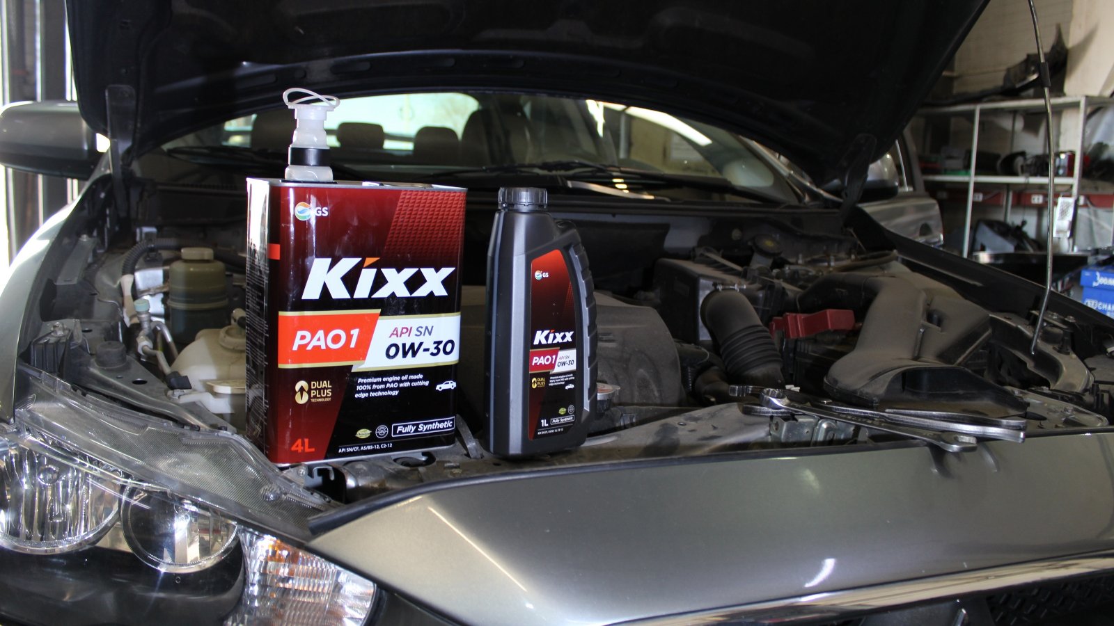

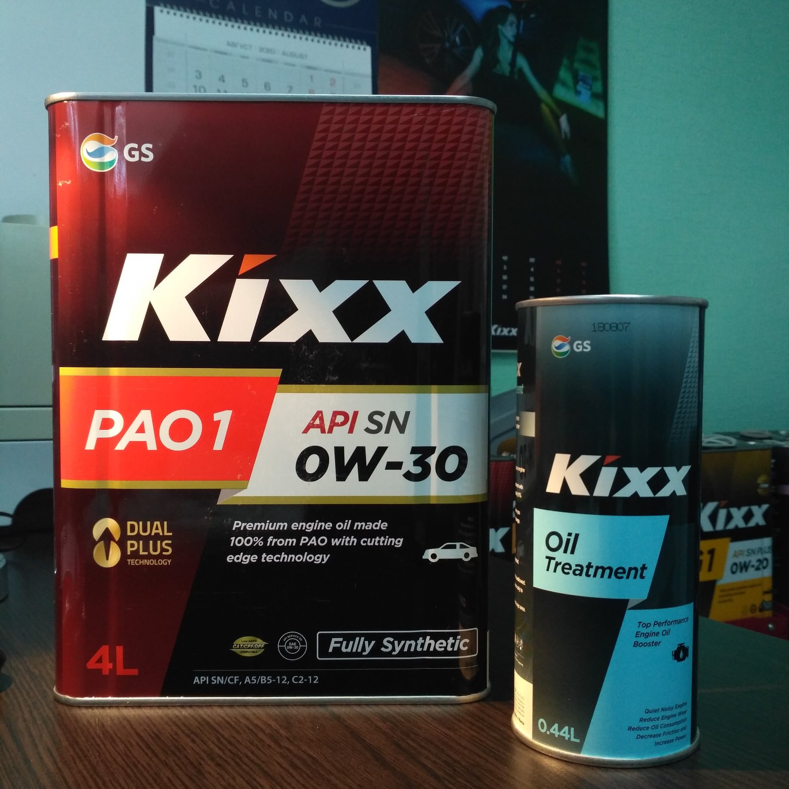

KIXX 1 529 Опубликовано: 1 апреля 2021 Поделиться Опубликовано: 1 апреля 2021 (изменено) 4 часа назад, dimedovich сказал: PAO1 0W-30 на канистре имеет надпись API SN (на сайтах kixx.su и kixxlube.ru), а на озоне продаются с надписью API SN/CF. Канистра поменялась? Подскажите - какая более новая? dimedovich , добрый день! На указанных сайтах изображение современной 4-х литровой канистры моторного масла Kixx PAO1 0W-30, дизайн которой был обновлен в 2019 году. На Озоне 4-х литровая канистра этого же масла в "старом" дизайне, при этом с действующим сроком годности. Интересно то, что на Озоне 1-литровая канистра этого масла - "новая"... В общем нужно внести актуальные поправки в изображения канистр - так будет верно. При этом спецификации масла такие: API SN/CF, ACEA A5/B5-12, C2-16 Изменено 1 апреля 2021 пользователем KIXX 2 Ссылка на сообщение
KIXX 1 529 Опубликовано: 2 апреля 2021 Поделиться Опубликовано: 2 апреля 2021 (изменено) 13 часов назад, SergeyKar сказал: Добрый день! Не подскажите какая Вязкость кинематическая при 100 °С, при 40 °С и индекс вязкости у Kixx ATF multi. На разных сайтах разные цифры дают, например при 100 °С 7.0; 7.02; 7.22; 7.5. И какая, если не эта, ATF Kixx лучше всего заменит Mobil LT71141. Заранее благодарю, SergeyKar , добрый день! Направляем данные (на приложенном фото 1) трансмиссионной жидкости Kixx ATF Multi, актуальные на текущий момент. Что касается подбора ATF, то ориентироваться нужно не только на используемую техническую жидкость, а также и сам тип АКПП. Например, ВЫ подбираете ATF для надежной АКПП ZF 4HP20, которая выпускается с 1995 года, и для которой рекомендована Mobil (Esso) LT 71141. По данной коробке уже накоплен большой совокупный опыт обслуживания трансмиссионными жидкостями класса Dexron III. Мы можем рекомендовать для этой АКПП использование Kixx ATF Multi и менять после 50-80 тыс.км пробега в зависимости от агрессивности вождения и изношенности "автомата". Изменено 2 апреля 2021 пользователем KIXX Ссылка на сообщение

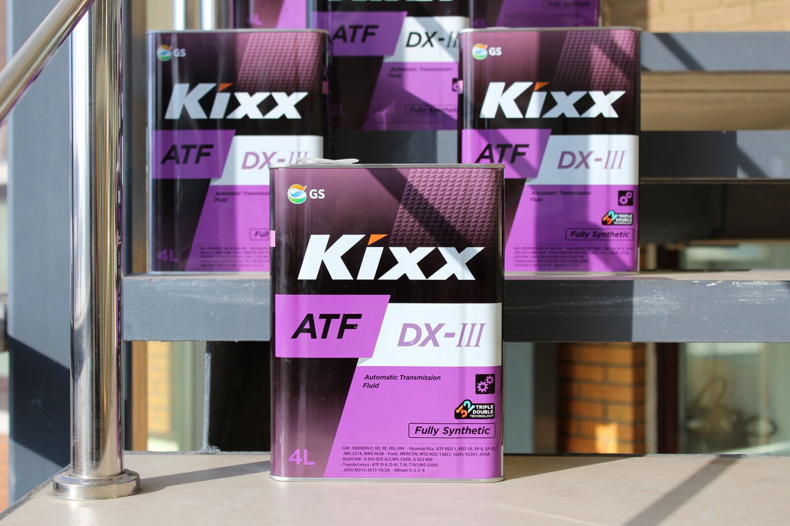

SergeyKar 2 Опубликовано: 2 апреля 2021 Поделиться Опубликовано: 2 апреля 2021 5 hours ago, KIXX said: @KIXXДобрый день. Спасибо за ответ! Мне как раз для АКПП AL4/DP0, которая такая же старая и похожа на ZF 4HP20. Если не затруднит, можно ли туда ваш DX-3? Если исходить из параметров, он вроде лучше подходит, я заходил в магазин, Kixx ATF Multi 4литровки закончились, а DX-3 есть, учитывая, что она сама по-себе дешевле, намного бюджетней выходит. Как-то не хочется в машину 1998 года дорогую ATF. Я давно и на всех машинах пользуюсь вашей продукцией, хочу и в этом. 1 Ссылка на сообщение
KIXX 1 529 Опубликовано: 2 апреля 2021 Поделиться Опубликовано: 2 апреля 2021 (изменено) 1 час назад, SergeyKar сказал: @KIXXДобрый день. Спасибо за ответ! Мне как раз для АКПП AL4/DP0, которая такая же старая и похожа на ZF 4HP20. Если не затруднит, можно ли туда ваш DX-3? Если исходить из параметров, он вроде лучше подходит, я заходил в магазин, Kixx ATF Multi 4литровки закончились, а DX-3 есть, учитывая, что она сама по-себе дешевле, намного бюджетней выходит. Как-то не хочется в машину 1998 года дорогую ATF. Я давно и на всех машинах пользуюсь вашей продукцией, хочу и в этом. SergeyKar , добрый день! Да, Kixx ATF DX-III вполне подойдет. PSA (Ассоциация Пежо-Ситроен) совместно с Рено в 1999 году запустил в серию свой первый 4-х ступенчатый автомат DP0 (он же - AL4). АКПП AL4/DP0 рассчитана для переднего привода и двигателей от 1,4 до 2 л. Техническая жидкость, на которую рассчитана эта коробка - действительно Dexron-III и его европейские специализированные аналоги типа Эссо 71141 и Реноматик D3. Kixx ATF DX-III также как и Реноматик D3, который сделан как бы специально для АКПП AL4/DP0, изготавливается также на синтетической основе и имеет хорошую термостабильность. Для полной замены потребуется около 7 литров (при аппаратной замене около 10 литров). Для частичной замены хватает 3.5 - 4 литра. Изменено 2 апреля 2021 пользователем KIXX Ссылка на сообщение
Jabar 178 Опубликовано: 4 апреля 2021 Поделиться Опубликовано: 4 апреля 2021 02.04.2021 в 08:32, KIXX сказал: рекомендована Mobil (Esso) LT 71141. По данной коробке уже накоплен большой совокупный опыт обслуживания трансмиссионными жидкостями класса Dexron III. Мы можем рекомендовать для этой АКПП использование Kixx ATF Multi А разница в вязкости? У Kixx 7 , а у мобила 7,5 . Вот эта разница в 0,5 актуальна для акпп, тем более такой чувствительной как al4 ? И второй вопросик. На сайте кикса подбор масла для ситроена C4 1.6 Hatchback Petrol 120bhp (EP6C) (NC5FS0) показывает, что ничего подходящего у кикса нет, ни для коробок, ни для двигателя. Это ошибка сайта, или действительно - кикс ничего не может рекомендовать, принимая на себя какуюто часть ответственности ? 1 Ссылка на сообщение
KIXX 1 529 Опубликовано: 6 апреля 2021 Поделиться Опубликовано: 6 апреля 2021 (изменено) 04.04.2021 в 23:46, Jabar сказал: А разница в вязкости? У Kixx 7 , а у мобила 7,5 . Вот эта разница в 0,5 актуальна для акпп, тем более такой чувствительной как al4 ? И второй вопросик. На сайте кикса подбор масла для ситроена C4 1.6 Hatchback Petrol 120bhp (EP6C) (NC5FS0) показывает, что ничего подходящего у кикса нет, ни для коробок, ни для двигателя. Это ошибка сайта, или действительно - кикс ничего не может рекомендовать, принимая на себя какую-то часть ответственности ? Jabar , добрый день! К вопросу по АКПП AL4. Не беремся утверждать за производителя коробок, но отличия в рекомендациях могут быть связаны не с вязкостью, а больше с составом ATF. Дело в том, что жидкость LT 71141 позиционируется на весь срок службы (LT - Life Time), по факту до 100 тыс.км. И значение имеет устойчивость работы ATF в термонагруженной коробке. Т.е. ATF должна быть устойчива к окислению под воздействием высоких температур, и хорошо прокачиваться при низких температурах, и все это Life Time. К тому же, Дестрон 3 у некоторых производителей бывает и полусинтетическим с КВ100 = 7,5, но это не делает его лучшим выбором по сравнению с синтетическим Киксом. И если, все же использовать какой-либо ATF Dexron 3, то конечно, лучше выбирать ATF на синтетической основе и использовать с ограниченным интервалом замены. К вопросу подбора масла для Ситроен С4. Дело в том, что производитель автомобиля в качестве основного типа моторного масла - рекомендует масло вязкости 5W-30 и спецификации ACEA C2. Такого продукта в линейке моторных масел Kixx просто нет. Также необходимо признать, что сервис подбора на сайте kixxlube.ru далеко не по всем автомобилям выдает корректный результат поиска. И результат выбора на сайте - носит рекомендательный характер. Необходимо убедиться, что предложенный выбор масел не противоречит руководству по эксплуатации и техническому регламенту производителя автомобиля. Рекомендации производителя автомобиля являются приоритетными по сравнению с данными указанными на сайте... Изменено 6 апреля 2021 пользователем KIXX 1 Ссылка на сообщение
