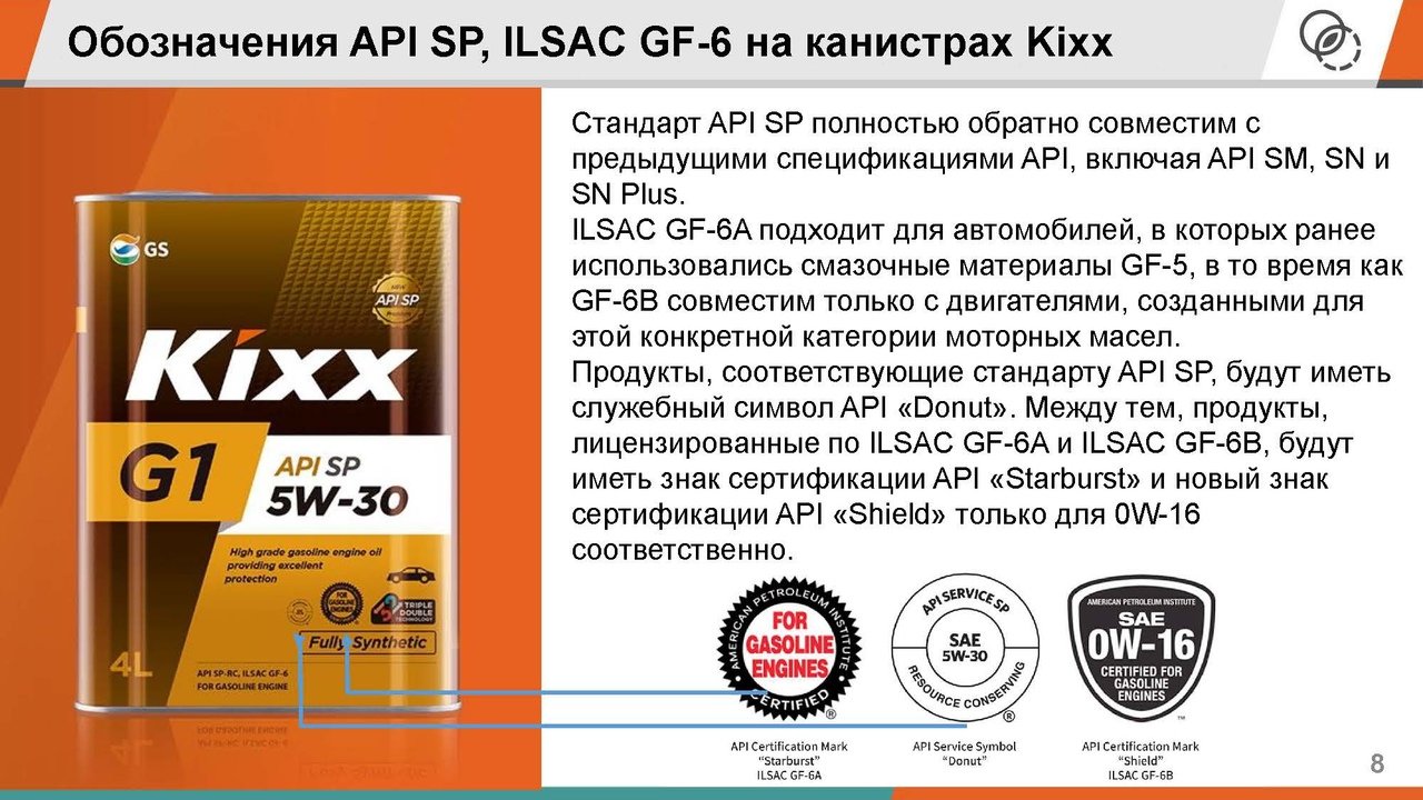

D_huan 12 Опубликовано: 23 декабря 2021 Поделиться Опубликовано: 23 декабря 2021 (изменено) KIXX Добрый день! Спасибо за быстрый и подробный ответ!!! Как раз был интересен вопрос о защите от подделок, и обратил внимание на углы (на вашем сайте было про них сказано), стал приглядываться и тут вы об этом написали. Отлично! Приятно, когда фирма заботится о том, чтобы не было подделок и быстро реагирует! На Озоне мне очень удобно (в последнее время очень много покупаем на Озоне). Выбираем, на Озоне, чтобы продавец был именно Озон и смело можно брать? Увидел еще другое подходящее мне масло Kixx G1 5W-30 API SN/CF ILSAC GF-5, но это видимо старая линейка, на Озоне его нет. Масло Kixx G1 Dexos1 5W-30 видимо более новое и лучше. Мне нужно масло для Nissan X-Trail T32, бензин 2 литра, мотор MR20DD. По паспорту нужно ILSAC GF-5. Не хочу брать GF-6. Я думаю масло Kixx G1 Dexos1 5W-30 подойдет (посоветуюсь с форумчанами в профильной ветке). Спасибо и с Наступающим Новым Годом! Изменено 23 декабря 2021 пользователем D_huan 2 Ссылка на сообщение
KIXX 1 531 Опубликовано: 23 декабря 2021 Поделиться Опубликовано: 23 декабря 2021 (изменено) 23.12.2021 в 08:15, D_huan сказал: KIXXмасло Kixx G1 Dexos1 5W-30 видимо более новое и лучше. Мне нужно масло для Nissan X-Trail T32, бензин 2 литра, мотор MR20DD. По паспорту нужно ILSAC GF-5. Не хочу брать GF-6. Раскрыть D_huan, добрый день! Да, Kixx G1 Dexos1 5W-30 подходит для Вашей машины. А вот по поводу стандарта ILSAC GF-6 можем сообщить, что он превосходит тесты cтандарта ILSAC GF-5 по топливной экономичности и окислительной стабильности, а также имеет новые тесты по защите от LSPI и защите цепи ГРМ. Другими словами, это более современный и совершенный стандарт масел. У нас есть и такой вид масла Kixx G1 SP 5W-30 (ILSAC GF-6) Изменено 23 декабря 2021 пользователем KIXX 3 Ссылка на сообщение
