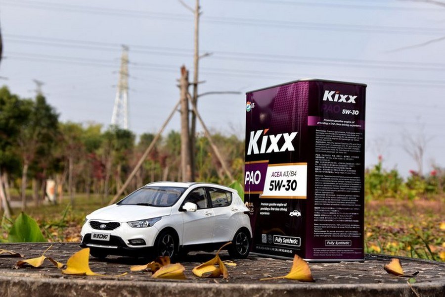

exanshpoxan , добрый день!
Двигатель 1.6 MPI (CWVA) появился в 2014 году, он является новым агрегатом семейства EA211. Если для технического обслуживания двигателя требуется масло стандарта VW 502.00/505.00, то в ассортименте Kixx несколько продуктов:
1) Kixx G1 A3/B4 5W-30 - для 4-литровых канистр артикул L531044TE1
2) Kixx PAO A3/B4 5W-30 - для 4-литровых канистр артикул L209044TE1
3) Kixx PAO A3/B4 5W-40 - для 4-литровых канистр артикул L211044TE1
Масла серии Kixx PAO подороже. Ниже ссылки на сайт, где можно найти подробную информацию:
https://kixxlube.ru/products/Kixx-G1-A3-B4
https://kixxlube.ru/products/5

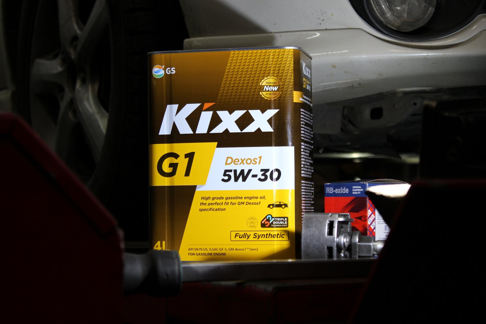

Sega088 , добрый день!
Пару слов о параметре HTHS. Дело в том, что практически все крупные производители масел, при выпуске отдельной  партии масла проверяют его параметры полностью и сравнивают с эталонным образцом этой рецептуры. Общими параметрами являются требования кинематической вязкости, плотность, температура вспышки и потери текучести - их обычно указывают в каталоге и на сайте. Параметр HTHS вкладывается в диапазон параметров вязкости по SAE.
Что же касается требований автопроизводителя, то если для двигателя Вашего авто есть рекомендация применения масел стандарта GM Dexos1, то можем рекомендовать применение моторного масла Kixx G1 Dexos1 5W-30 SN Plus (для 4-литровых канистр артикул L210744TE1). При этом, учитывая Ваш щадящий, что хорошо для двигателя, интервал замены можно использовать масло Kixx G1 SP 5W-30 или же Kixx G1 A3/B4 5W-30. Очень трудно понять причины стука двигателя в Вашем случае, здесь нужно провести диагностику, чтобы это прояснить. Дело может быть совсем не в масле.
