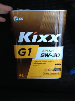

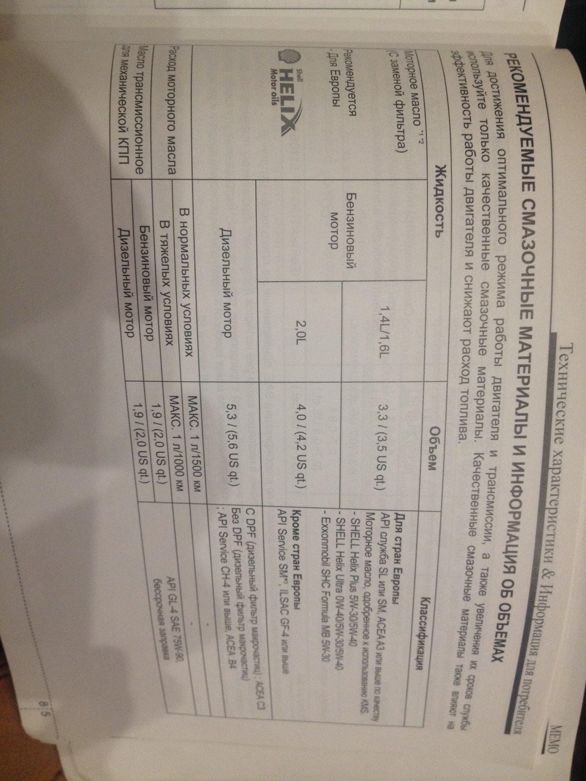

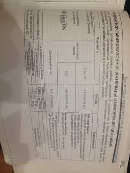

Итак, две недели назад стал я обладателем KIA CEED 2011 года с двигателем G4FC объемом 1.6
Предыдущий хозяин утверждает, что заливал масло как на картинке (фото 1). А в сервисной книжке написано следующее (фото 2).
Как уже говорил выше - от переизбытка полученной здесь информации случилась у меня путаница.
Так соответствует масло, которое лил продавец, требованиям из сервисной книжки или нет?

Хороший вариант, не переживай :good:
Прошу прощения если не корректно формулирую вопрос :)
Т.е. мне можно использовать линейку масел Kixx с маркировкой API? (Kixx G1 5W-30 API SN/CF; ILSAC GF-5 - вот это про меня? :) )
1 час назад, Kukuruzo сказал:
именно ILSAC GF-5 все про тебя

Если Вы считаете, что Россия - це Европа, то лейте Шелл API SL, SM, ACEA A3, если нет, то Кикс на фото.

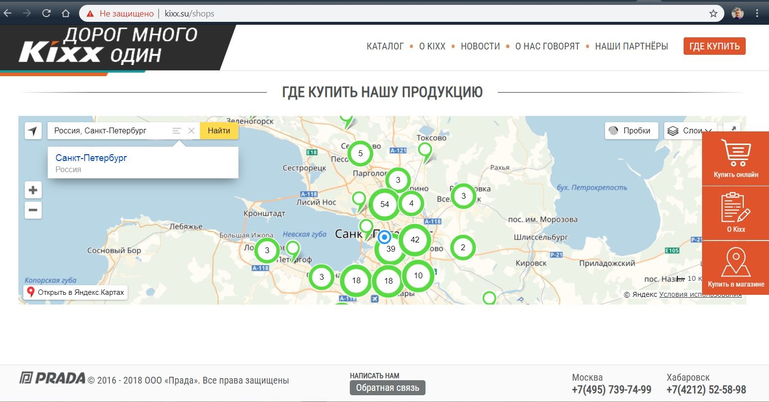

Alickaps , добрый день!
В Санкт-Перербурге есть филиал официального дистрибьютора Kixx - компании "Прада", который работает крупным оптом. В розницу можно приобрести в очень многих местах, в том числе указанном Vich .
На всякий случай, предлагаем воспользоваться сервисом http://kixx.su/shops для поиска ближайшего автомагазина с моторными маслами Kixx.
 Здесь необходимо слева вверху набрать город, и после, увеличив интерактивную карту можно увидеть торговые точки, а если кликнуть по искомому месту карты, то высветится точный адрес и телефон. Пример общей карты Вашего города на приложенном скриншоте.
