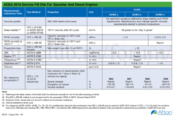

Какое здесь щелочное при А5/В5-16? <8
Лонг лайф ли он при золе 0.8?

20.01.2020 в 20:04, Glory сказал:
2011955552_Afton-Chemical-Spec-Handbook-September-ACEA2016-1.gif.000e23ea8db0e0e57b28c7a9f6df4a10.gif
да кто ж тебе ответит без его анализа...
все ответы будут только "СКОРЕЕ ВСЕГО", "ПРИМЕРНО" и т.п.

Я это и спрашивал. Думаю как раз не многим более 8-9.
Меня больше интересует

1 час назад, Glory сказал:
не претендую на эксперта, но на сколько я понимаю, не зола основную роль играет на Лонг лайф, а его база... А её без анализа не узнать.
Понятное дело, что плюс к этому ещё и щелочное с кислотным, но оно так же зависит от базы вроде как...
19 минут назад, well-83 сказал:
зависит от состава присадок.
Его содержание косвенно говорит зола масла. А состав и TBN TAN вправду без анализа не узнать. И на сайте нет данных:pardon:
