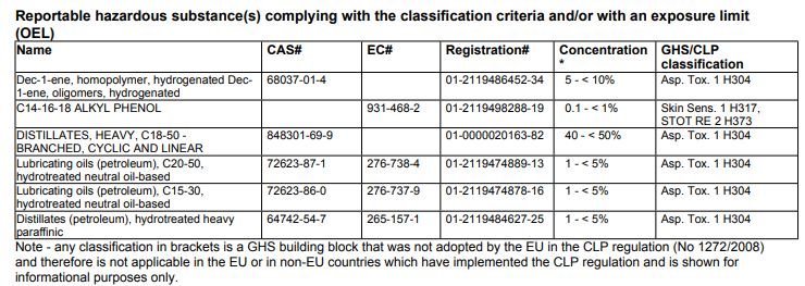

Расшифрую MSDS
68037-01-4 - от 5 до 10% ПАО синтетика из газа.
848301-69-9 - от 40 до 50% GTL база синтезированная из газа.
ну и понемногу гидрокрекинга от 1 до 5%. :)
