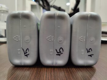

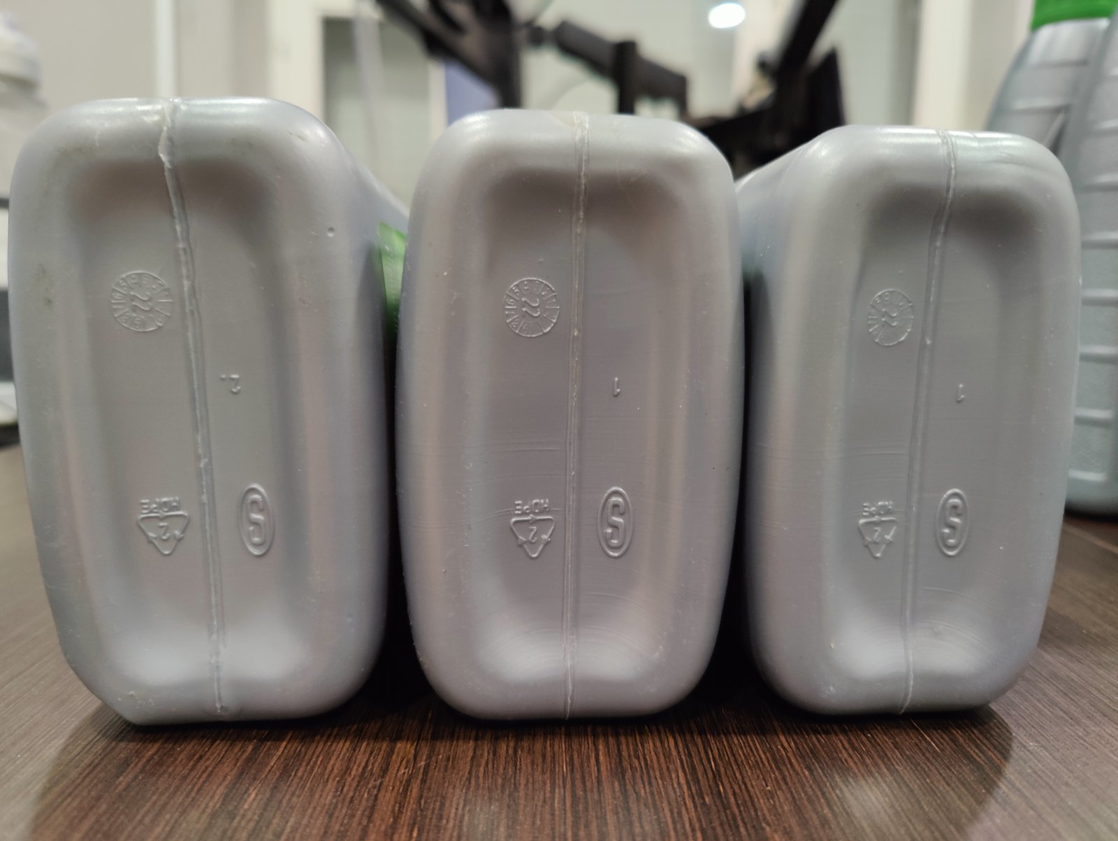

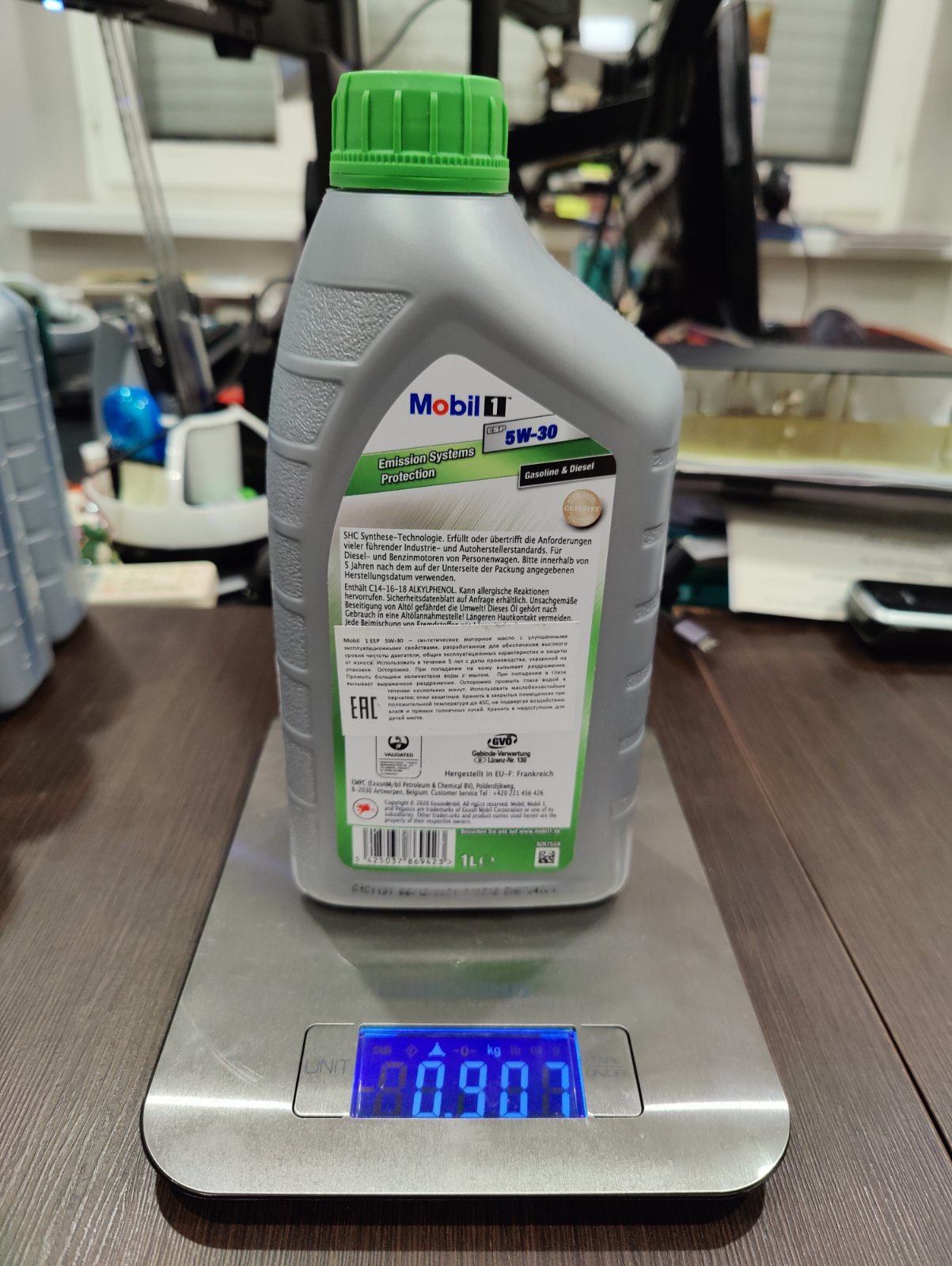

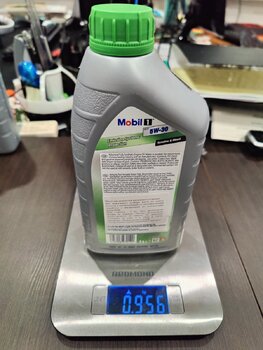

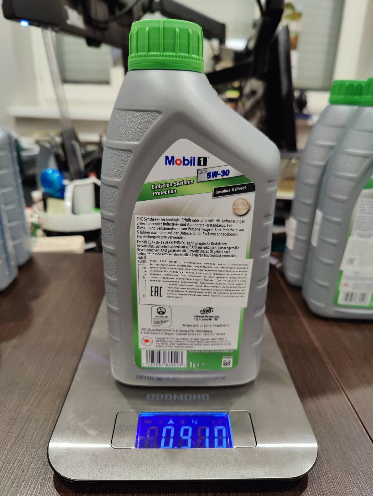

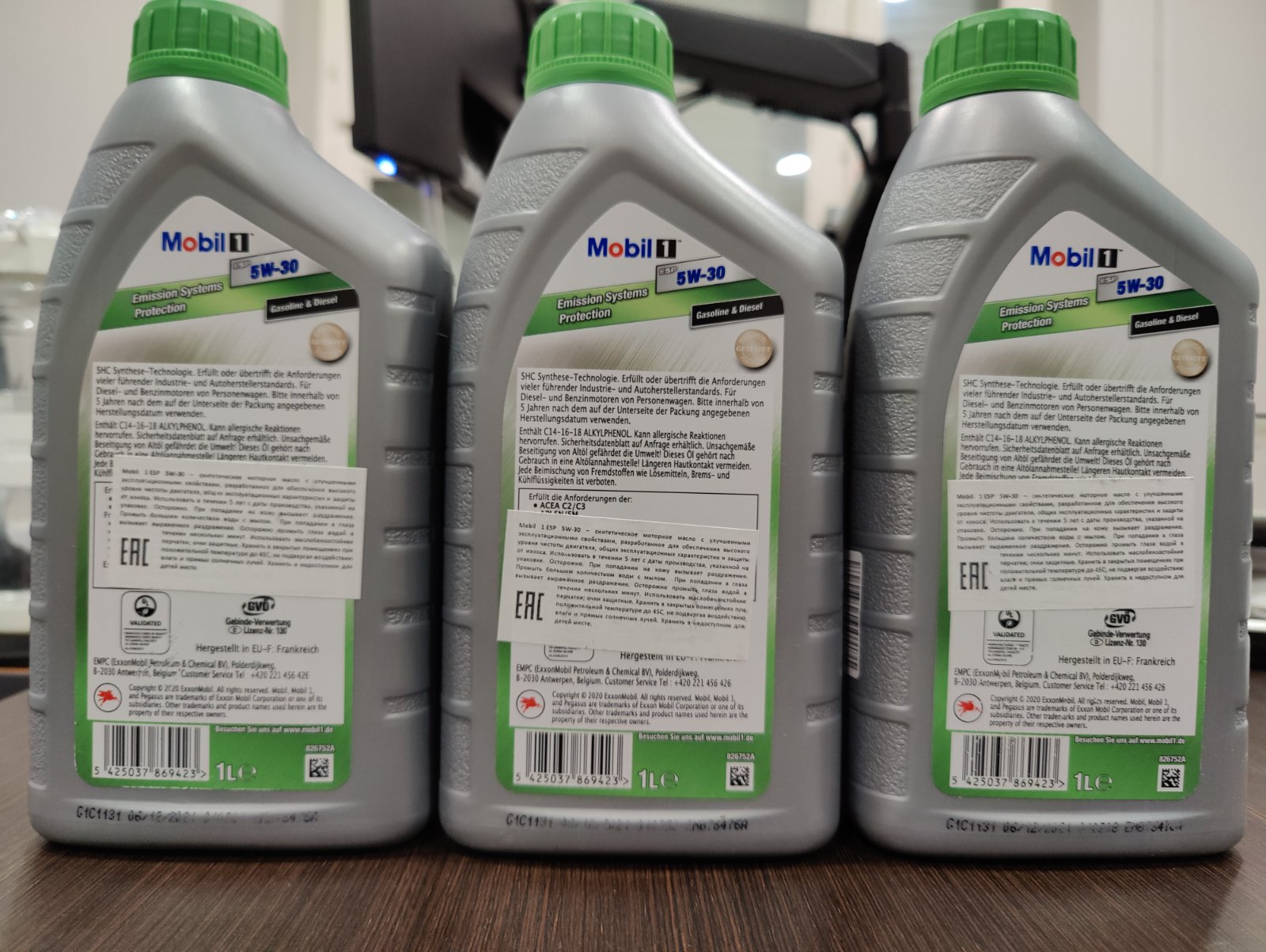

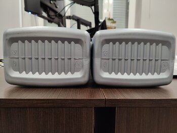

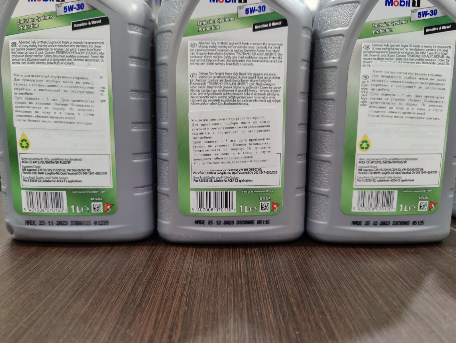

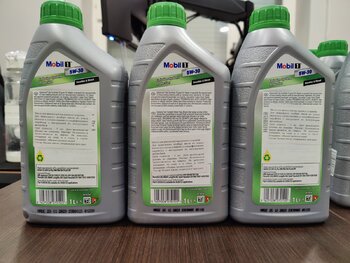

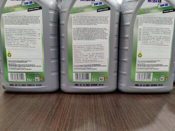

Здравствуйте. Помогите пожалуйста определить подделку или успокоить меня. Купил на озоне (продавец озон) 1л (6 шт.) и 4л (2 шт.) канистры. 3 литровых (G — Франция), другие 3 (S – Турция). 4х литровые (вроде S – Турция) На следующей недели ТО делать. Начал проверять вес канистр, оказался разным и закрались сомнения. Если этих фото не достаточно, сообщите, выложу еще.
IMG20240816223455.thumb.jpg.686660b9af39f616bc904dd90e1ed920.jpgIMG20240816223507.thumb.jpg.9afd39490be3704996d2661178acc8ca.jpgIMG20240816223525.thumb.jpg.2cea25ba496298ae55b87e6188104dd2.jpgIMG20240816223534.thumb.jpg.a632d7967e194fc802b70eb58096755b.jpgIMG20240816223640.thumb.jpg.f0d69897a8ce4c7e26ba46a69f245c0f.jpg
IMG20240816223823.thumb.jpg.bd720efc5c70fc427633d8cd6976af3b.jpgIMG20240816223838.thumb.jpg.1b53651d961dd25f7373765b76ee8004.jpgIMG20240816223851.thumb.jpg.12cb44e8ed37d200d5fd131374a7352f.jpgIMG20240816223917.thumb.jpg.3ff48b7481effd1e890f4691da7b1073.jpgIMG20240816223939.thumb.jpg.0ff0c4d7847779efb182813cbedf9c1a.jpgIMG20240816223948.thumb.jpg.9605da576a3f6007c1134dfba946c978.jpgIMG20240816224015.thumb.jpg.afc8fec4aea717cb63e5a050056f098a.jpgIMG20240816224040.thumb.jpg.4171a56b47dfcaf93596480b0813f64f.jpgIMG20240816224046.thumb.jpg.1875eef662302d927634337f046c88de.jpgIMG20240816224112.thumb.jpg.505918a7774488994d14e1ecae0c1ef9.jpgIMG20240816224141.thumb.jpg.5f6f2b9bf8d6d1f7b2cf987da5c6a46d.jpgIMG20240816224204.thumb.jpg.67ae7a3f7c6cd63a7e551cefc9f216e6.jpg

Успокаиваю Вас

Для начала весы проверьте. 3670 для 4 л. и 950+ для 1 л. это явный перебор причем сильный. Через мой "чулан" за 2 года прошло 40+ литров этого масла в разных канистрах, но ни одна 4 л. не была выше 3600 и ни одна литрушка больше 915. Без разницы Турция, Финляндия или Франция. Если бы продавец был не Озон то я бы сразу сказал бы сдавайте назад, так как Озон, я говорю проверьте весы. Можно попробовать отнести хотя бы одну в любой магазин где есть эталонные весы.

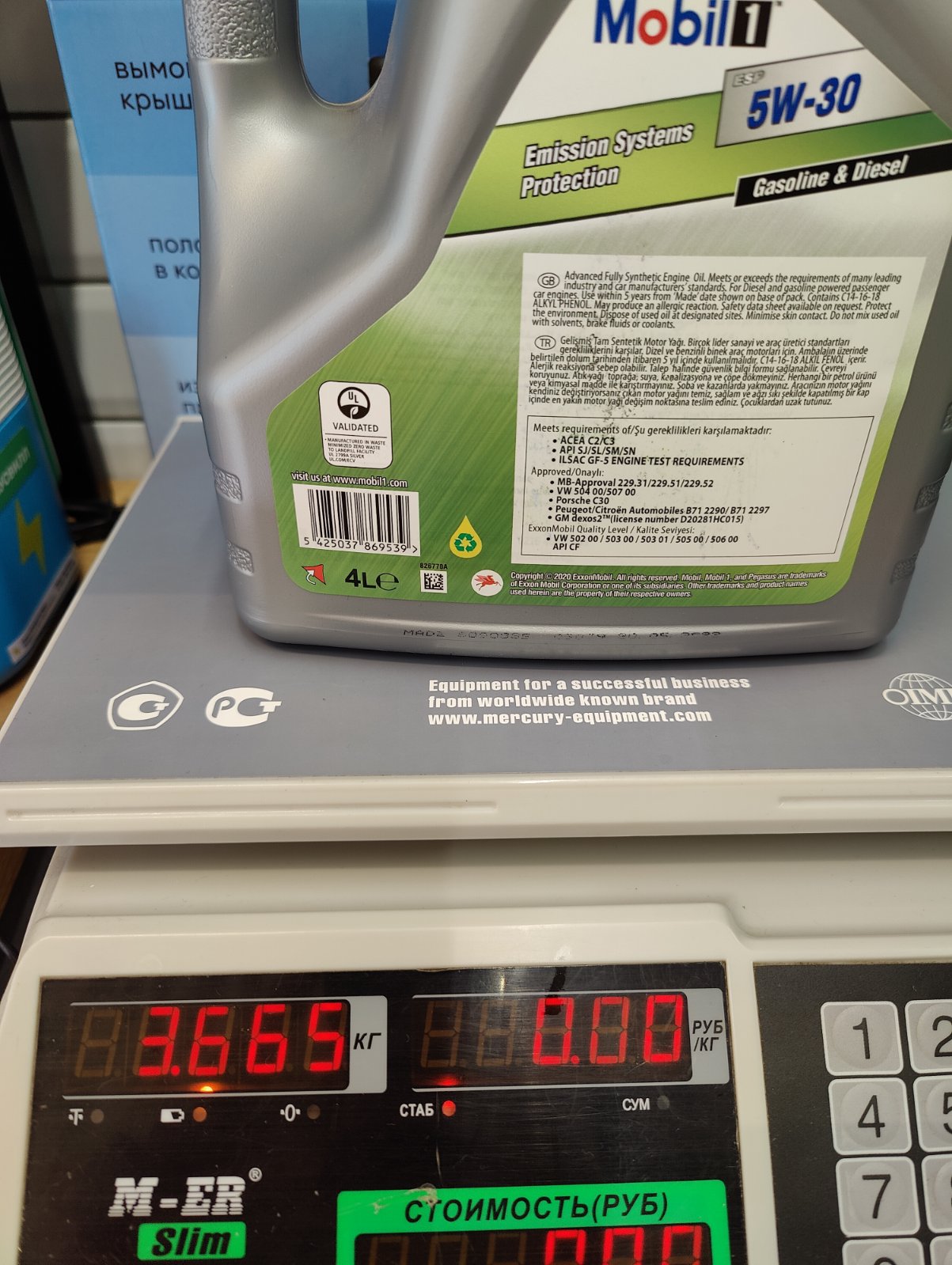

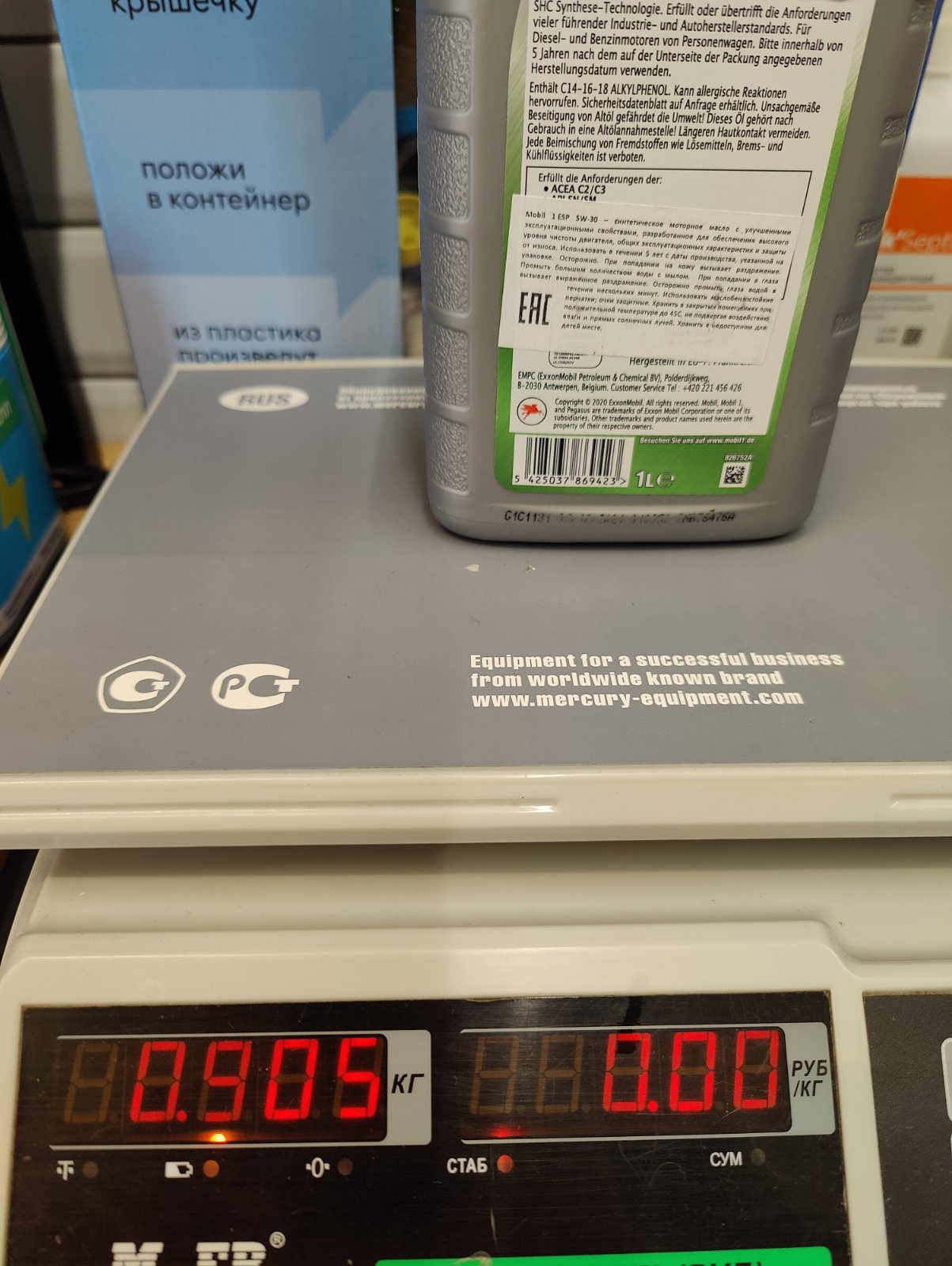

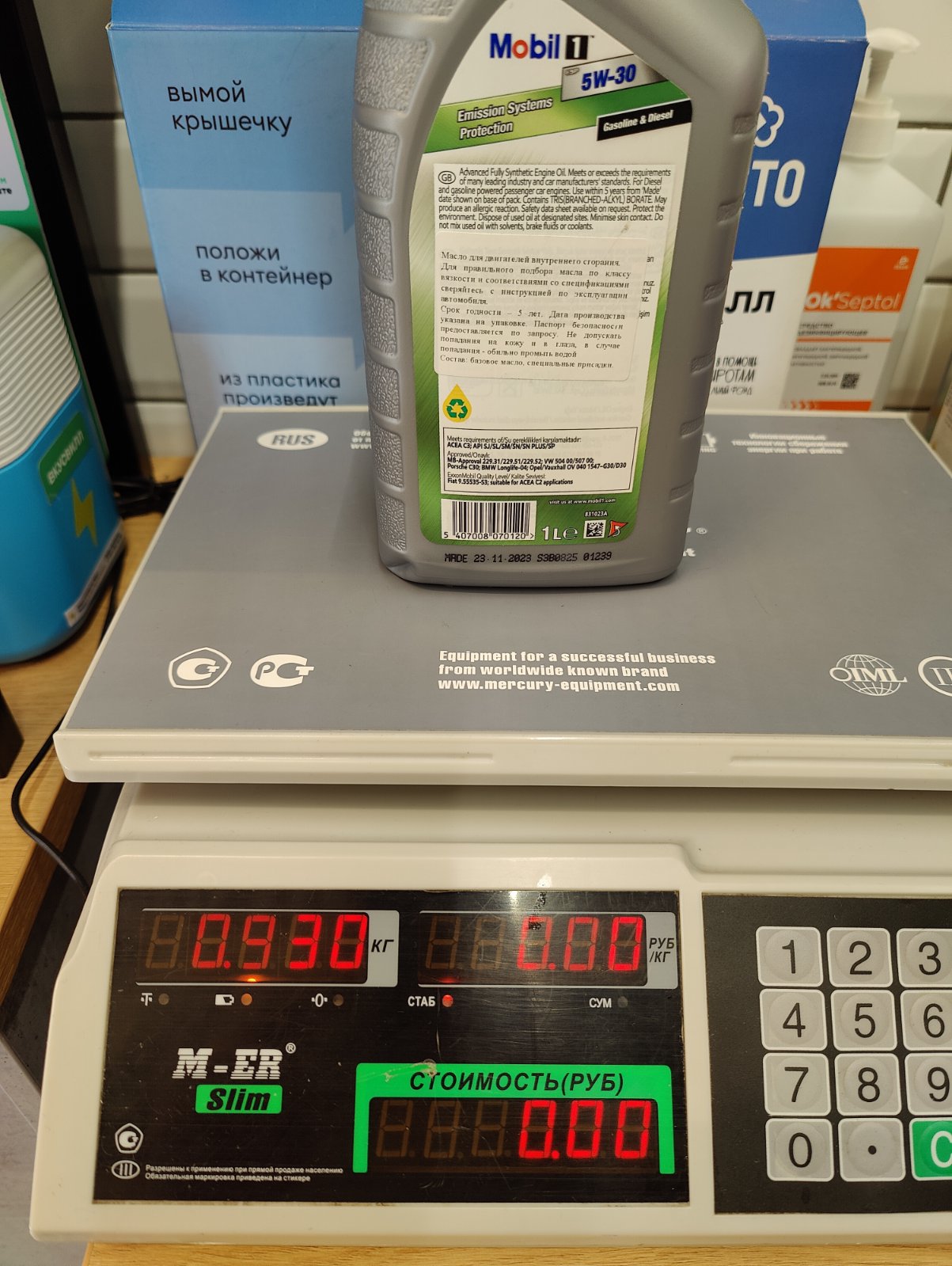

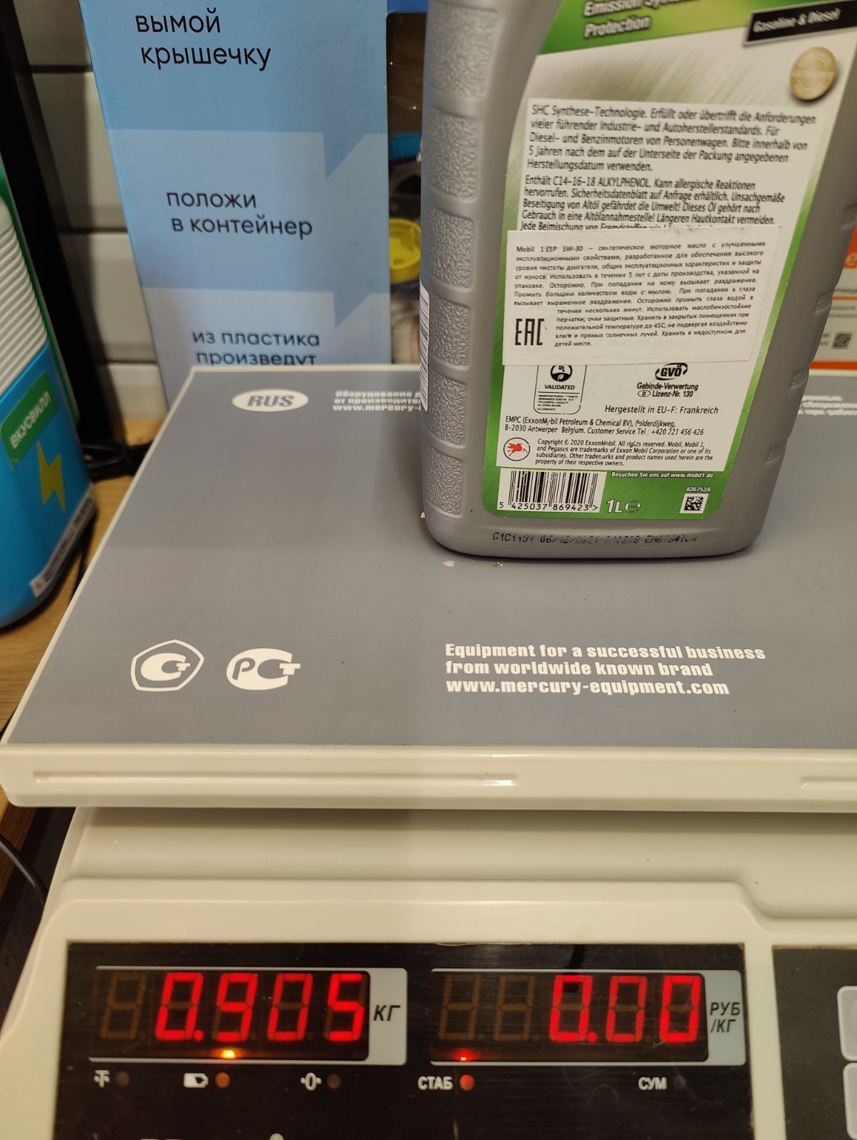

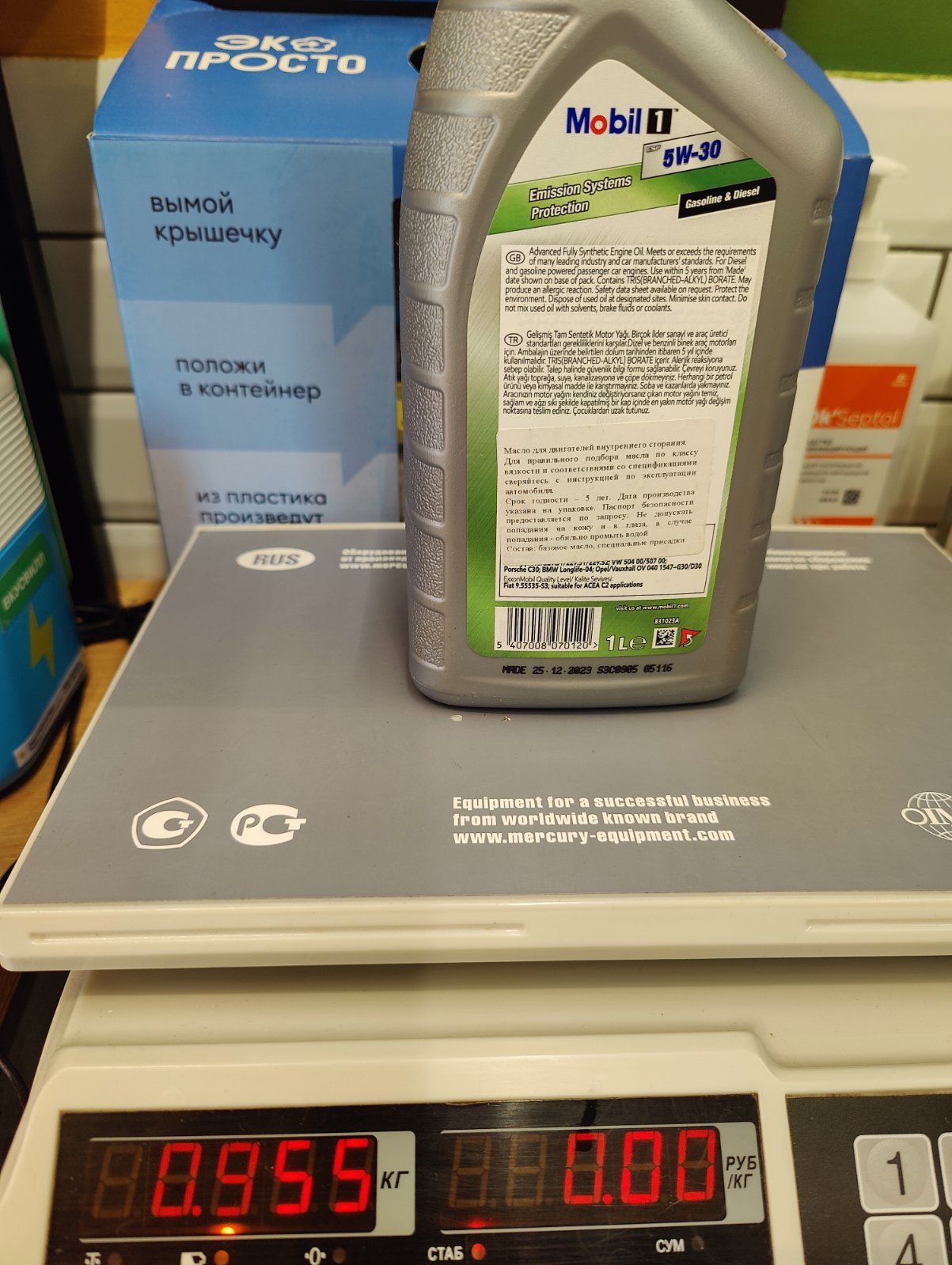

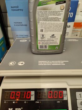

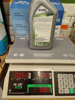

Добрый вечер. Спасибо за наводку, заморочился, отнес в магаз с весами. Картина та же самая. Вес разный. Весы мои оказались нормальными, так же показывали.
Фото весов в магазине.
IMG20240819133142.thumb.jpg.382398121c8329cd5d65e5104c568384.jpgIMG20240819133158.thumb.jpg.47c1da1eaf1587cc4e686bbb9c76a89a.jpgIMG20240819133219.thumb.jpg.fa0737f8ab784f6cd8c2c74c28bc158e.jpgIMG20240819133231.thumb.jpg.c3fa516614ced139fe89d40c855b439e.jpgIMG20240819133255.thumb.jpg.7d6003ece7af293dbc207ce1a48713e5.jpgIMG20240819133314.thumb.jpg.b3f74bb98f339d474dc2b12ec3c48388.jpgIMG20240819133324.thumb.jpg.81e3854817cda275dd46d2913e98435c.jpgIMG20240819133339.thumb.jpg.04f47aaf601c3c60a480a697887ab6a5.jpg

Здравствуйте. Т.е. внимание не обращать на то, что разные канистры и вес. Они их вид (форму/отформовки) меняют периодически?

Те три литрушки которые весят 905- 910 г. производства Гравершон ( Франция) они имеют абсолютно нормальный вес. Всё остальное это Турция. Вот к турецким у меня очень большое подозрение. Я видел упоминание про то что турецкие бывают тяжелее ( хотя у самого были и они почти не отличались от той же Франции), но что бы на столько! Если бы такое пришло мне то я бы сдал назад, но если всё же решите оставлять то нужно как минимум сравнить масла из французских канистр с турецкими ( цвет, запах, морозилка) ну и как вариант отправить 5 мл. Максиму СПб в Питер, он по спектру скажет оригинал или нет ( это самый бюджетный способ). Есть ещё вариант найти в Окей, Ленте или ещё в каком крупном магазине такое же масло турецкое и взвесить, если такое же то есть вероятность что турки стали делать более "толстокожие"  канистры ( само- то масло должно быть одинаковое, а значит и весить одинаково).

Я по канистрам не скажу, тут есть ребята, кто в канистрах знает толк.
Просто Озон, сам как продавец себя не скомпрометировал ещё. Поэтому, можно доверять ему
