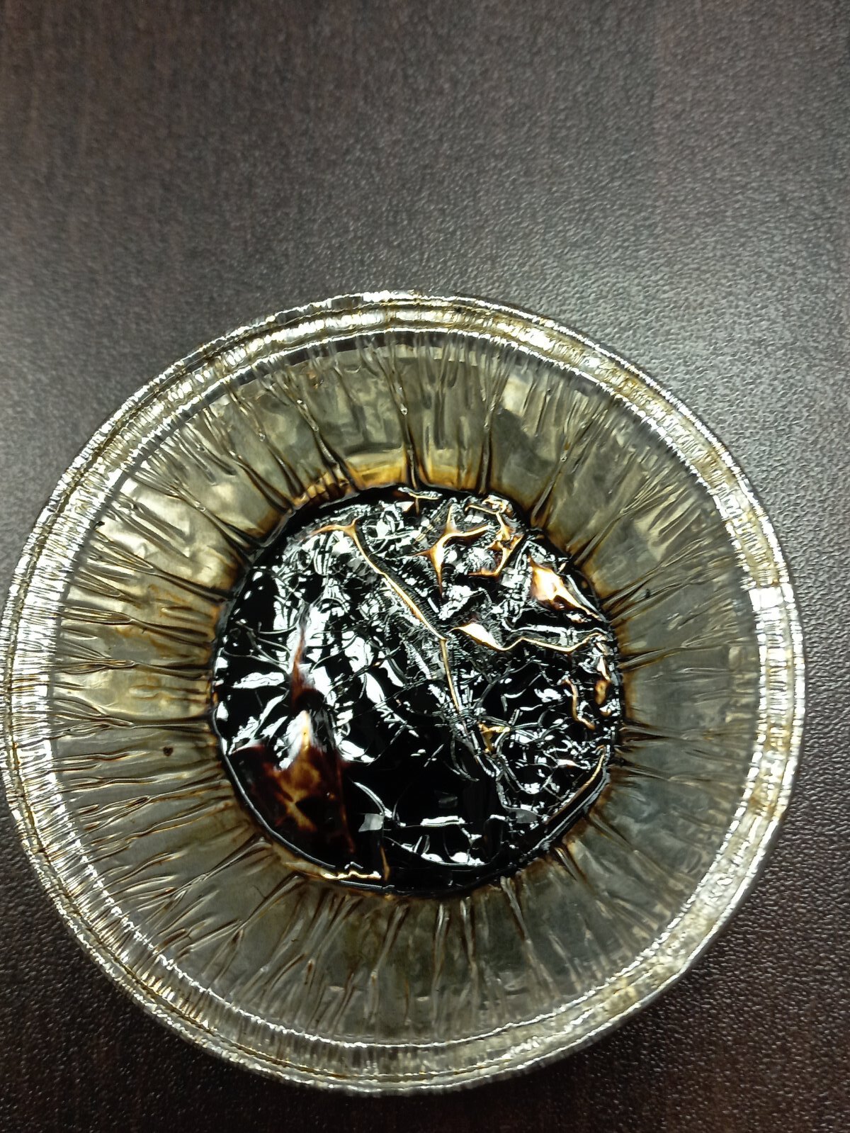

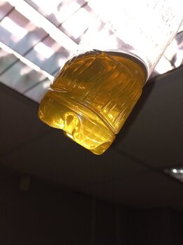

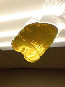

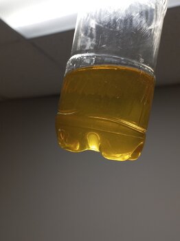

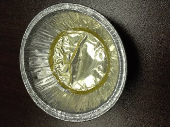

НЕ выдержал я того момента, чтобы держать дома в загашниках недавно купленную канистру такого масла производства/розлива в Турции 22.02.2023г. предположительно новой рецептуры, не понимая с чем имею дело - с оригинальным маслом new formula или вообще с подделкой? Несмотря на то, что и заливать его в обозримой перспективе нет необходимости, но на вскрытие канистры и тестинг масла я решился, используя имеемые производственные возможности.
Как уже ранее появлялась инфа о виде и состоянии масла, на поверку мое оказалось очень светлого цвета, будучи налитым в пластиковую тару. Текучесть при н.у. примерно как и у многих масел этих допусков, вполне себе нормальная. Запах - его практически НЕТ, даже особо нет каких-то ноток, ни нефтепродуктом не воняет, ни ароматики приятной нет, ни химозности никакой не чувствуется. На ощупь при растирании на пальцах ладони жирность довольно ощутимая, бумажным полотенцем плохо вытирается. В масле нет молибдена, это сразу заметно по его характерному светлому окрасу, на прямую об этом говорящем.
И так, прожарена до выхода в "ноль" мизер-проба этого масла. Стояла в тех же условиях, что и проба масла старой формулы - 6ч на железе +545С. Чадилова и вони тоже не было от пробы, но в остатке образовалось довольно много прижарка. Что там пришмолилось из состава масла - х.з.
Также проморожена бутылочка в морозилке в течении 7 часов, морозило в этот раз почти -27С, сфотать не успел, пирометр сам выключается через несколько секунд после замеров.
Оцените по видео и фото, что это за новое масло такое, насколько приемлемо течет. Мне так видится, что использовать его в нормальную зиму со стабильными морозами от -20С не стоит, оно при этих температурах уже прям на пределе приемлемой текучести. В общем, гурманы, судите сами, что за масло такое выдал в этот раз фаворит отрасли, заурядное удешевленное, либо со  скрытыми наворотами хау-ноу?:unknown:
Как вывод по результатам оценки масла после всех моих опасений и уверований продавца, несмотря на порчу упаковки/этикеток, масло оригинальное на поверку.
Изменено пользователем VV"351
