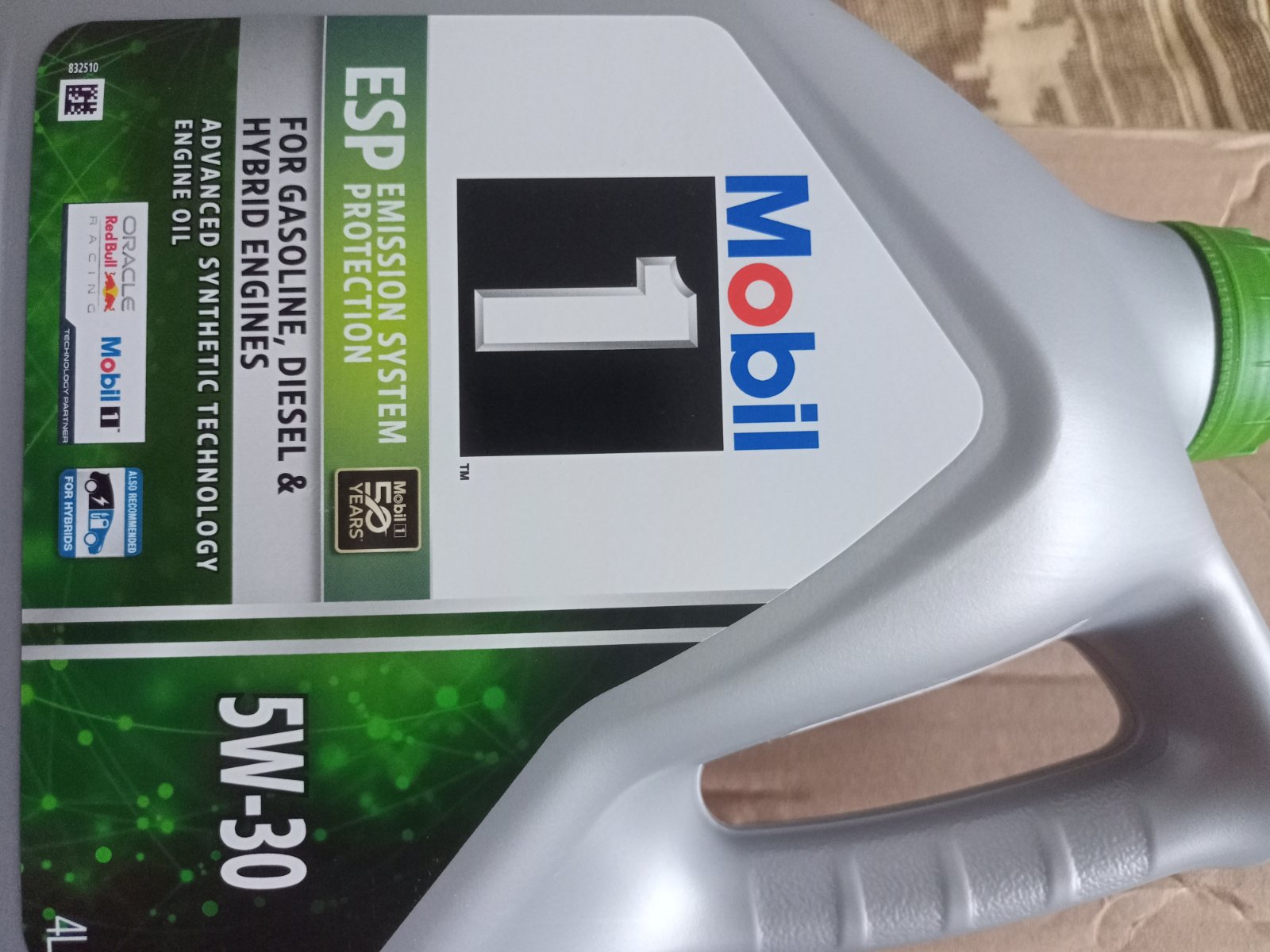

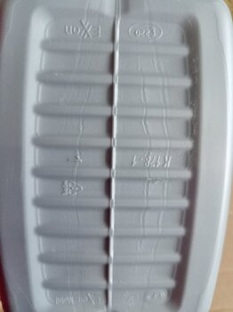

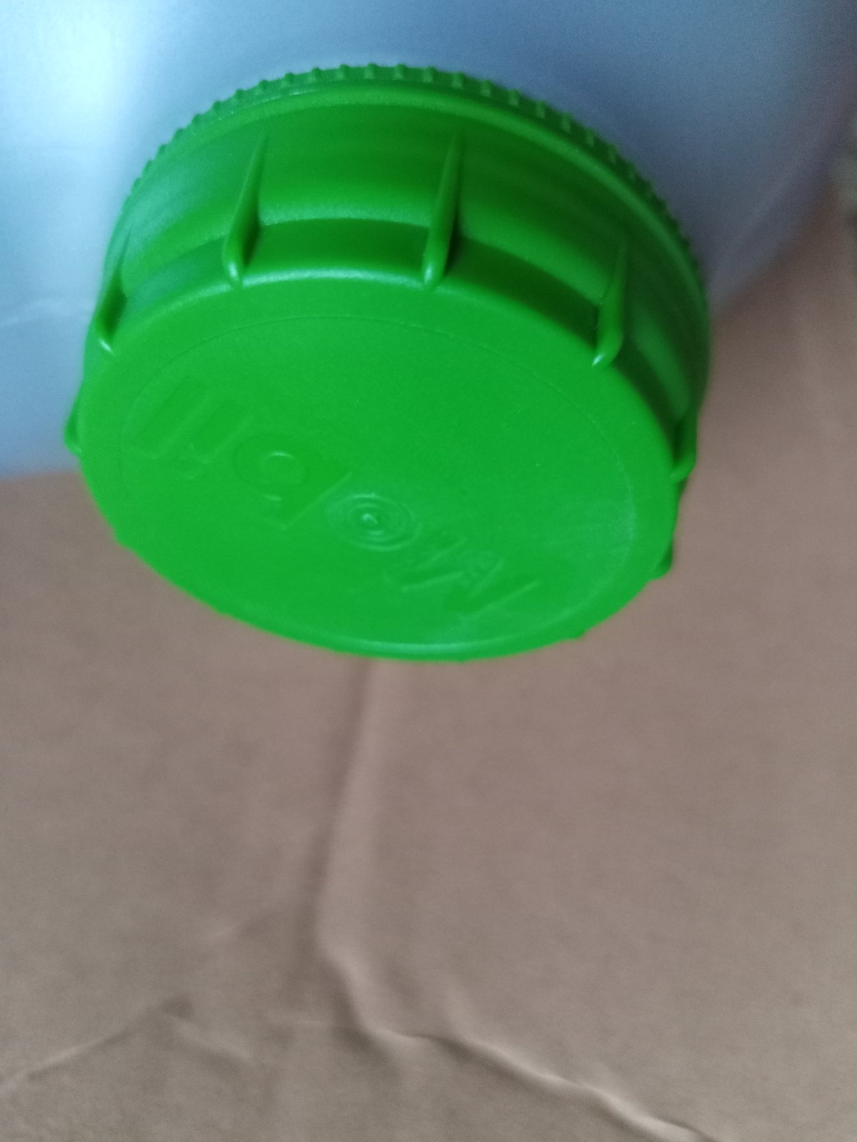

bvv83 662 Опубликовано: 3 декабря 2024 Поделиться Опубликовано: 3 декабря 2024 Получил масло с новой этикеткой и крышкой, турецкого производства. Вес канистры 3607, но канистра стала прямо намного более жёсткой по сравнению с французской и той же Турцией 2023года. Думаю,что турки провели работу над ошибками в связи с нареканиями на запотевающие по швам канистры Мобила. Ссылка на сообщение

VV"351 4 303 Опубликовано: 6 декабря 2024 Поделиться Опубликовано: 6 декабря 2024 (изменено) 03.12.2024 в 08:31, bvv83 сказал: Получил масло с новой этикеткой и крышкой, турецкого производства. Вес канистры 3607, но канистра стала прямо намного более жёсткой по сравнению с французской и той же Турцией 2023года. Думаю,что турки провели работу над ошибками в связи с нареканиями на запотевающие по швам канистры Мобила. Раскрыть Если вскорости будешь вскрывать эту канистру, то если не затруднит, оцени его по запаху против масла в старой рецептуре с эстерами и ПАО, на цвет в прозрачной таре, ну и заморозить в морозилке очень было бы не плохо. И после сюда фото/видео подкинуть для наглядности понимания тенденций по новому ESP 5-30. Я делал подобные тесты, других отчетных материалов попадается сов.мало, но общую тенденцию надо четко нам уяснить. Вот мой материал: Изменено 6 декабря 2024 пользователем VV"351 1 Ссылка на сообщение

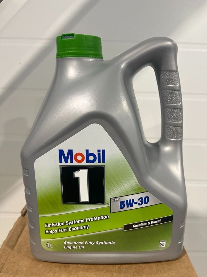

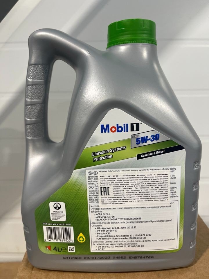

karatelekb 47 Опубликовано: 15 декабря 2024 Поделиться Опубликовано: 15 декабря 2024 Добрый день.А бывает мобил ESP Гравеншоп?Я думал он только с буквы N начинается?по этим фото канистры можно понять подделка или нет.Продавец сказал закрыаем магази нмасел остаток 4 канистры по 2800р Ссылка на сообщение
Shamhoon 1 968 Опубликовано: 15 декабря 2024 Поделиться Опубликовано: 15 декабря 2024 15.12.2024 в 15:36, karatelekb сказал: А бывает мобил ESP Гравеншоп? Раскрыть Бывает. Ссылка на сообщение
KostasBMW 569 Опубликовано: 15 декабря 2024 Поделиться Опубликовано: 15 декабря 2024 karatelekb мне видятся два момента: 1. В этот период в Гравеншоне уже производили новую рецептуру, а на Вашей канистре указана старая 2. шрифт какой то необычный для Гравеншона ЗЫ не являюсь суперспецом по мобилу, просто это то, что сразу бросилось в глаза Ссылка на сообщение
makdi067 714 Опубликовано: 15 декабря 2024 Поделиться Опубликовано: 15 декабря 2024 (изменено) 15.12.2024 в 15:36, karatelekb сказал: Добрый день.А бывает мобил ESP Гравеншоп?Я думал он только с буквы N начинается?по этим фото канистры можно понять подделка или нет.Продавец сказал закрыаем магази нмасел остаток 4 канистры по 2800р Раскрыть Старую рецептуру только в Финляндии ( N ) и Франции ( G ) и производили. Теоретически разлив 9 января 2023 года может ещё быть старой технологии, у нас почему-то практически не было в продаже этого разлива, сразу появилось в большом количестве март. Теперь по существу вопроса про оригинал: фото не очень качественные, но я не вижу нижнего шва канистры который на оригинальных французских канистрах находится примерно в 1 см от низа, а вот на многих подделках он снизу, на дне. Шрифт, согласен какой-то подозрительный. Совет: поставьте на кухонные весы, если нет то в любом магазине около дома на контрольные весы. Вес оригинала должен быть 3575+-15 г. Но мне кажется подозрительным не проданная за 2 года канистра популярного масла. Я больше склоняюсь к тому что это подделка. Но для обсуждения подделок есть отдельная ветка на форуме. Когда взвесите, можете написать там и за одно фото канистры в хорошем качестве со всех сторон включая дно приложите. Расшифровал бэтч код: G312968, возникло ещё большее подозрение. Масло сварено так же в январе 23 года, а вот тогда уже почти наверняка делали новую технологию, я бы понял если бы оно сварено было в ноябре 22го, а разлито по канистрам в январе 23го, так бывает, но точно известно что в январе 23го завод уже вовсю делал новое масло. Если есть возможность я бы сдал назад особенно не задумываясь. Если есть хоть малейшее сомнение то зачем потом переживать. Изменено 15 декабря 2024 пользователем makdi067 1 Ссылка на сообщение
karatelekb 47 Опубликовано: 15 декабря 2024 Поделиться Опубликовано: 15 декабря 2024 Спасибо покупать не буду ,это фото от продавцы масла.покупаю у него с рук,легенда его закрыл магазин продает на Авито масло. Думаю не буду рисковать. Ссылка на сообщение
makdi067 714 Опубликовано: 15 декабря 2024 Поделиться Опубликовано: 15 декабря 2024 15.12.2024 в 17:05, karatelekb сказал: Спасибо покупать не буду ,это фото от продавцы масла.покупаю у него с рук,легенда его закрыл магазин продает на Авито масло. Думаю не буду рисковать. Раскрыть Правильно. Таких сказочников пол авито. 1 Ссылка на сообщение
ivan90 1 481 Опубликовано: 16 декабря 2024 Поделиться Опубликовано: 16 декабря 2024 15.12.2024 в 17:05, karatelekb сказал: Спасибо покупать не буду ,это фото от продавцы масла.покупаю у него с рук,легенда его закрыл магазин продает на Авито масло. Думаю не буду рисковать. Раскрыть На ваших фото крышка не от франции...и тем более не оригинал, зубцы торчат 1 Ссылка на сообщение

Kallagen 42 Опубликовано: 16 декабря 2024 Поделиться Опубликовано: 16 декабря 2024 (изменено) 15.12.2024 в 15:36, karatelekb сказал: Добрый день.А бывает мобил ESP Гравеншоп?Я думал он только с буквы N начинается?по этим фото канистры можно понять подделка или нет.Продавец сказал закрыаем магази нмасел остаток 4 канистры по 2800р Раскрыть Вы не пробовали просветить в ультрафиолете? Как минимум буква "о" должна светиться ярким светом (по типу фосфоресцирующем). Изменено 16 декабря 2024 пользователем Kallagen Ссылка на сообщение
