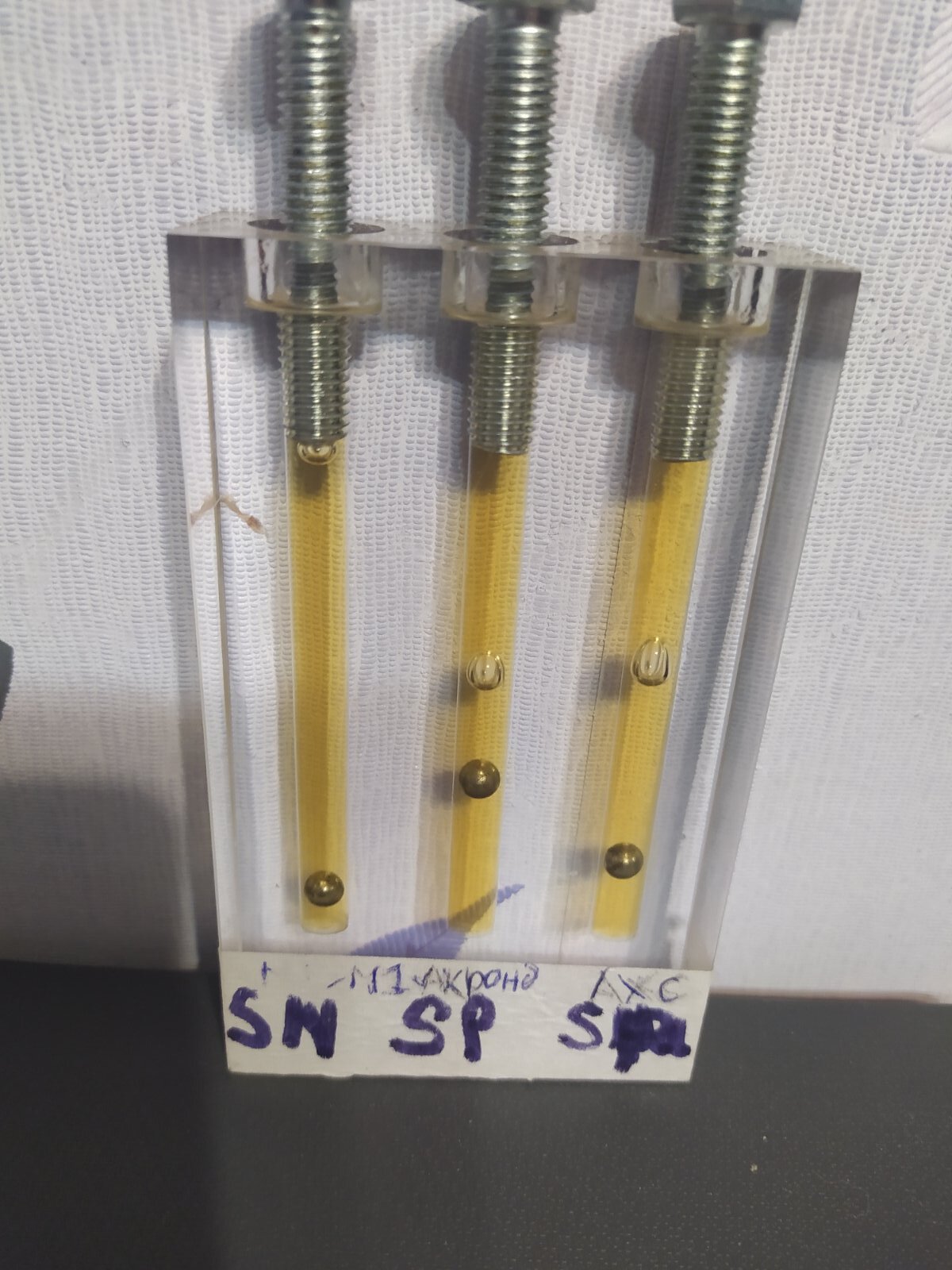

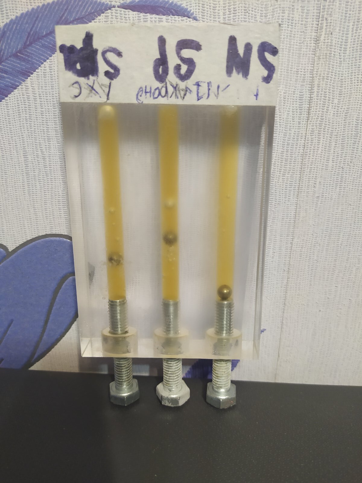

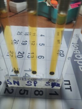

СерКинг 124 Опубликовано: 5 января Поделиться Опубликовано: 5 января После заморозки в-25гр. Слева-направо в правильной ориентации: SN старый, SP от Акронда, SP от Атлант-Хим-Сервис. Разницу в СПшках допускаю из-за разницы воздуха...Хотя... Ну и видно помутнение СПшок. Кряк. Но это не значит плохо... Ссылка на сообщение
