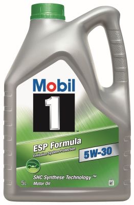

Подскажите знающие , у нас продаётся в основном такая канистра, т.е с надписью ESP Formula , это тоже самое масло что в этой теме обсуждается ?
2 минуты назад, Vovand сказал:
ну да, это Европейский вариант, как говорят официалы и масло ни чем не отличается. Франция, Гравеншон.
22 минуты назад, Vovand сказал:
Не уверен но вроде финское производство было, ну да ладно главное что тоже самое :)
4л-Финляндия 5л-Франция  Я ориентировался на фото канистры...
Изменено пользователем Optovik
1 час назад, Vovand сказал:
В Финляндии, в своё время, когда ещё границы были не на замке, именно в такой канистре и покупал. И производство было местное, то бишь Наантали. Имею ввиду 4-х литровки.
Изменено пользователем Shamhoon
