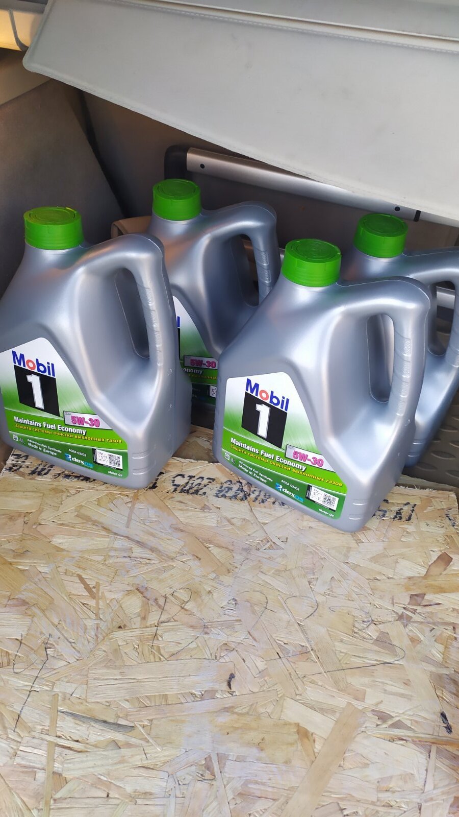

3000р за 4л, 4 канистры остаток закрывшегося магазина автозапчастей.
7 часов назад, karatelekb сказал:
Хм, очень подозрительно дёшево, и стандартная сказка про закрытие и распродажу остатков. Тщательно проверьте купленное масло на оригинальность.
10 часов назад, karatelekb сказал:
В ПЭТ тару налить 200-300мл и в морозилку , на ночь , масло в таре должно быть без помутнений , если запарафинилось ( потеряло прозрачность ) , то масло не оригинал

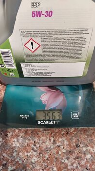

Ну для начала канистры взвесить нужно. Действительно, очень подозрительно. А дата выпуска масла?
5 часов назад, kmp2002 сказал:
я же выше скинул фото 04.01.2022
 по весу ОК.
Номерация по порядку
Внешне тоже ок
Одну открою и заморожу вместе с 5л

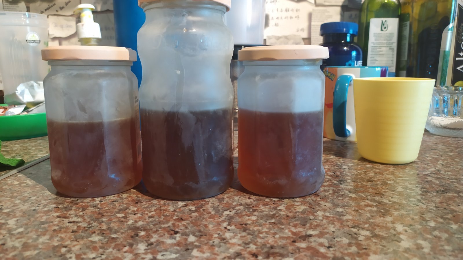

Заморозил
1)Масло 5-30 есп 4л за 3000р с авито 2022
2)Масло 5-30 есп 5л с озона 2021г
3)Мобил х1 5-30 от ОД Челяба 2018г эталон для обоих(правая банка)
Цвет у всех +- одинаковый, есть отличия в тоннах, может еще вопрос света и этикетка затемняет
Запах у есп у обоих одинаковый, х1 не много другой запах.
После заморозки в -26(12 часов)
Цвет не вижу изменений, помутнений,включений, парофинозации.
Переворачиваешь банки масло везде текучее.
Мобилх1 более быстрое ,чем эти оба.
Считаю все оригиналом
ЦВЕТ ОК
ЗАПАХ ОК
ТЕКУЧЕСТЬ -26 ОК
Вопросов к маслу с авито точно нет.
karatelekb для чистоты эксперимента нужно было использовать одинаковую тару, так проще оценивать визуально...
