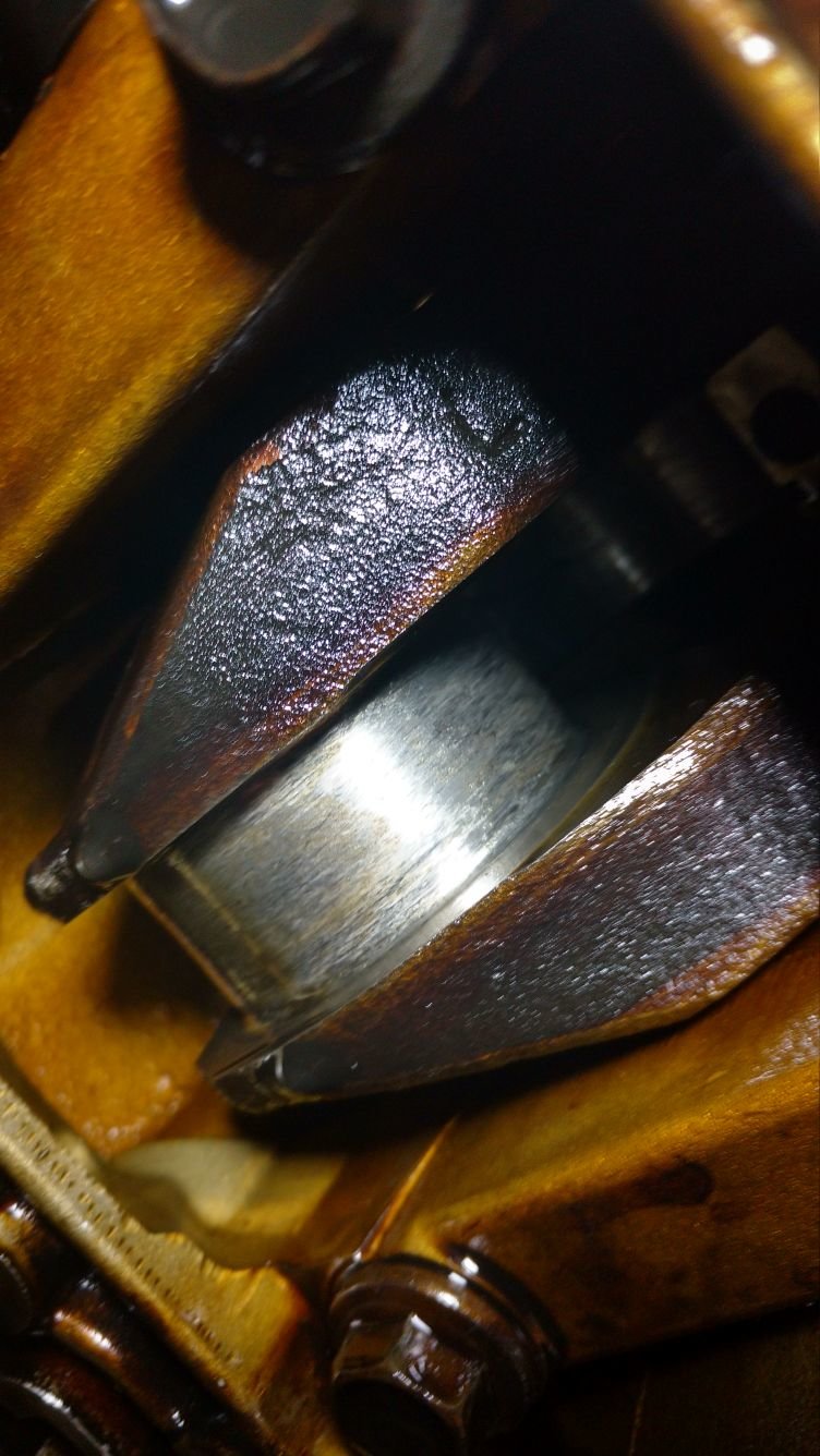

Причина вскрытия: стуканул мотор. Вскрытие показало, что пациент умер от вскрытия))) А по факту - разрушение шатунного вкладыша первого цилиндра. Износ шейки коленвала, шатуна. Цилиндр вроде как пронесло. В итоге капитальный ремонт двигателя. Предыдущая замена вкладышей была полтора года назад. Последнее масло Shell Helix Ultra. Пробег на нем буквально 3000 км.
1 час назад, Jaxon сказал:
Ага.
От предыдущего ...
Умер вкладыш, ближний к масляному насосу - как же так то ..?
29 минут назад, kep сказал:
От предыдущей жопорукой сборки или вкладыш подделка.
Вкладыши брал оригинальные. В упаковке Мазда. Но вот качество какашка получилось. Я их руками разгибал. Сегодня сделаю фото и выложу.
В 21.04.2018 в 10:42, Jaxon сказал:
вот это насторожило, это что раз в 1.5 года вкладыш вот так?
1 час назад, torcon сказал:
Получается так..... И ведь оригинал брал.

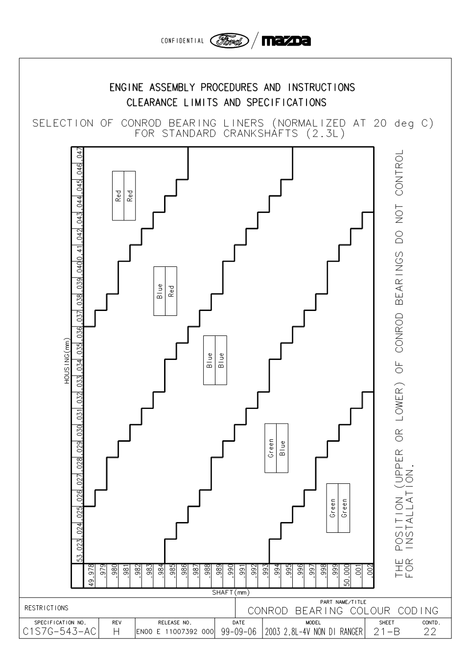

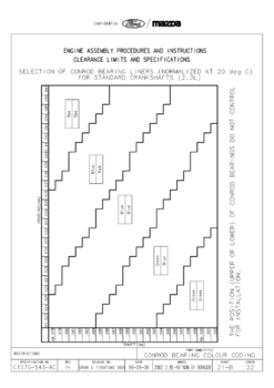

Посмотрите, как в оригинале подбираются вкладыши:
4 часа назад, Нитро сказал:
Спасибо. Занятная таблица. Буду расшифровывать. Только пока ничего не понимаю. Может разжуете?
Изменено пользователем Jaxon
Вкладыши подбираются по толщине (цветовая маркировка), исходя из полученных размеров шейки коленвала и отверстия соответствующего шатуна.
Причём толщины половинок, устанавливаемых на одну шейку, могут быть разные.
Количество толщин (цветов) по диаметру отверстия шатуна - три, и столько же - по диаметру шейки коленвала. Значения имеют микрометры.
И всё это - для состояния  коленвала, именуемым стандартным!
Таким образом, без соответствующих замеров и подбора, замена даже на оригинальные "STD-вкладыши" - не исключает ошибочных зазоров в подшипниках.
Спасибо. Как-то все сложно. Таким образом, как я понимаю, подбирать вкладыши нужно после промерки коленвала и шатунов?
Что толку мерить, если повлиять на размерность ожидаемых вкладышей нет возможности ..?
Один номер на все варианты ...
