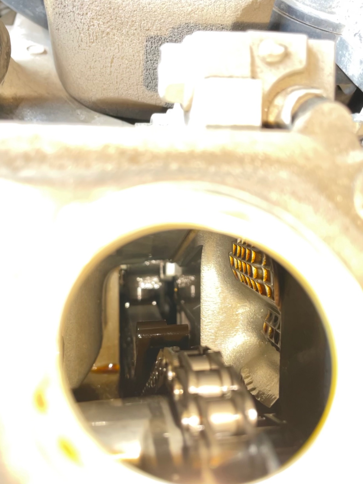

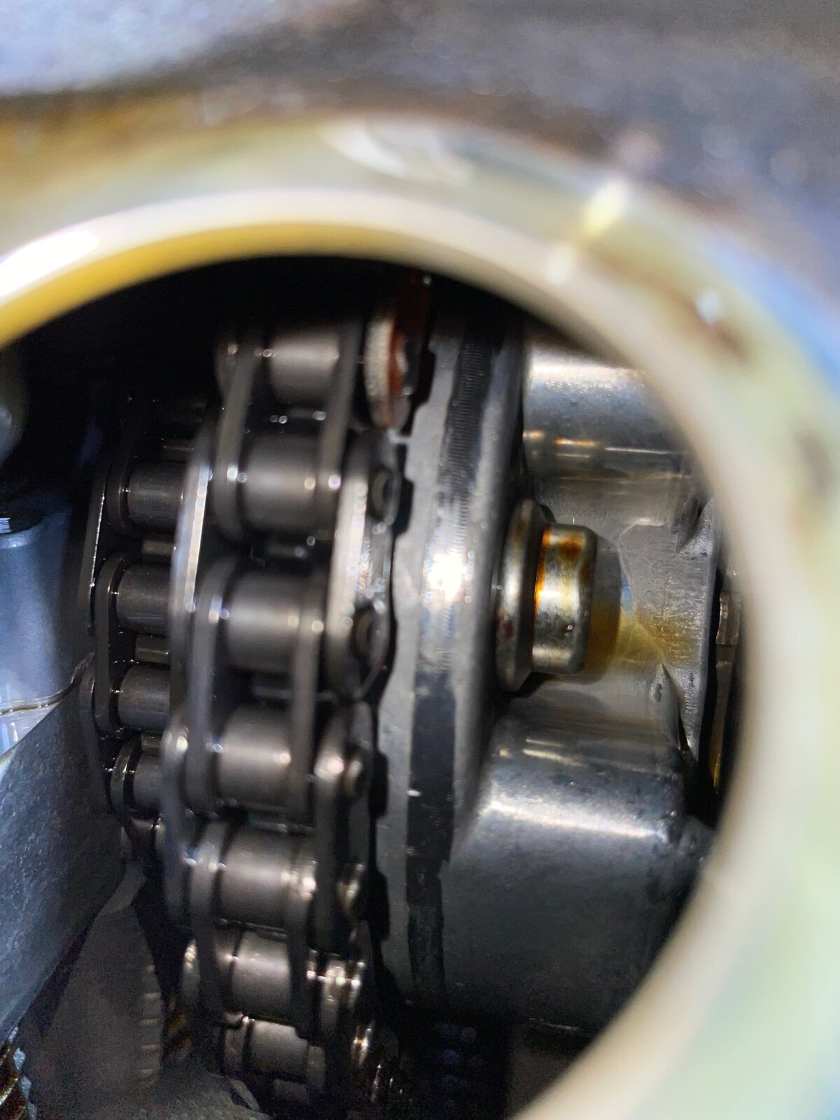

Причина вскрытия: стуканул мотор. Вскрытие показало, что пациент умер от вскрытия))) А по факту - разрушение шатунного вкладыша первого цилиндра. Износ шейки коленвала, шатуна. Цилиндр вроде как пронесло. В итоге капитальный ремонт двигателя. Предыдущая замена вкладышей была полтора года назад. Последнее масло Shell Helix Ultra. Пробег на нем буквально 3000 км.
