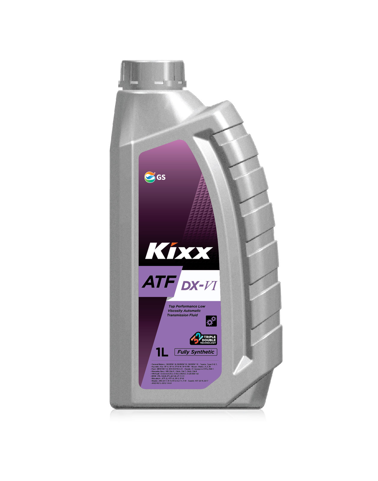

Ребят, всё таки кто нибудь с Toyota WS сравнивал? Как полноценный аналог/заменитель подходит, или лучше не экспериментировать.?
  03.07.2023 в 09:37, Slime сказал:
Раскрыть
А чего там сравнивать? Взял две таблицы да сравнил. Почитал об опыте эксплуатации. Это трансмиссия, там прям таких вот запросов как у моторного, наверное не будет. Ответ прост: не хочешь экспериментировать - не экспериментируй.  По мне так уже все форумчане сказали, зачем париться и переплачивать?!
kmp2002
а по теме?)
я спросил у тех кто был и на том, и на этом.
у меня была залита Петро-Канада синтетик мв, сейчас решил залить этот кихх. Пока наблюдаю, но на Петре было кмк помягче чтоли…
  04.07.2023 в 10:36, Slime сказал:
Раскрыть
Это же не Тойота WS , а JWS 3309 или ТойотаT-IV
  04.07.2023 в 14:56, Slime сказал:
biguxa
там и то , и то. Как и на этом кихх (допуски).
Раскрыть
Петро-Канада синтетик мв по своим КВ - это точно не маловязкая АТФ-ка (стандарта дексрон 3)
Kixx ATF DX-VI - это по своим КВ - маловязкая АТФ-ка (стандарта дексрон 6), на нем есть все спецификации, т.к. заявлено и считается, что новый стандарт перекрывает требования предыдущего, но не наоборот - (на Вами приведенном Петро-Канада синтетик мв - нет дексрона 6 и ws и других маловязов).
Изменено пользователем biguxa
biguxa
Если быть точным то такая Петра
  04.07.2023 в 15:37, biguxa сказал:
Раскрыть
Ну я поэтому и задумался полностью ли он "покрывает" T-WS , либо "недотягивает".
  05.07.2023 в 06:55, Slime сказал:
Раскрыть
Всё верно, это не маловязкая АТФ-ка....
Если и сравнивать с данным Kixx ATF DX-VI, то надо Petro-Canada DuraDrive Low Viscosity MV Synthetic: https://www.oil-club.ru/forum/topic/36262-petro-canada-duradrive-low-viscosity-mv-synthetic-atf-svezhee/
  05.07.2023 в 12:05, biguxa сказал:
Раскрыть
Так я его залил уже (правда пока частично 4л т.к. разом старое не заместить, сейчас буду менять ещё 8л), поэтому и хотел убедиться - нормальный ли это аналог T-WS, или лучше самой T-WS(если она прописана коробке) ничего не будет.
Изменено пользователем Slime
Slime То есть Вы со стандарта Дексрон 3, решили перейти на стандарт Дексрон 6 ?
biguxa я понял именно так, прописана тойота вс, была залита вязкая петроканада и автор уже тусанул её частично с данным маловязким киксом.
п.с. не смог пройти мимо, купил я всётаки этого кикса у новосибирских оф.предов по 2190 за канистру, заменю кастроловский трансмакс зет.
  07.07.2023 в 04:10, biguxa сказал:
Раскрыть
Ну отмотать время в прошлое и залить другое масло вместо бывшего владельца увы не в силах))
Но стоит сказать, что конкретно на Вольво(в айсины тф80 1/2ген) очень много кто лил ПК и проблем никаких не возникало. Прописано T-WS(стоит оно сейчас раза в 3 дороже данного кихх), собственно об аналогах задумался - выбрал/залил данный киххх. Зашёл сюда узнать отзывы по работе на такой же коробке/допусках, норм/не норм.
  07.07.2023 в 06:47, Slime сказал:
Прописано T-WS
Раскрыть
Тогда данный Кикс, то что надо.
KIXXчто из ваших последних продуктов предпочтительнее лить в Сузуки Гран Витара второго поколения с "айсиновской" четырех ступенчатой АКПП?
На щупе указан Мобил3309.
  25.07.2023 в 06:15, Pas2x сказал:
Раскрыть
Тогда Вам не данный Кикс.
