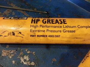

Чем смазать можно, спереди менял резинки и сайленты а на лежачих скрепит не мешает но вдруг если смазать то подольше походят. Есть силиконовая
мне п/у втулки этим мазали.
