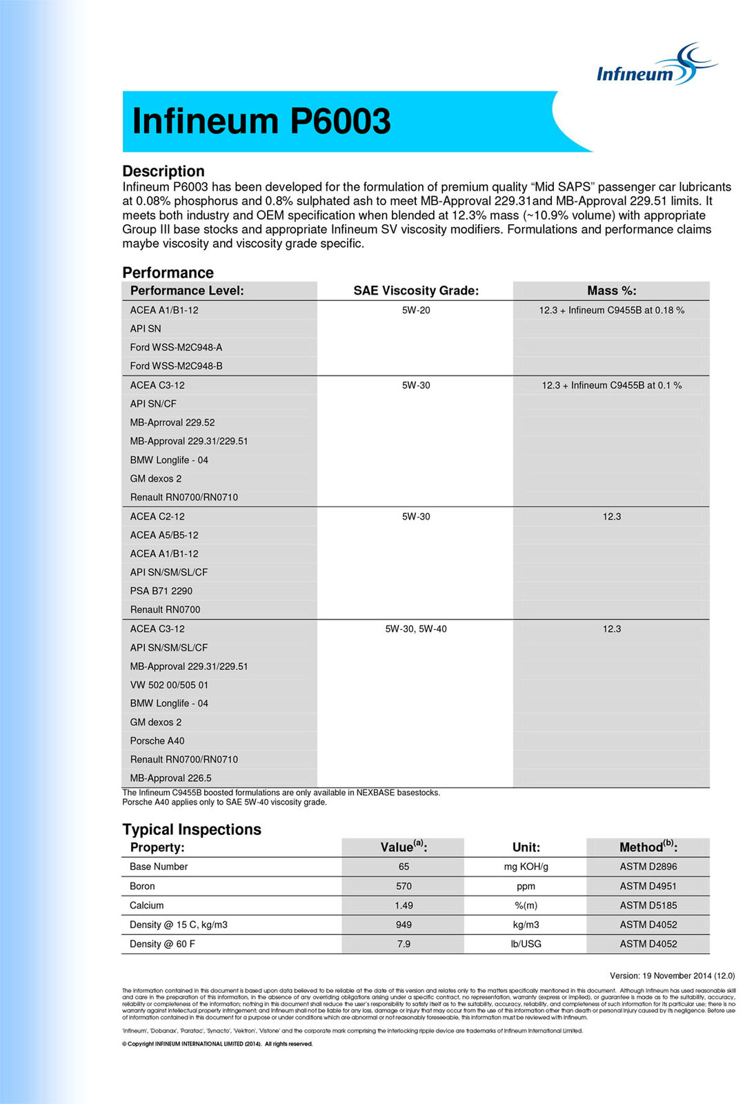

А могли взять базовый рецепт 5в-30 и просто сделать его гуще, под сороковку?
Так и делают все производители, ибо пакеты Infineum часто универсальные, из одного пакета делают допустим 5W-30, 5W-40, и даже иногда 5W-20 и 0W-20. :) Притом совершенно разных допусков, от форда до мерседеса.
Вот из чего делают такие масла Infineum P6003
А если добавить сюда отдельный пакет Infineum C9455B который представляет из себя тот самый трехядерный молибден MoDTC, то получится масло которое выше в анализе ;)
Цитата
Infineum C9455B Infineum C9455B представляет собой дитиокарбамат молибдена, который обеспечивает отличные противоизносные и антиоксидантные свойства. Infineum C9455B также является присадкой, снижающей трение, которая используется для повышения топливной экономичности картерных масел. Отличные дизельные характеристики также были получены с использованием смазочных составов на основе Infineum C9455B.
