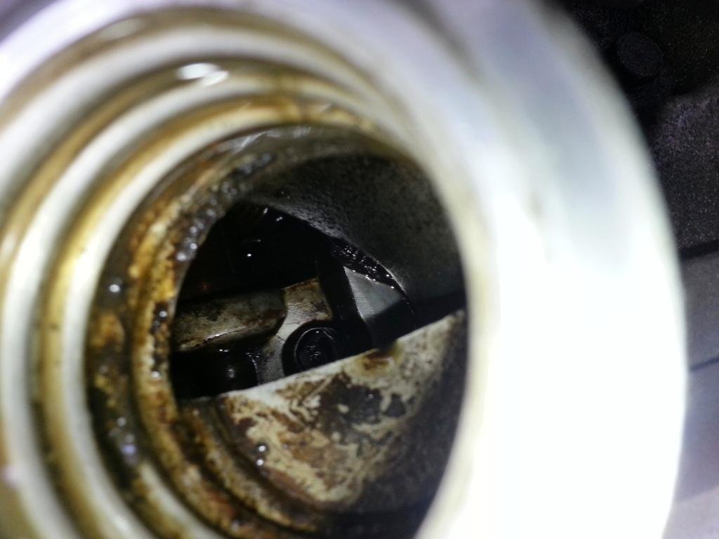

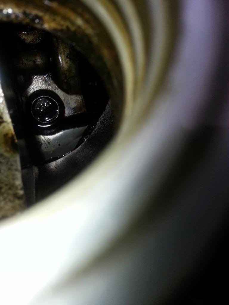

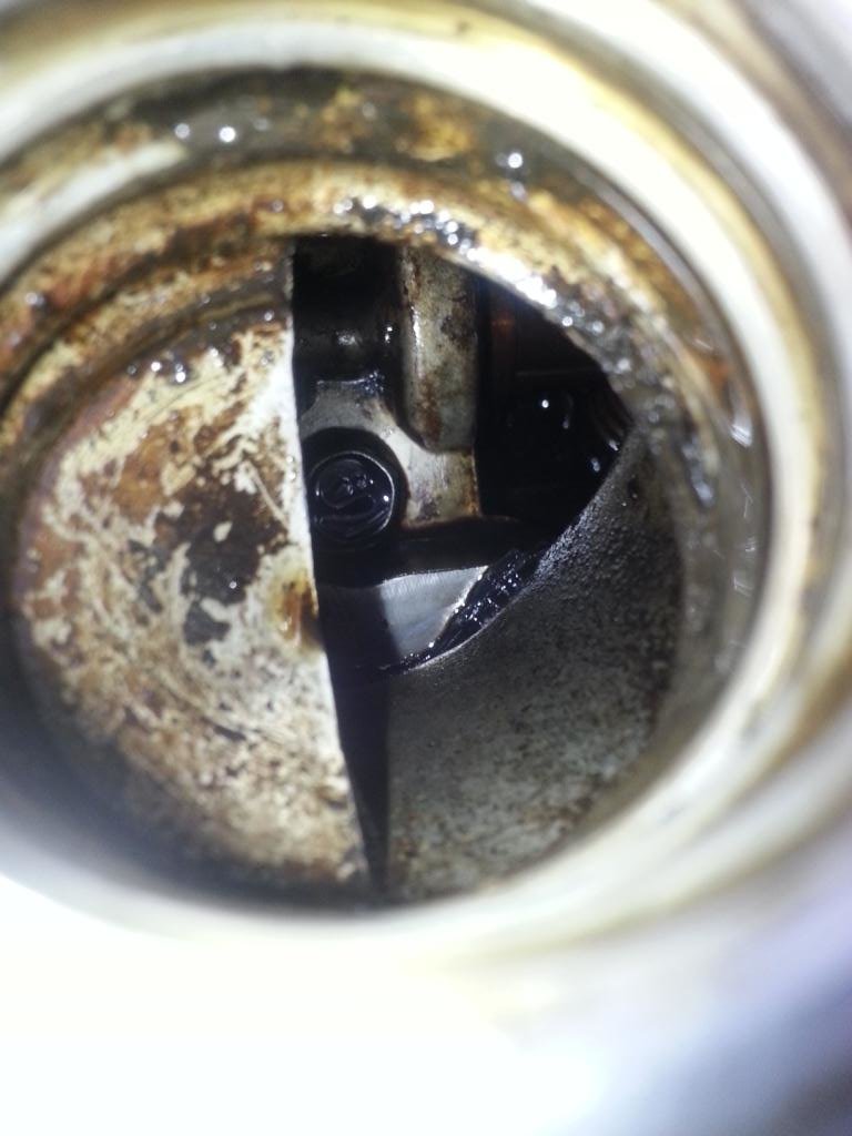

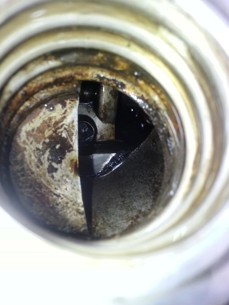

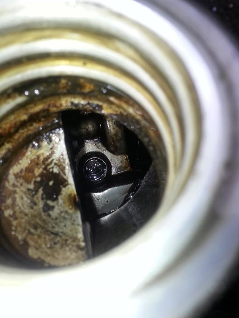

Serhioss 3 Опубликовано: 3 мая 2018 Автор Поделиться Опубликовано: 3 мая 2018 (изменено) 30.04.2018 в 21:49, Inflamez сказал: Вот этого не стоило бы делать думаю. Он и так раскоксовочку сделает двумя промывками - долговременной + пролайн этого будет более чем достаточно повысить компрессию. А ммр сделает всё остальное - не зачем мешать кучу присадок в одном моторе от разных производителей) Раскрыть Всем доброго времени суток! Да уж, по-моему мнению куча присадок это не есть гуд. Но тем не менее не удержался и я))). В старых запасах нашел три флакончика "СУПРОТЕК-АКТИВ Плюс" https://suprotec.ru/produktsiya-suprotec/prisadki-dlya-dvigatelya/suprotek-active-plus-benzin/ (фото и инструкция прилагается). Я его купил пару-тройку лет назад по рекомендации знакомого, который был просто в восторге от него и постоянно льет в своё БМВ 5й серии, причем достаточно новое БМВ. У СУПРОТЕКА есть добавки для разных узлов авто. В ГУР, АКПП и редуктор я их залил, а вот в ДВС почему то нет. Может забыл. Эффект на ГУРе был и явный - руль сталь намного легче крутиться. Правда сейчас уже все вернулось к тому, как и было. Пробег за эту пару-тройку лет не помню. Так вот, не пропадать же добру!). Уплочено!) Решил залить! При этом у меня уже плещется https://liquimoly.ru/item/3919.html, ну да кашу маслом не испортишь). По инструкции 1-й флакон за 500-1000 км до замены масла, потом два раза после смены масла. Вчера залил, сегодня утром на холодную гидрики не звенят! Чуть-чуть-чуть есть шумок конечно, но его не услышит, тот, кто не знает о нем). Решил после такого я поменять свою схему восстановления питания ДВС: 1. За 500-1000 км до смены масла "СУПРОТЕК-АКТИВ Плюс" https://suprotec.ru/produktsiya-suprotec/prisadki-dlya-dvigatelya/suprotek-active-plus-benzin/ ; 2. Промывка за 200 км https://liquimoly.ru/item/1990.html (все-таки буду делать, потому, как и СУПРОТЕК рекомендует делать промывку двигателя за 20км, но правда у них своя) и 10-ти минутка https://liquimoly.ru/item/7507.html; 3. Два раза подряд Масло LM Special Tec DX1 5W-30 https://liquimoly.ru/item/20969.html вместе с "СУПРОТЕК-АКТИВ Плюс" https://suprotec.ru/produktsiya-suprotec/prisadki-dlya-dvigatelya/suprotek-active-plus-benzin/. Все остальные присадки пока оставлю на потом. Промывки выбрал Ликви Моли, потому,как фирменный магазин буквально в 100 м от меня. Думаю, что сильно не прогадаю на них и буду использовать перед каждой сеной масла. Кстати, заодно сфоткал вид через горловину для заливки масла. Может кто-то оценит экспертным взглядом состояние после 35 000 км на 10w60? Изменено 3 мая 2018 пользователем Serhioss Ссылка на сообщение

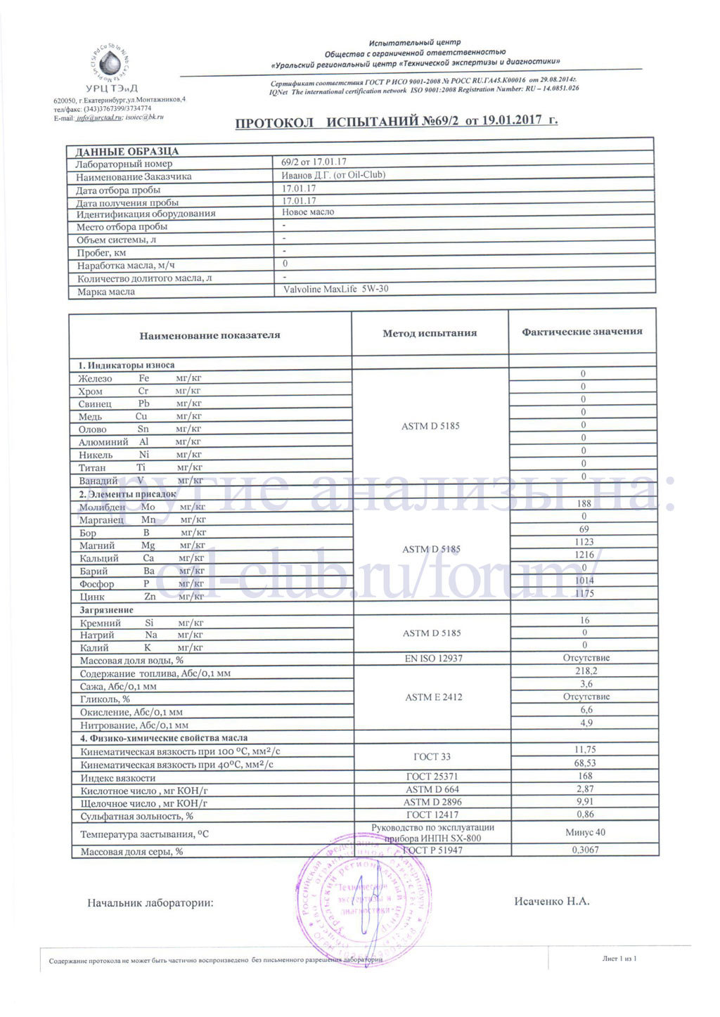

Serhioss 3 Опубликовано: 8 мая 2018 Автор Поделиться Опубликовано: 8 мая 2018 26.04.2018 в 09:13, Вадим_69 сказал: В 6G74 GDI??? 5W-30 Valvoline Maxlife круглогодично... Но до этого - Mitsubishi Shumma (MZ100139EX) в свечные колодцы плюс KYK Engine System Recovery G в бензобак... Раскрыть 26.04.2018 в 14:26, vv-zlay@ сказал: 5W-30 Valvoline Maxlife от Вадим_69 - имхо - идеальный выбор. не дороже ЛМ, и подделок пока, вроде нет. и работать мотор будет совсем иначе. Раскрыть Вот нашел паспортные данные на 5W-30 Valvoline Maxlife и понял, что оно ничем не лучше, а может даже и хуже LM Special Tec DX1 5W-30. Выбираю до сих пор между двумя этими маслами за 700 км до замены масла). Так вот, судя по паспортам зольность у 5W-30 Valvoline Maxlife 1,0 хуже чем 0,9 у LM Special Tec DX1 5W-30, хотя лаборатория и показала 0,86, но torcon http://www.oil-club.ru/forum/profile/2-torcon/ до сих пор наверное в нее не верит))). Щелочное число в паспорте отсутствует, на сайте http://valvoline-oil.ru/katalog-produkcii/motornye-masla/sinteticheskie?page=shop.product_details&flypage=flypage.tpl&product_id=100&category_id=7 заявлено 11, лаборатория дает 9,91, что не намного лучше 9,1 паспортных у LM. Кстати температура вспышки на сайте Valvoline (230 против 221) и вязкостные характеристики данного масла тоже завышены. При этом вязкость у LM Special Tec DX1 5W-30 пониже, что в моей ситуации лучше. Поправьте пожалуйста, господа специалисты, если я в чем то не прав и помогите сделать окончательный выбор! LM Special Tec DX1 5W-30.pdf maxlife.pdf Ссылка на сообщение

Вадим_69 8 158 Опубликовано: 8 мая 2018 Поделиться Опубликовано: 8 мая 2018 (изменено) 08.05.2018 в 11:50, Serhioss сказал: LM Special Tec DX1 5W-30 правда в полтора раза дороже 5W-30 Valvoline Maxlife, но истина в данном случае по-моему еще дороже!))) Раскрыть Да можно и LM. У Вальвика помимо цены в плюсах: более высокое щелочное (ACEA A3/B4), гораздо более мощный пакет антиизносных присадок ZDDP (в LM фосфора <800 ppm, т.к. ILSAC), ну и, самое главное, масло то не простое, а специально для авто с большим пробегом - там в составе есть присадки, восстанавливающие сальники/резинки, плюс по отзывам угар серьёзно уменьшает. Особенно со второй заливки... Изменено 8 мая 2018 пользователем Вадим_69 1 Ссылка на сообщение
Serhioss 3 Опубликовано: 8 мая 2018 Автор Поделиться Опубликовано: 8 мая 2018 08.05.2018 в 12:05, Вадим_69 сказал: Да можно и LM. У Вальвика помимо цены в плюсах: более высокое щелочное (ACEA A3/B4), гораздо более мощный пакет антиизносных присадок ZDDP (в LM фосфора <800 ppm, т.к. ILSAC), ну и, самое главное, масло то не простое, а специально для авто с большим пробегом - там в составе есть присадки, восстанавливающие сальники/резинки, плюс по отзывам угар серьёзно уменьшает. Особенно со второй заливки... Раскрыть Угар, судя по температуре вспышки (у LM 230 против 221 у Вальволайна) даже поменьше будет. Щелочное число не особо у Вальволайна то больше - 9,91 против 9,1 ... Зольность ниже у LM - 0,9 против 1,0. Ну только, если все дело в волшебных присадках, то плюс Вальволайну. Ссылка на сообщение

Serhioss 3 Опубликовано: 9 мая 2018 Автор Поделиться Опубликовано: 9 мая 2018 08.05.2018 в 22:25, Inflamez сказал: Вообще если интересует всё таки масло a3/b4 то от LM SpecialTeC LL 5w30 либо его аналог для розницы Lightlauf LL 5w30 на форуме LM Борода их рекомендовал мне в движитель наряду с ST AA 5w30/Moligen NG 5w30 Раскрыть Я бы и рад что-то ответить, только не соображаю я в этих "a3/b4"))), поэтому и обратился сюда. Меня интересует, что все-таки самое лучшее для моего авто), так сказать №1 без всяких сомнений. И пытаясь вникнуть в тему обратил внимание на то, что характеристики у LM Special Tec DX1 5W-30 и 5W-30 Valvoline Maxlife примерно одинаковые, но Вадим_69 категорично назвал 5W-30 Valvoline Maxlife моим вариантом. Захотелось узнать почему так строго и есть ли все-таки альтернатива. Может ведь быть такое, что Вадим_69 просто не осведомлен о характеристиках масел LM. Ведь в споре рождается истина, не так ли?) А вообще за ответ спасибо! Уже то, что я теперь знаю, что мне нужно масло 5w30 с как можно меньшим количеством золы, с как можно большим щелочным числом и с присадками повышающими ресурс ДВС уже для меня большой прогресс! Только вот теперь хотелось бы по-конкретнее разобраться во всех нюансах и найти своё масло № 1, которое явно лучше остальных. Или понять, что одного какого-то масла нет и есть некий набор масел с примерно одинаковыми свойствами наилучшим образом подходящих для моего авто и при этом ни у одного из них нет явного преимущества над другими. Ссылка на сообщение
