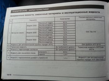

Serhioss 3 Опубликовано: 21 мая 2018 Автор Поделиться Опубликовано: 21 мая 2018 В 15.05.2018 в 11:06, 42ru сказал: вот от 3,там даже нет градации 6g7 просто 12.pdf с паджеро 4х4 За все время ремонта выяснил, что р.валы одинаковые на 6G72-24 SOHC, на 6G74 SOHC и на 6G75 SOHC. Но только на 72-м моторе валы без проточки. С 3.5 и 3.8 взаимозаменяемые. ГБЦ взимозаменяемые 6G72-24 и 6G74 одновальные. С 3.8 головы чуть другие В 15.05.2018 в 11:17, Inflamez сказал: Ну да у меня в книжке, что скачивал всё тоже самое. Даже бредово как-то выглядит. У сестры был пыж 2 4m40 и у них в книжке есть таблица выбора по температуре... В 15.05.2018 в 11:20, Inflamez сказал: Блин. Не увидел вязкости по температуре... а сообщения похоже нельзя удалить... Кстати в табличке в принципе отсутствует 5w20 для 6g7 21 час назад, Inflamez сказал: Так сейчас посмотрел PetroCanada SS 5w30 и 5w20 и попутно Wolf D1 5w30 и 5w20 и вот думаю мб заказать на 2-3 замены такое себе в пыжа и отцу в эскейпа. Как думаете господа эксперты какое будет предпочтительнее ? Цены примерно одинаковые единственное чем Wolf выигрывает, так это 5 литров упаковкой. В 25.04.2018 в 12:00, 42ru сказал: почитайте это И вот дотянулись мои руки до бардачка, в котором с момента продажи данного авто дилером катается мануал. Сфоткал рекомендации по маслу, так как данные в инете разнятся. И 5w-20 в нем точно нет. Возможно кому-то будет полезным. Ссылка на сообщение
