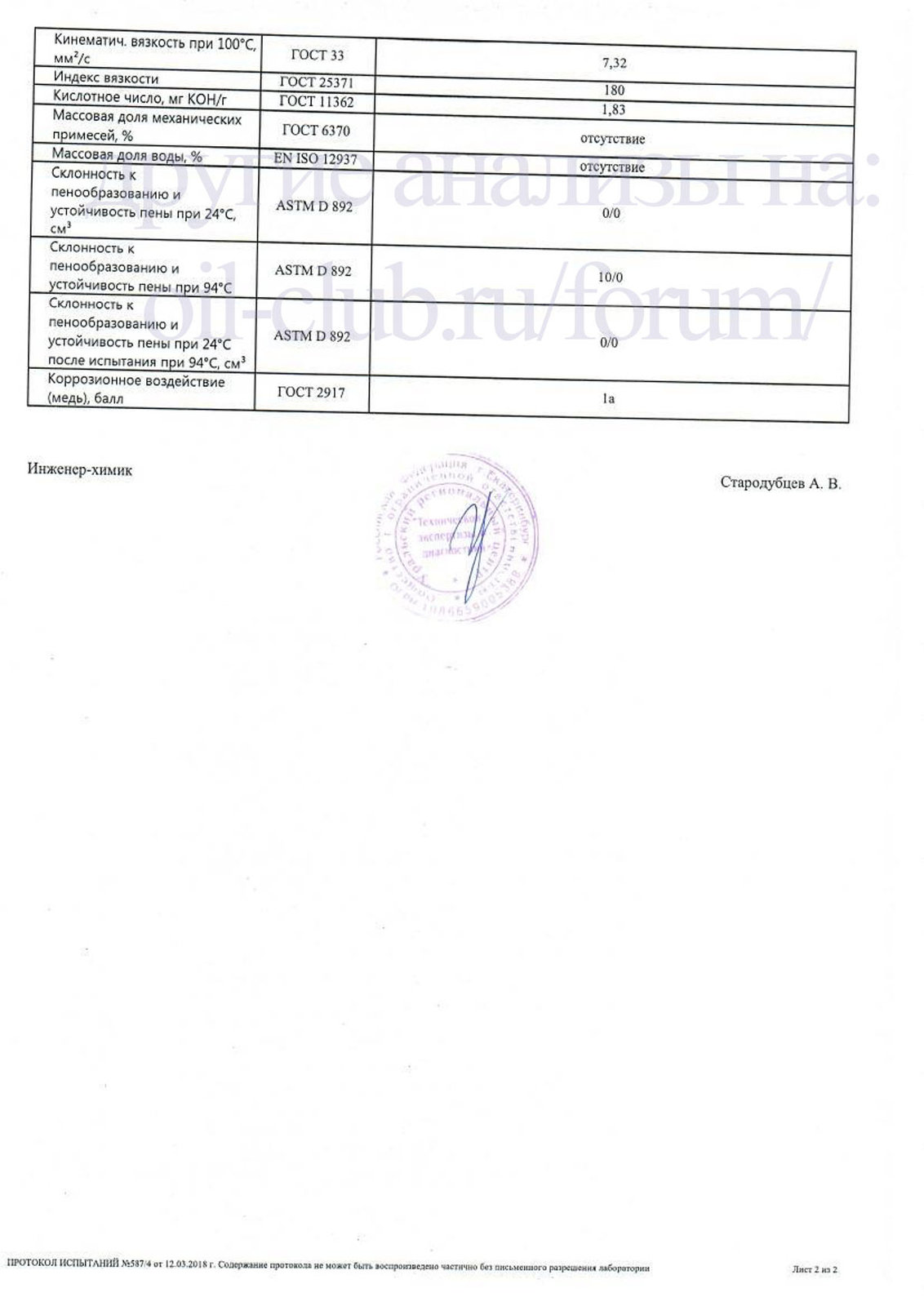

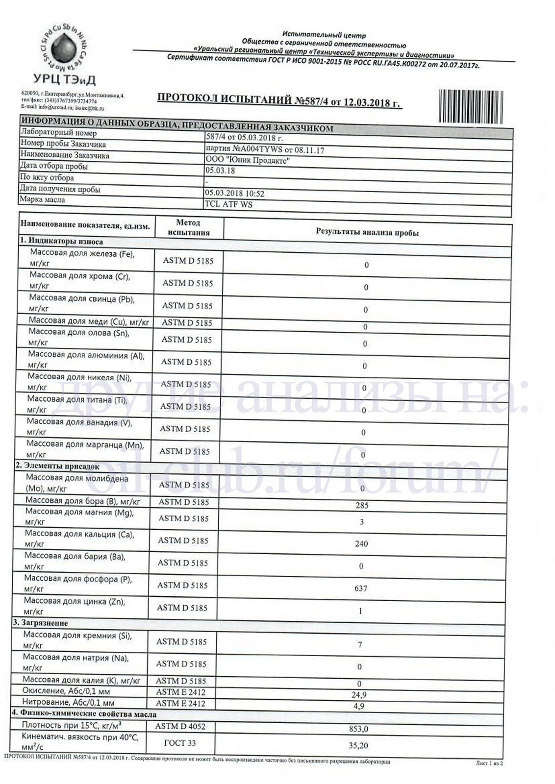

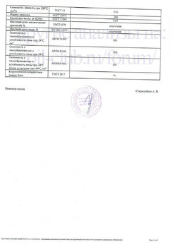

TCL ATF WS свежее за анализ спасибо официальному представителю TCL Ждунидзе.
Фотографии образцов отсутствовали, поэтому использовал фото с сайта http://www.tanikawayuka.co.jp/ что бы люди представляли о каком протестированном масле идет речь.
TCL ATF WS (VOA BASE).pdfПолучение информации...
TCL ATF WS (VOA BASE) копия.jpgTCL ATF WS URC-1 копия.jpgTCL ATF WS URC-2 копия.jpgTCL-ATF-WS_4L.jpg

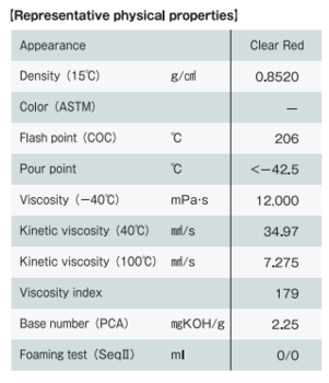

Заявленные характеристики:
Масло заявлено как: Совместимое с Toyota ATF Type WS.
A004TYWS - TCL ATF WS 4L

Или мы сейчас начнем в очередной раз игнорировать массу актуальных документов и результатов анализов, где рабочая вязкость WS = 5,4, ссылаясь на какой-то мохнатый MSDS с рабочей вязкостью WS 7,2?

В части того, что это - низковязкая жидкость мои рассуждения подкреплены актуальным MSDS
https://toyota.jp/pages/contents/after_service/car_care/yohin/sds/pdf/Hydraulic_oil/08886-023_201612.pdf
результатами анализов
Также есть масса информации в свободном доступе, что WS от T-IV отличается низкой вязкостью при 40, 100 гр. и по Брукфилду, как и все современные низковязкие жижи а ля Дексрон 6 отличаются от своих предшественников. Которую найти не составляет никакого труда.

H5N1 ваши рассуждения не подкреплены анализами, правильнее сказать, что вы фантазируете и строите теории на их основании. То, что сейчас многие делают жижи WS с низкой вязкостью в целях экономмчности, не говорит о том, что эта жижа не может иметь вязкость 7,2.
Раз подтверждающих документов нет, значит это лишь ваше мнение и ничего более.

Сначала Вы попросили документы, описывающие характеристики WS. После того, как я Вам их предоставил, Вы вместо того, чтобы тихо отойти в сторонку, с видом ведущего инженера ЭкссонМобила заявляете, что я фантазирую на их основании:) Вместе со мной фантазирует 99% форума, создающего темы по подбору аналогов WS исходя из низкой вязкости, и подавляющая масса адекватных производителей АТФ, создающих замены WS тоже исходя в первую очередь из низкой вязкости.
Может это все-таки фантазируете Вы, отрицая массу актуальных документов, информацию Афтона, да и в принципе очевидный мало-мальски знающему человеку факт, что WS - это низковязкая жидкость, созданная с целью экономии топлива?
В приложении обзор от бывшего специалиста ЭкссонМобила, где описывается история создания WS как "fuel economy ATF", где топливная экономичность достигается посредством снижением стартовой и низкотемпературной вязкости.

ОК, актуальные MSDS, TDS, результаты анализов WS из Японии, США, информация от Афтона и сотрудников Мобила - это "нет подтверждающих документов".
Давайте тогда Ваши подтверждающие документы. Свой бородатый MSDS 15-летней давности можете не показывать:)
