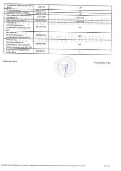

TCL ATF Z-1 свежее за анализ спасибо официальному представителю TCL Ждунидзе.
Фотографии образцов отсутствовали, поэтому использовал фото с сайта http://www.tanikawayuka.co.jp/ что бы люди представляли о каком протестированном масле идет речь.
TCL ATF Z-1 (VOA BASE).pdf

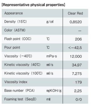

Заявленные характеристики:
Масло заявлено как: Совместимо с Honda ATF Z-1.

TCL очень постаралось воспроизвести основные физические свойства Z-1. И в целом, пости все получилось, только индекс вязкости сильно подкачал и кислотное число скорее всего сильно завышено относительно оригинала.
Однако, главный недостаток в другом - пакет присадок взят от дексрона, только его положили раза в 2-3 больше нормы. То есть, это "жирный дексрон", и не более, со сходными физическими свойствами. Поэтому, немедленно заметить разницу вряд ли возможно, если только не ездить по-спортивному.
Оригинальный пакет присадок совершенно другой. И надо полагать, Хонда не шутила, когда его разрабатывала для своих АКПП, а не тупо сыпанула "побольше дексрона".
Вывод - не аналог. Хотя и похож. Примерно, как смузи похож на кисель.
Судя по набору присадок классический мульти АТФ, как и все заменители Z1/DW1. Со времен Petro Canada Duradrive MV synthetic ничего не изменилось.
Пока-что ближе всех к составу Z1/DW1 подобрался Lukoil ATF Synth Multi за счет существенных доз магния и цинка (до до оригинала все равно далеко).
