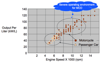

В идеальном мире заинтересованные стороны в бизнесе и потребителях смазочных материалов будут пользоваться возможностью для общности между моторными маслами легковых автомобилей (PCEO) и моторными маслами мотоциклов (MCEO). Однако на самом деле существуют принципиальные, уникальные проблемы смазки, которые существуют для 4-тактных (4Т) мотоциклов, по сравнению с легковыми автомобилями. Эти проблемы наглядно продемонстрировали необходимость использования выделенного 4T MCEO вместо стандартного PCEO.
В основе всего этого лежит архитектурные различия между ключевыми компонентами двух типов транспортных средств. В четырехтактных мотоциклах двигатель, мокрое сцепление и коробка передач размещены в единственном блоке, и в результате все три компонента смазываются одним и тем же маслом. Однако взгляд на двигатель легкового автомобиля сразу показывает, что он отделен от коробки передач, а также сцепления. В результате используются различные смазочные материалы, каждая из которых специфична для конкретного механического блока.
Различия двигателя
Четырехтактные мотоциклетные двигатели также работают на более высоких скоростях, по сравнению со своими пассажирскими автомобилями. Они имеют гораздо более высокие оценки плотности мощности, которые вызывают больше нагрузки на моторное масло.
Системы охлаждения двух типов также могут влиять на решение о том, какой тип масла лучше всего использовать. Многие 4-тактные мотоциклы имеют воздушное охлаждение, особенно меньшие модели с меньшим количеством цилиндров и, следовательно, работают в более высоком диапазоне температур.
С другой стороны, двигатели легковых автомобилей используют жидкостное охлаждение и, следовательно, способны поддерживать лучшую температурную стабильность, обычно работают в нижнем температурном окне. В частности, мотоциклы с воздушным охлаждением более подвержены температурным колебаниям на более высоком конце шкалы.
Наконец, масляный поддон мотоцикла, как правило, меньше, чем на легковом автомобиле. Это означает, что меньше смазки переносится, и какое масло на борту достигает более высокой температуры, чем при использовании пассажирского автомобиля.
Различия, упомянутые выше, способствуют тому, что операционная среда с 4-тактным мотоциклом более суровая, чем у легковых автомобилей, подтверждая утверждение о том, что мотоциклы являются уникальным применением с точки зрения смазки.
