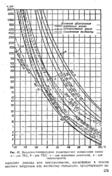

Ё}I{ИК 399 559 Опубликовано: 9 апреля 2020 Поделиться Опубликовано: 9 апреля 2020 7 часов назад, skorp777 сказал: Мне аргументы интересны, почему нельзя. Это масло используется в газотурбинных двигателях. В турбовинтовых нужно более густое, потому что в ГТД всё отбалансированно и нет больших нагрузок на шестерни или подшипники. У современных ГТД высокие температуры - до 300°С, большие рабочие давления в парах трения – 3х10 в 3 степени МПа, огромные скорости газовых турбин – 12.000-20.000 об\мин. В таких условиях ГТД необходимо отвод тепла от трущихся деталей, что при прочих равных условиях характеризуется скоростью прокачивания масла через двигатель. А в ТВД есть редуктор с диким нагрузками, вот его ещё можно с КПП сравнить. Почитать много букв. Ссылка на сообщение
