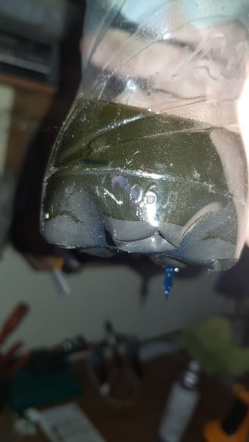

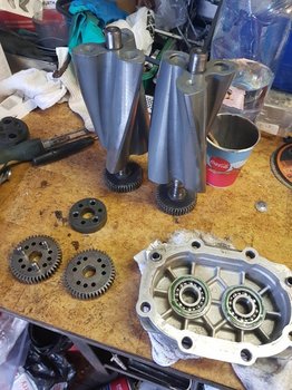

fortrest 3 Опубликовано: 10 апреля 2020 Поделиться Опубликовано: 10 апреля 2020 (изменено) 09.04.2020 в 21:37, Ё}I{ИК сказал: TomNJ You explained about engine oil. What do you think about transmission oil for manual gearboxes? 3-5-10% MJO2 (Что вы думаете про добавление MJO2 в МККП?) Раскрыть Ничего хорошего. мой Supercharger умер после 300км на этом масле. На фото видно. Масло отстоялось с магнитом снизу. Это 120мг масла, в картере 2 шестерни и 2 подшипника. Изменено 10 апреля 2020 пользователем fortrest 1 Ссылка на сообщение
СИНТЭКС 12 792 Опубликовано: 10 апреля 2020 Поделиться Опубликовано: 10 апреля 2020 10.04.2020 в 13:39, fortrest сказал: мой Supercharger умер после 300км на этом масле. Раскрыть Даже на автоле не сдохло бы за 300 км. Дело явно не в масле. 10.04.2020 в 13:39, fortrest сказал: Это 120мг масла Раскрыть Вы имели ввиду мл? Что нужно увидеть? Вспышку очень чётко видно. 1 Ссылка на сообщение
