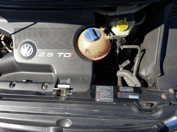

Прошу помочь подобрать масло для VW 506 00
Прошу помочь подобрать масло 506 00 для WV Multivan T 4 турбодизель 2,5 AHY- 151 л.с.-111 kw , дата выпуска  1999 07 07 ,пробег 340 000 км .3) 5,5 литра 4) Город Воронежская область морозы максимум - 35 5) Город 80%, трасса 20%, ровнина. 6) Меняю через 10 тыс км ,с переходом на новое масло хотелось бы увеличить интервал замены до 30 тыс км в сответствии с рекомендациями производителя масла , если возможно.7 ) нет 8 ) Все доступно .Сейчас лью LM Top Tec 4100 5-40 Причина желания перейти на другое масло 1) Несоответствие индексу 506 2) Небольшой расход масла на 10 т км в районе 05 - 1,5 литра на долив 3) присутствие масленного налета в патрубках интеркуллера , кое где сбор масляных капель 4 ) присутствие дыма из выхлопной трубы на холодном двигателе и во время пуска . Может я придираюсь но все же хочется исключить эти нюансы с переходом на рекомендуемое масло с индексом 506 .Склоняюсь к LM Synthoil Longtime Plus 0W-30 (  с увеличенным интервалом замены).
