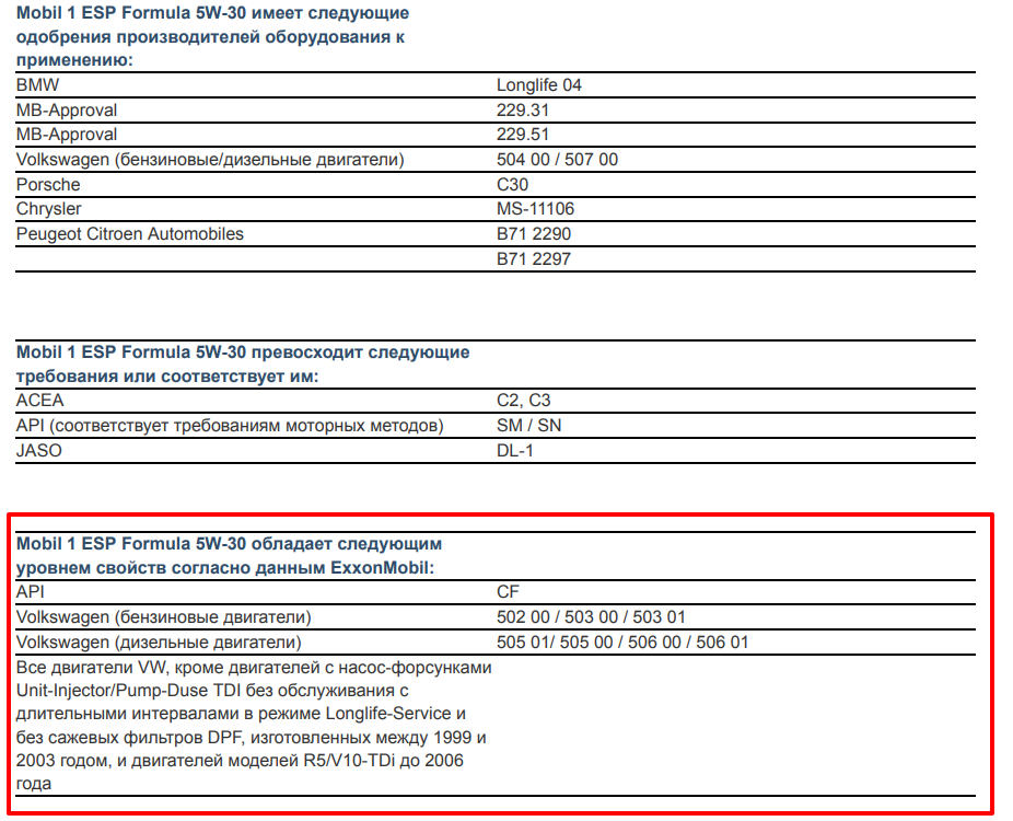

Viktor Nikulin Зачем тебе в теплом (по зиме) Нововоронеже именно VW 506 0W-30? Mobil1 ESP Formulа 5W-30 VW 504/507 перекрывает требования этого допуска с запасом. Единственно 0W-30 будет экономичнее. Но не думаю что ты на этой коробке хочешь экономии. :)

Я бы выбирал из этих они подразумевают использование вместо VW 506 00:

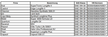

Ну если уж сильно хочется лить VW 506 то искать одно из этих.
вот только найдешь ли такую экзотику? Их половины уже нет по моему - сняты с производства, либо ты на рынке не встретишь... :)

Viktor Nikulin ты наткнешься на то что не найдешь почти все эти масла VW 506. Поэтому лить 504/507 серьезных производителей, их мнение авторитетно
5W-30 VW 504/507
Cпециально прошелся по техдокам этих масел -проверил что каждый производитель рекомендует это масло, для моторов в которые рекомендуется VW 506. Масло 504/507 перекрывает (кроме экономии топлива) масла VW 506 00.
