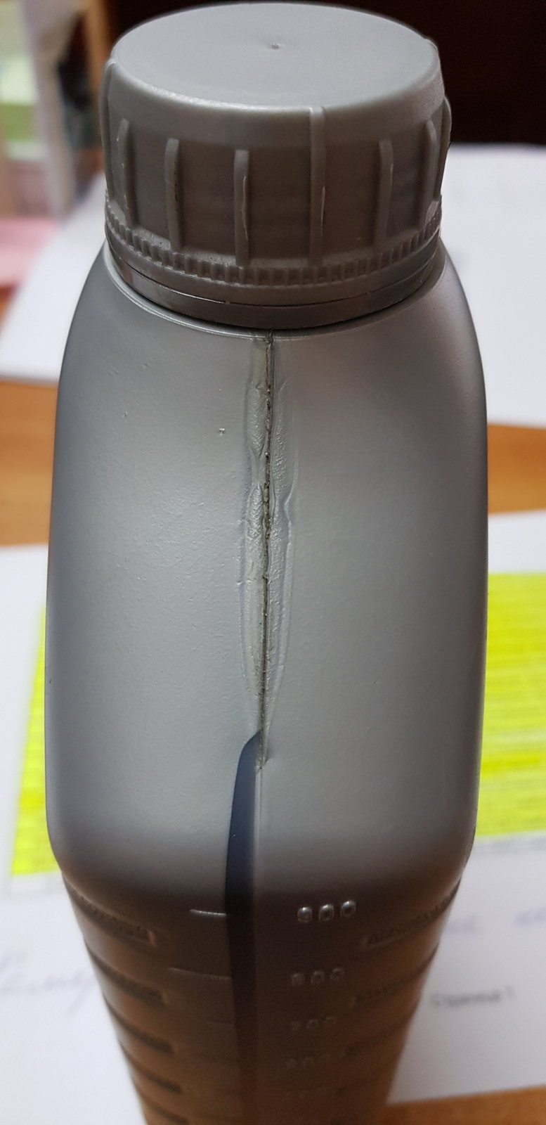

201euro 16 Опубликовано: 3 апреля 2019 Поделиться Опубликовано: 3 апреля 2019 Доброго времени суток. Приобрел масло Mobil 1 x1 5w30. Проверку на сайте прошел все отлично. Вот только смотрю на шов и думаю так должно быть или нет. Ссылка на сообщение
Optovik 3 840 Опубликовано: 3 апреля 2019 Поделиться Опубликовано: 3 апреля 2019 201euro Швы разные могут быть.На крышке видны следы того, что канистру закрывал автомат,а не гастарбайтер в подвале. Если и код пробился - значит оригинал. Ссылка на сообщение

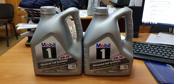

201euro 16 Опубликовано: 5 апреля 2019 Поделиться Опубликовано: 5 апреля 2019 Доброго времени суток. Заказал сначала 2 литрушки. Был ряд вопросов но вроде успокоился. QR код бьется. На вопрос по крышке ответили постом выше. Optovik Спасибо. До полного комплекта заказал 2шт по 4литра. Пришло пасло сижу смотрю. QR бьятся. фонариком не светил но надеюсь что все будет норм. Пугает спайка канистр, уровень масла все отличается на двух канистрах, дата выбита на сгибе. Первый раз решил залить Mobil сижу вот очкую. Знатоки форума не дайте совершить ошибку. Ссылка на сообщение

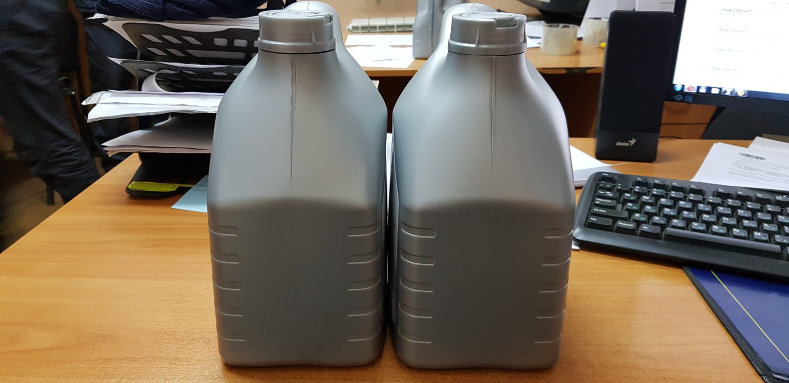

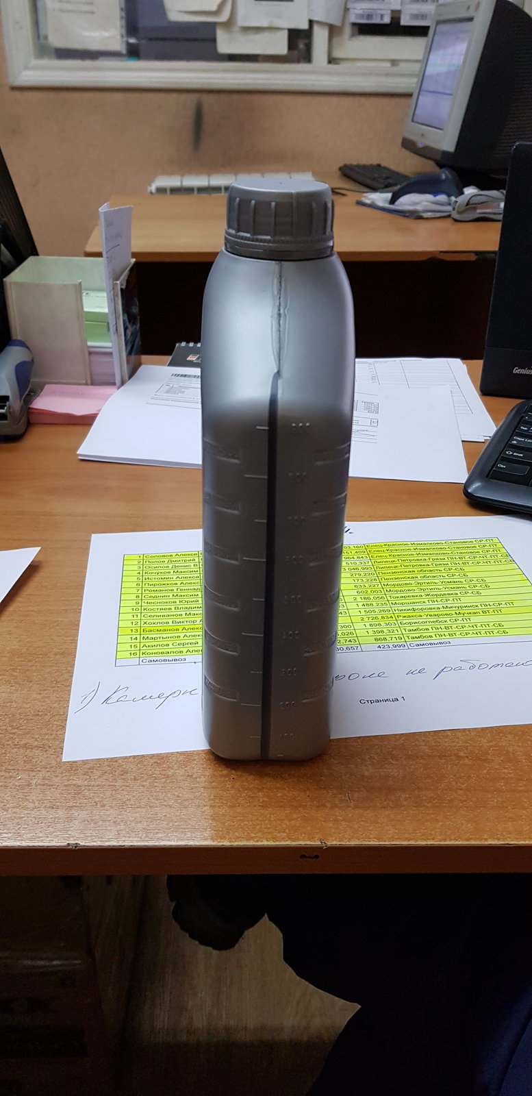

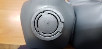

201euro 16 Опубликовано: 5 апреля 2019 Поделиться Опубликовано: 5 апреля 2019 (изменено) Прилагаю фото к посту выше. Изменено 5 апреля 2019 пользователем 201euro Ссылка на сообщение
Renegat 81 Опубликовано: 5 апреля 2019 Поделиться Опубликовано: 5 апреля 2019 (изменено) 201euro все нормально, не очкуй, просто именно у этого мобила производства Франции такая поганая канистра, и у них на крышке ничего не выбито и в ультрафиолете этикетка не светится, это всё признаки финского мобила. Изменено 5 апреля 2019 пользователем Renegat Ссылка на сообщение
201euro 16 Опубликовано: 5 апреля 2019 Поделиться Опубликовано: 5 апреля 2019 (изменено) Renegat действительно этот мобил французский. Сидел смотрел на эти канистры так ничего и не купил. Решил поеду домой приму решение. Есть еще какие нибудь варианты проверки. Изменено 5 апреля 2019 пользователем 201euro Ссылка на сообщение
