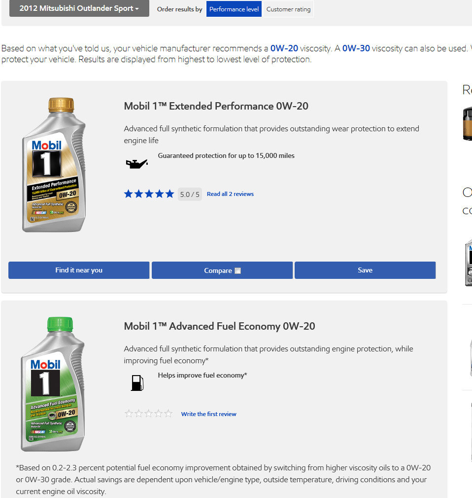

Посмотрите ради интереса подбор для американского рынка...
Вот, например, Mobil1 в ваш мотор 4B11:
А вот рекомендации Shell в 3-литровый Outlander для рынка США:
