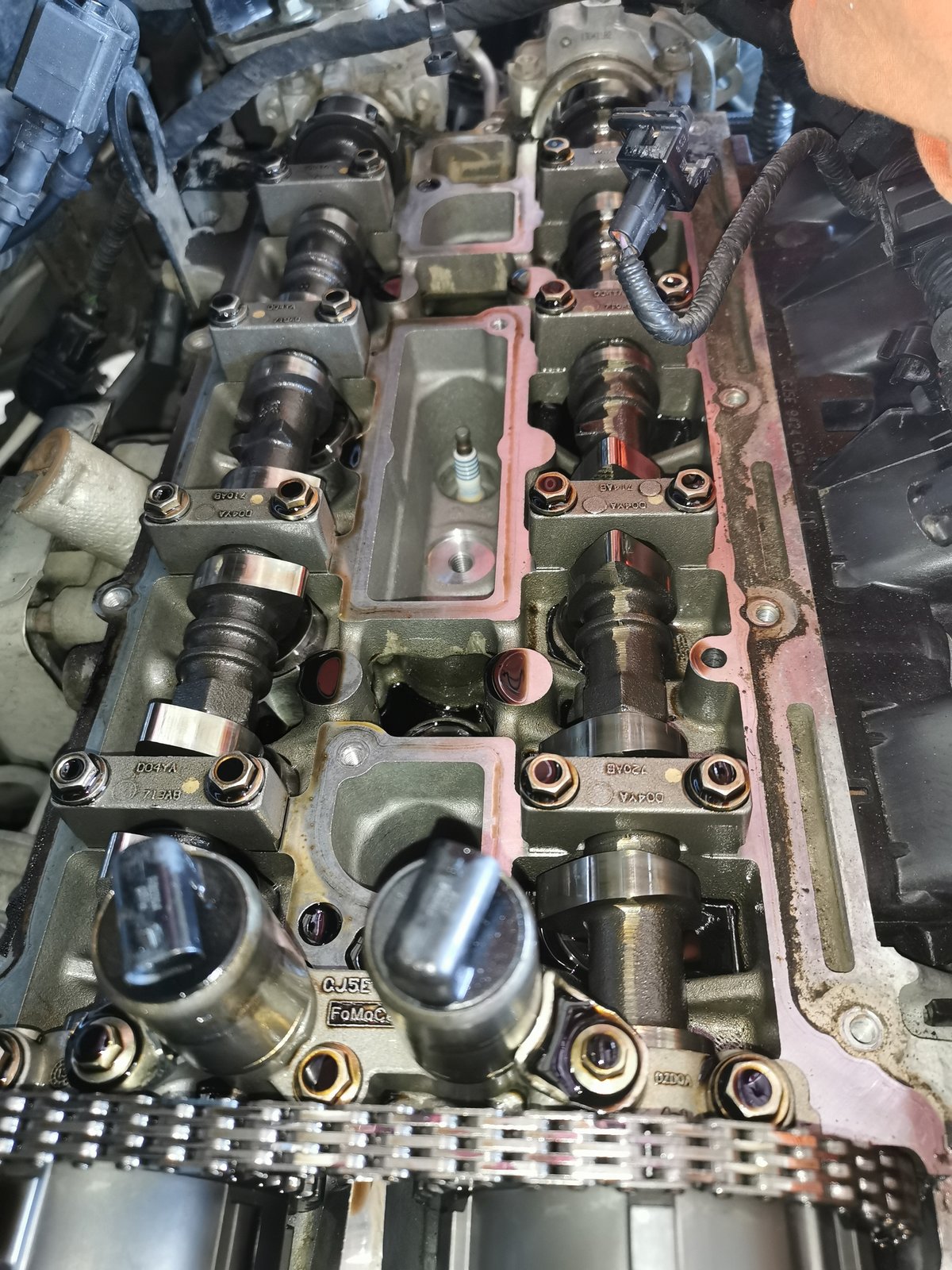

Вообще у меня практически весь модельный ряд моторов Ford ездит на этом масле - нареканий ни у кого нет. Только 2,3 бензиновый жалуется, что на трассе хорошо угорает. Видимо не просто так у него было название City Standard )) Вообще на половине масел Neste я получаю отзывы, что по трассе масло имеет неприятный угар в районе 400-700 грамм. В основном, на "старых" - типа этого Pro F или Pro 5W30 (бывшее City Pro LL).
Ну и как бонус, фотка вам мотора Ford Escape 2.0Т Экобуст с чипом, на большЕм кульке и прочее. Ездит именно на этом Pro F 5W30 уже тысяч 30 (с самой покупки), если не больше (сбился со счета, если честно, но шесть замен точно делал). Режим постоянной тапки в пол.

Мля! Да это же просто новьё под клапанной! Думаю и с низу блока стерильно. У этой Несте мощные моющие свойства, да и вообще, очень крепкое масло, что ни говорите.;)
