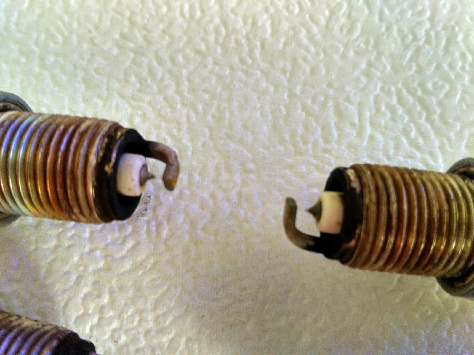

А если это слишком богатая смесь? Незадолго до смены масла, я менял свечи. Сколько проходили старые не знаю, может вообще не меняли.
Такой нагар может свидетельствовать о слишком богатой смеси? Расход был порядка 17 литров.
