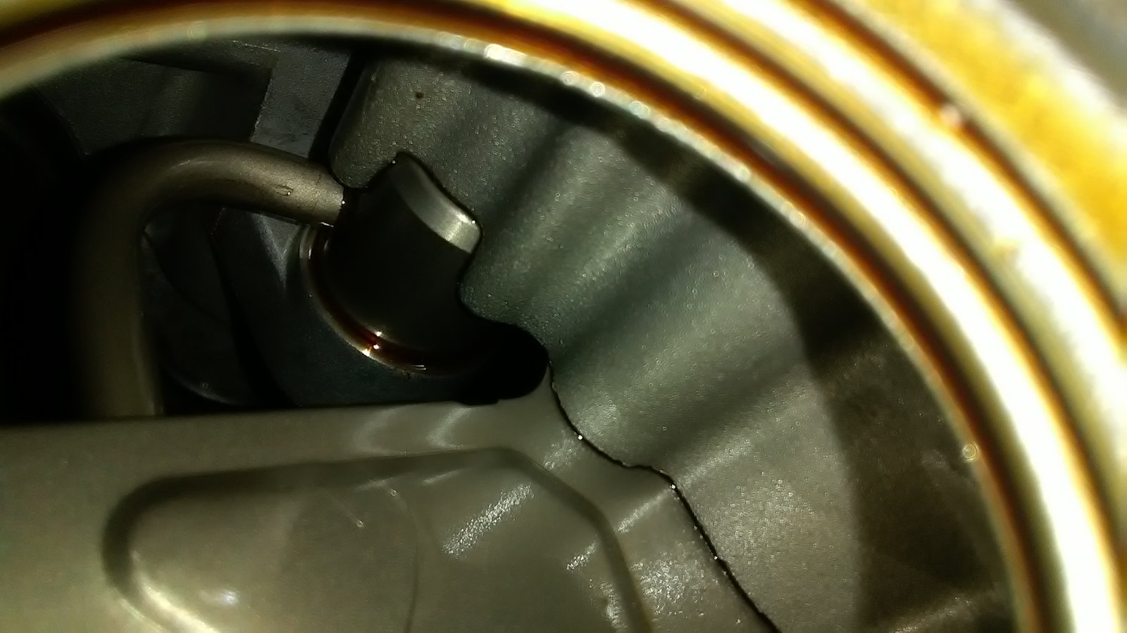

Евген48 29 103 Опубликовано: 8 мая 2018 Поделиться Опубликовано: 8 мая 2018 08.05.2018 в 19:05, Протокол сказал: Но хочу понять, можно ли использовать 0w20 Раскрыть брал бы чуть более дешманские кряки, но уж купил так в путь. п.с.надо дождаться ответа Лабы, может и косячнули, может перепроверят Протокол будет время сфоткай горловину, ну как получится. Ссылка на сообщение

Протокол 24 Опубликовано: 8 мая 2018 Автор Поделиться Опубликовано: 8 мая 2018 (изменено) 08.05.2018 в 19:14, Евген 48 сказал: брал бы чуть более дешманские кряки, но уж купил так в путь. п.с.надо дождаться ответа Лабы, может и косячнули, может перепроверят Протокол будет время сфоткай горловину, ну как получится. Раскрыть Изменено 8 мая 2018 пользователем Протокол Ссылка на сообщение

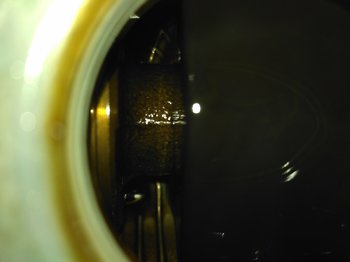

Евген48 29 103 Опубликовано: 8 мая 2018 Поделиться Опубликовано: 8 мая 2018 (изменено) 08.05.2018 в 19:43, Протокол сказал: Тему про вскрытую крышку посмотри. Раскрыть да я видел, мне интересен вид через горловину. вот мой не вскрытый двигатель с пробегом 96000км, и заменами раз в 10000км., немного разные картинки п.с. хотя наши движки друг от друга недалеко ушли. Изменено 8 мая 2018 пользователем Евген 48 Ссылка на сообщение
Протокол 24 Опубликовано: 8 мая 2018 Автор Поделиться Опубликовано: 8 мая 2018 08.05.2018 в 20:19, Евген 48 сказал: да я видел, мне интересен вид через горловину. вот мой не вскрытый двигатель Раскрыть Мне бы такое счастье, контролировать двигун тойоты с нуля Ссылка на сообщение
Евген48 29 103 Опубликовано: 8 мая 2018 Поделиться Опубликовано: 8 мая 2018 (изменено) 08.05.2018 в 20:29, Протокол сказал: Мне бы такое счастье, контролировать двигун тойоты с нуля Раскрыть вот тут и возникают вопросы с другого авто (в данном случае о твоём) о перекатах, вязкости и реальности пробега п.с. как то можно покопаться в мозгах твоего авто о наличии данных о пробеге? Изменено 8 мая 2018 пользователем Евген 48 Ссылка на сообщение
