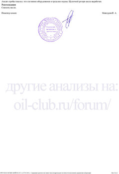

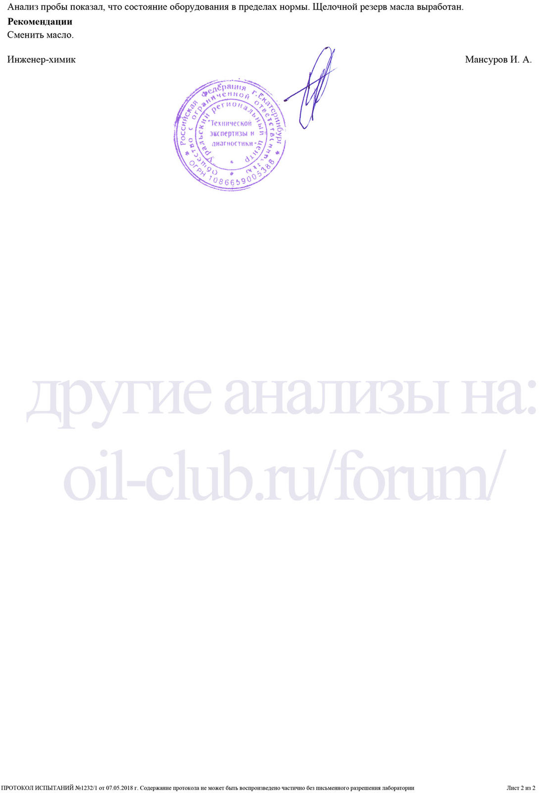

Idemitsu Zepro Eco Medalist SN 0W-20 отработка на Toyota RAV4 после 4 382 км.
После запроса в лабораторию, прислали новый протокол с повышенным щелочным числом.

  08.05.2018 в 11:27, Strelec сказал:
Это не опечатка со щелочным?
Раскрыть
  08.05.2018 в 12:04, Протокол сказал:
Написал в лабораторию. Но не думаю, что так грубо могли опечататься((
Раскрыть
  08.05.2018 в 14:50, Strelec сказал:
Я посмотрел результаты более десятка отработок этого масла на разных машинах (тойоты, хонды, мазда, мицубиси) с разными пробегами.
При гораздо больших пробегах это масло давало результат по щелочному более 2,5.
Единственный Оутлендер выдал два результата 1,4 и 2,0 на пробегах более 8000 км.
Такого низкого результата не было ещё. Если это не опечатка и не ошибка - хочется понять причину такого провала.
Раскрыть
  16.05.2018 в 03:46, Протокол сказал:
Комментариев не было.
Раскрыть
Заметьте, я первым поставил под сомнение такое феноменально низкое значение щелочного в первом анализе :dirol:
В принципе теперь всё на своих местах. Масло отработало, смена своевременная.
Изменено пользователем Strelec
  17.05.2018 в 03:37, Strelec сказал:
Раскрыть
  Показать содержимое
Да конечно слишком низкое щелочное изначально вписали, вряд ли это масло сможет опуститься ниже 2. Кислотное было бы сильно выше, если бы масло уже умерло.
