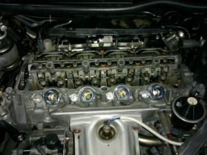

Думал лить motul dexos 2 или не заморачиваться и лить родной GM? Просто к родному маслу предвзятое отношение. На Хонде своей лил первые 30 т.км honda hfm 0w20, менял через 7500, чернело жутко и реально движок шумновато работал к концу ресурса масла. На Astre z18xer, у сестры льют уже 50 т.км родное GM, на крышке заливной отложения коксовидные, а интервал также 7500.
Да, сфоткаю как нибудь. Кстати в Хонду потом лил idemitsu zepro 0w20. На 60т.км вскрывали движок для регулировки клапанов, а там сама чистота.

Фото крышки не нашел, вот что под крышкой, пробег на тот момент около 25-30т.км(z18xer). На последнем фото движок Honda R18A2, пробег 60000км, масло idemitsu zepro 0w20.
