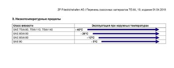

то учтите, что на данном масле нельзя ездить ниже -28°C. При этой температуре достигается критическая величина динамической вязкости по Брукфильду 150 000 cP,  установленная стандартом SAE J306. Впрочем, в файле PETRO-CANADA TRAXON 80W-90 об этом указано в сноске.
У меня снова появился повод опубликовать картинку с низкотемпературными пределами
5ae970cfb65c5_.jpg.c4eec44f0ae79c5eea2d66d6c25509ac.thumb.jpg.7d817cab3763275a022291cb9f0964cf.jpg
PETRO-CANADA TRAXON XL SYNTHETIC BLEND 75W-90 для МКПП и раздатки, куда требуются масла класса SAE 75W-85 API GL-4,  не очень хорошая идея. Особенно для зимней эксплуатации. Оно больше подходит для мостов http://productselector.petro-canada.com/en_US/browse/commercial%2Fvans%2Fmitsubishi#active
