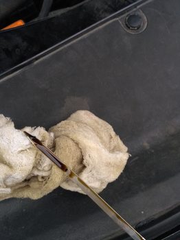

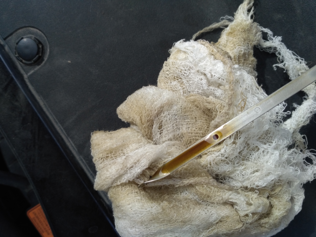

После, стал обслуживаться в местном сервисе, закупал масло через EXIST Mitsubishi 0w30, в последний раз (купил в местном сервисе - не авторизованных) перед зимой (60120 км.), залил Mitsubishi 5w30 (тогда еще не знал про все форумы и особенности двигуна). На этом масле прошёл примерно 7 000 км. (зима) в начале осени, перед заменой, обнаружил, что уровень масло по нижней дырке по щупу. Добавил почти 1.2 литра. При сливе, масло было очень черное.
На данный момент (67120 км.) залил Motul 0w30 ECO-nergy. Чувствую что масло так же уходит, объективно сложно сказать какой расход, проехал только 200 км, ушло по щупу, примерно 1-2мм.
Озадачился. Масла под машиной нет, после прогрева на прогазовке (до 3000 об\м) если приложить тряпку влага и сажа.

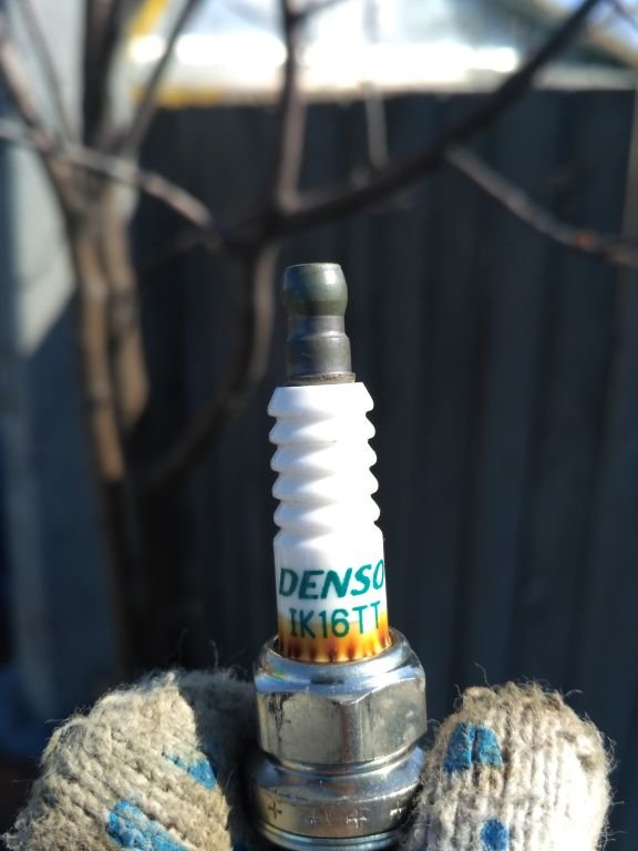

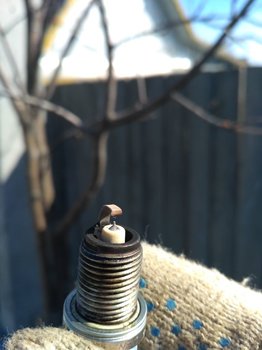

По расходу. После перехода на другое масло, прошел за 16 дней, проехал чуть больше 200 км, это все по городу (фото за преиод 16 дней, по уровню вроде бы масло стало чуть менее). С нечастыми ускорением и кручениями мотора чуть выше 3000.

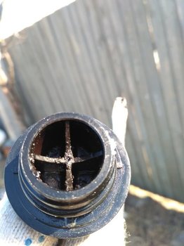

Чистил дроссельную и ЕГР, менял PCV, на фото можно увидеть.

1 час назад, Baronzzz сказал:
Возможно нарвались на подделку.
скорее всего масло было залито под метку, но недостаточно , а потом проехавшись 200км разошлось по системе. Либо добейте до уровня макс, либо не доливайте и контролируйте уровень через ~1тыс. км.

11 часов назад, Baronzzz сказал:
При моих условиях, посоветуйте какое масло лучше залить, планирую через 1000 км заменить на свежее (промыть маслом так сказать).
ты сольешь деньги только, если у тебя там отложения то промывка просто маслом, один раз, 1000км - не поможет :)
Motul EcoEnergy 0W-30 это ACEA A5/B5 нормальное масло, подделок на него нет, тебе подходит.
Причина угара может быть в разных моментах.
1) Кольца залегли сервисными интервалами смены (могли и не поменять масло.)
2) Льет топливо ухудшает свойства масла, его термостабильность. От щупа бензином не воняет?
3) Попробуй посмотреть масло на щупе спустя 10 минут после остановки двигателя, и допустим через 6 часов утром. Если утром выше уровень, значит стекает масло долго. У тебя так же, как у меня на 1GR-FE лучше уровень по утрам проверять - на холодную. И убедись что машина стоит на ровной площадке, на "яйце" можно каждый день новый уровень наблюдать.

В 16.05.2018 в 22:26, kokos_ сказал:
Дроссель какой-то слишком загаженный
Там скорее всего EGR(плавали обороты) загаженный, дроссель по сравнению с ним, чистюля :-)

Клапан EGR загаженный в этих моторах - обычная история. Отсюда мотор быстро "убивает" масло.
Оригинал Mitsubishi - очень слабое масло как по базе, так и по присадкам. Угарает у многих - обычная история. После 4 тыс. км города масло мёртвое... У ВСЕХ. Для него в этом моторе - потолок....
В вашем режиме и климате надо лить 0W-20 круглогодично. Полный список здесь...
Минимальный износ в таком режиме этот мотор показывает на 0W-20 Idemitsu Zepro. А вот с 0W-30 Motul у меня самый плохой анализ из всех масел.
3000 км (~170 мч) на 0W-30 Motul Eco-Nergy
4000 км (200 мч) на 0W-20 Idemitsu Zepro
После зимы рекомендую обязательно чистить топливную присадками в бак Pro-Tec Fuel Line Cleaner (P1101) или KYK Engine System Recovery (63017). Кстати, P1101 хорошо убирает конденсат и влагу из топливной системы. Также можно почистить мотор от шлама "мягкой" 200-км промывкой LM1990 перед сменой масла. В качестве профилактики от залегания колец можно использовать 10-минутки типа PRO-TEC Engine Flush (P1001) или Mitsubishi Shumma (в свечные колодцы). Думаю, эти меры должны помочь...
P.S. То, что мотор надо слегка почистить - видно по цвету масла на щупе после 200 км...
P.P.S. Уровень масла надо смотреть ТОЛЬКО на одной и той же ровной площадке. У этих моторов уровень может весьма сильно отличаться даже при небольшом уклоне. Я бы всё-таки слил Motul c промывкой и залил бы свежее 0W-20 с высоким щелочным (>9) - вот оно отлично всё "помоет"...
