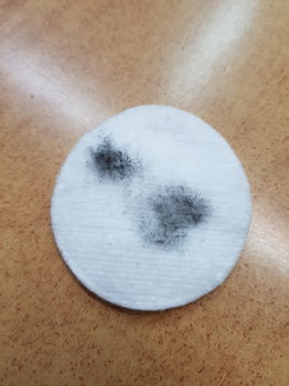

Озадачился. Масла под машиной нет, после прогрева на прогазовке (до 3000 об\м) если приложить тряпку влага и сажа.
Дополнительно на фото.

Вот фото моей сажи с глушителя   галанта 2006г , на пробеге 179т.км , после утреннего прогрева и поездки от стоянки до работы не более 1км , в нижней части глушителя немного влаги есть , верхняя часть глушителя и бока трубы сухие,  пробу сажа бралась с боку трубы , году тело никогда не мою и не протераю , раз в пол года тур пальцем для проверки , машина куплена почти пять лет назад с пробегом 116т.к , и все это время расход масла не менялся , всегда 100-150мл на 1000км , все время использовалось НС масло
Забыл написать , что масло менялось раз в пол года , на пробеге в среднем 7000км , зимой 100% город , летом 90% город , по мото часам думаю не мене 300+-
Baronzzz сажи многовато у тебя , хотя у моего бате на ауте с 3л мотором сажи примерно столько же как у тебя , и расход масла У него точно не более 200мл на 1000км , он один раз доливает 500мл и при смене масла немного не доходит до отметки макс
