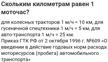

13 минут назад, mihail026 сказал:
получается 300м/ч * 25км = 7500км интервал замены масла...
16 минут назад, _AI_ сказал:
