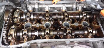

Alexey38 63 Опубликовано: 18 мая 2018 Поделиться Опубликовано: 18 мая 2018 Здравствуйте, уважаемые форумчане, подскажите новичку какое масло необходимо 2AZ-FE 2002г.с пробегом более 300тыс?Я имею ввиду вязкость при 100°С,чтобы создать необходимый клин масла с учётом износа поршневой,если у нового двигателя допуск 10,5 сантистоксов при ста градусах у оригинального масла и без ущерба для прокачки по системе и vvt-i? К примеру 14 сантистоксов при 100°С не густовато будет для прокачки по системе? Ссылка на сообщение
