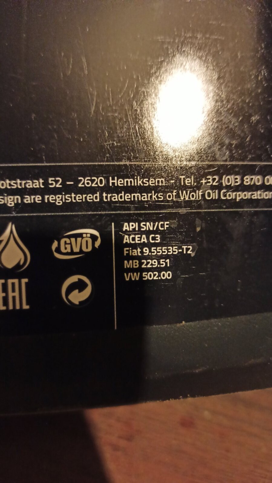

Странное что-то с допусками у этого масла.
Если это Fiat 9.55535-T2, то зольность у него должна быть 0,6-0,7. Если это C3, то 0,8. Одно другому противоречит...
И надо бы шапку с допусками обновить, чтобы никого не вводить в заблуждение. Теперь ни на канистре, ни в TDS и близко нет всех тех допусков)
Изменено пользователем Andrulik
