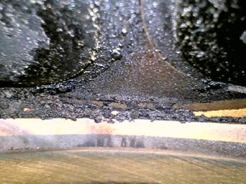

Друзья, доброго времени суток! Что-то накипело, что ли, вы уж извините? В очередной раз, а я это делаю постоянно, пересмотрел тему по раскоксовкам и, неожиданно для себя, сделал интересное открытие - оказывается слово "раскоксовка", на сегодняшний день, поменяло свой понятийный образ. Что я имею ввиду? Когда-то, в моей практике - это слово или его понятие подразумевало раскоксовку поршневых колец, т.е. восстановление компрессии и ак дополнительное действие - снижение масложора, а сегодня оно стало всеобъемлющим, т.е. это и борьба с нагаром в камере сгорания и, как я так понимаю, с лаковыми, ну и, наверное, шламовыми отложениями, тоже будет тоже раскоксовка. Улучшение сгорание топлива, за счёт катализаторов горения - тоже раскоксовка. Это и пенная очистка камеры сгорания от нагара, водородная очистка от нагара, водяная очистка камеры сгорания, ну и всякие промывки масляной системы - это всё в купе "раскоксовка двигателя". Это точно стыкуемый образ со словом раскоксовка? Может всё-таки раскоксовка - это восстановление подвижности поршневых колец со всеми вытекающими, как вы думаете?
  29.08.2023 в 17:13, СУРМ сказал:
Раскрыть
"рас-коксовка", "два-коксовка"... :mail1:
все осталось так же, убирание нагара.
Раскрыть
потому что раскоксовка это не баночка, а комплекс мероприятий по приведению  систем двигателя в исправное состояние. не бывает  " все плохо " только в одном месте, если наводить чистоту, то везде и сразу.
Раскрыть
смотря куда  потечет :D  если лежат кольца, то и поршни и своды  тоже грязные.. , их не трогать?
WeR спасибо за ответ!:drinks: дружеские отношения и наше общение, в этом ключе, мне всегда импонировали.
Теперь по теме, опять же, в дружеском формате.
  29.08.2023 в 19:25, WeR сказал:
Раскрыть
В общем-то и спорить не о чем, ведь самый оптимальный — это комплексный подход. За- всеми руками!!! Только, объективности ради, давайте разъединим понятия "раскоксовка", как средство (баночка) раскоксовки и как комплекс мероприятий. К примеру, комплекс мероприятий можно назвать -  «масляный сервис». По крайней мере,так называет его мой хороший знакомый, в который входит и очистка камеры сгорания, и промывка масляной системы средствами BG со снятием поддона картера, и средствами СУРМ в том числе.  С эндоскопией и всем другим приборным обеспечением.
Но всё же, в некоторых случаях, достаточно и одной баночки, если не рассматривать двигатель с заоблачным пробегом.  К примеру, после стояния в пробке у двигателя (нового) с пробегом 5000 км появился повышенный масложор — наверное, это будет связано с небольшой закоксовкой поршневых колец из-за перегрева двигателя. Для решения этой проблемы и будет достаточным использование одного флакона.
Раскрыть
Да куда, и откуда, что потечёт - понятно. Главное выяснить причину. Не буду расписывать динамику работы или движение "куда, что потечёт" в камерах сгорания в процессе работы двигателя, они же, я надеюсь, ведь понятны. Может поршневые кольца лежат, а может маслосъёмные колпачки пора заменить, а может с вентиляцией картера проблемы. Ведь на фотографиях показана проблема, а не причина?? Вот, как раз та самая баночка и может показать направление дум, по поводу причин. Применили - подумали. Ведь это менее затратно.
WeR Если вы заходили на сайт и знакомились с нашими составами, то, думаю ответы на вопросы вы нашли. Ведь у нас есть и раскоксовка, и промывка экспресс, и долгоиграющая промывка, и раскоксовка маслосъёмных колец, и далее восстановители защитных долгоиграющих покрытий на юбках поршней и т.д.
  04.09.2023 в 16:13, СУРМ сказал:
Раскрыть
если речь идет о простом масляном  сервисе с BG,  то поддон там снимать не необходимости нет,  по тому что это профилактическая процедура..

Я как-то не заметил изменения реакции пар трения на составы, какая была такой и осталась. Единственное с чем соглашусь, стало труднее заниматься увеличением ресурса из-за необычайного творческого подхода Автоинженеров, в их стараниях по снижению.
  11.09.2023 в 17:52, СУРМ сказал:
это предъявление видео подтверждение в конечной фазе качества проделанной работы.
Раскрыть
масложор на видео? это что то новое? а чистый поршень и мытый лысый цилиндр, это не оценка снижения масложора.
одни товарищ долго мне ( и не только) доказывал, что был грязный старый мотор, он его помыл и стал чистый новый..
труд , сделал из обезьяны, уставшую обезьяну. ( с)  от этого и пляшем.

К примеру, при замере компрессия прибор показал 2,0 атмосферы. Осмотр эндоскопом показал отличное состояние хона, масло наличествует на днище поршня.
Раскрыть
и  что вы компрессометром надиагностировали?
к нам приезжала машина, компрессия 2-2-6-2, по эндоскопии все видно, по АГЦ тоже

раскоксовка это работа с грязью или трением?
опять все смешалось..

Спору не полежит. Я, в очных общениях всё время толкую об этом. Чистота во всех "полостях", лысый поршень в придачу, не говорит том, что через неделю всё не вернётся. У меня в связи с этим и возник вопрос по поводу понятия раскоксовки. Наша раскоксовка, не рекламирую, а объясняю, основное действие направляет именно на раскокосовывание поршневых колец, а как сопутствующий эффект очистка камеры сгорания от нагара. Результат эндоскопом, думаю, имеет смысл проверить через 1000 км пробега, т.к., если система поршневых колец пришла в норму, то необходимо время для нормализации состояния камеры сгорания, при условии нормальной работы маслосъёмных колец.

Если учитывать динамику набора компрессии, в описанном - проблему с уплотнением клапанного механизма. Но это я описывал принцип диагностики, но не факт, что какой-то из составов поможет решить эту проблему. Можно пробовать, но без гарантий, типа ради интереса - вдруг поможет.

У меня как бы нет, если речь о поршневых кольцах. Обездвиженные кольца практически не участвуют в процессе трения, т.е. в самом утрированном варианте - сплошная масляная компрессия. Если применять дедовский метод - растворение и промывание (один из -ЛАВР, пенные раскоксовки...), то без повышенного трения кольца не смогут выйти в рабочее состояние. Нагар ведь не растворяется, поэтому и используются растворители. Растворяют лак и за счёт трения кольца начинают движение.
А, что не было "опять всё смешалось" я и предложил одним из вариантов всё действо назвать "масляный сервис". Тогда термин промывка масляной системы, понятен. Раскоксовка поршневой системы, тоже. Очистка камеры сгорания от нагара, тоже. Катализаторы горения, тоже. Всё распределено по понятным полочкам. Но лучше всё продаётся под названием раскоксовка, видимо поэтому оно всё так.
я писал уже раньше, что писать мы будем долго...:rofl:
Раскрыть
Грязь?
  11.09.2023 в 20:06, СУРМ сказал:
Раскрыть
выйдут
Раскрыть
растворяется и без "движения", есть небольшие хитрости, все работает
