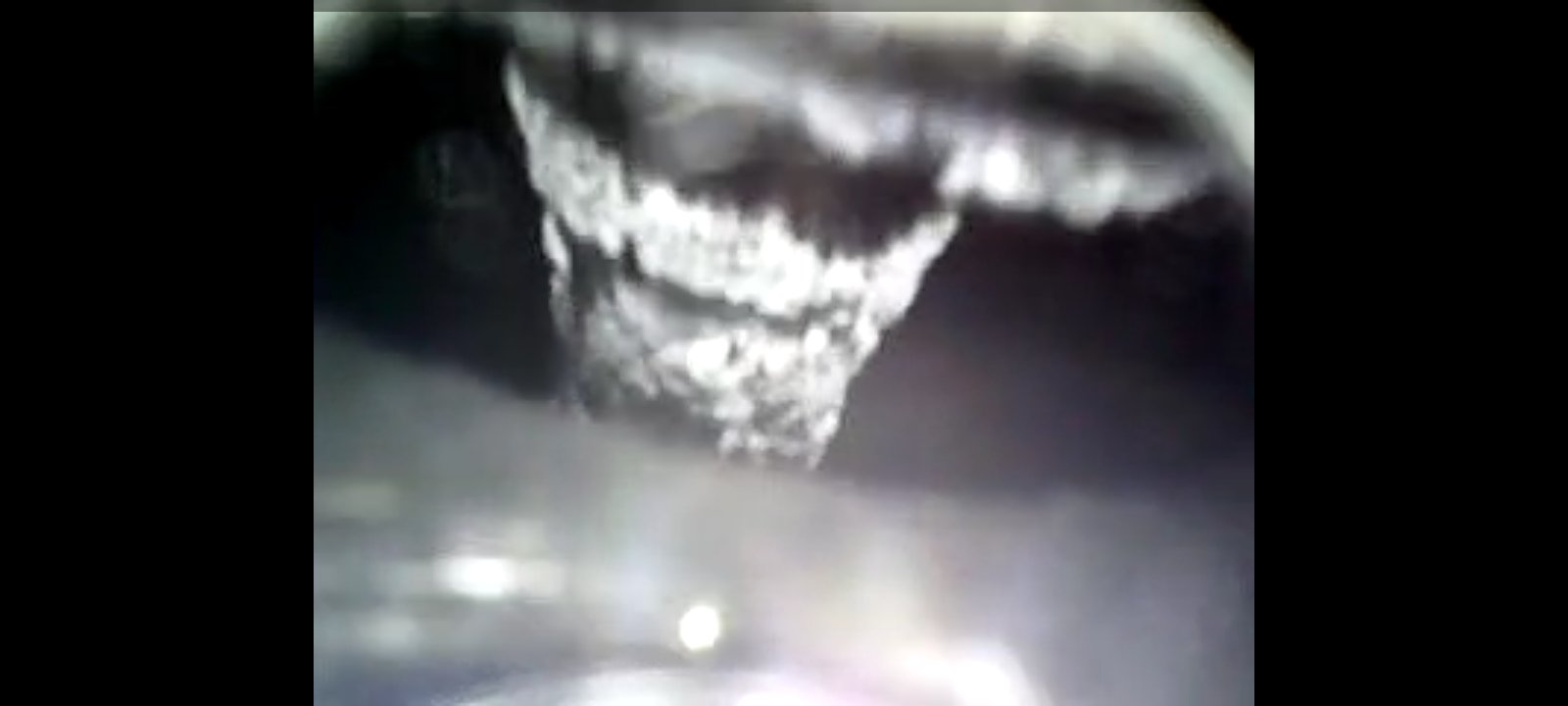

Вот спасибо вам большое что ответили,хочется обойтись малой кровью,но,ни где отдельно не упоминаются клапана,понятно ,что все это цпг,моя проблема, как я понимаю,именно в них,в 4 цилиндре впускные седла в нагаре,прям под шляпой,соответственно прилегания нет,сам поршень,в масле,-влажный,проблема возникла не давно,достанет туда сурм? И что будет если после всех процедур сурмом,сделать раскоксовку ну допустим средством axiom,вроде так называется,ну и соответственно,в топливный бак что нибудь подобное..а насчёт сначала 210,я здесь за советами,не для дискуссий,просто масло новое залито прям недавно,км600 только на нем проехали,хотелось подольше погонять машину с вашим средством

не отмоет, и смотря какой впрыск, если распределенный , мыть топливной промывкой, если непосредственный, то более интенсивными методами.

в распределенном впрыске форсунка стоит над клапаном, и она омывается топливом, и там не очень сильные наросты должны быть.. и они не сильно стойкие, моются относительно легко, даже можно через топливную. если хочется сразу, то через впуск. форсункой распылителем.  в другой ветке выложу фото..

цвет нагара светлый, значит эндоскоп так передает..

Ну да,антифриз со временем поменял цвет с зелёного на коричневый,присадки видимо выгорели,а может левый просто,перегревов не было,но все промыто исправлено,вобщем сейчас как бы осталось все это дело почистить,масло кушает ощутимо,свечи сухие,первые три ну скажем так приличные,а 4 всегда черная сухая,и в таком состоянии стала довольно таки задолго до аппетита,ну ещё клапан карьерных газов новый поставлен на всякий случай,и форсунку 4 цилиндра,картинка с интернета вот как третья снизу,только грязней
