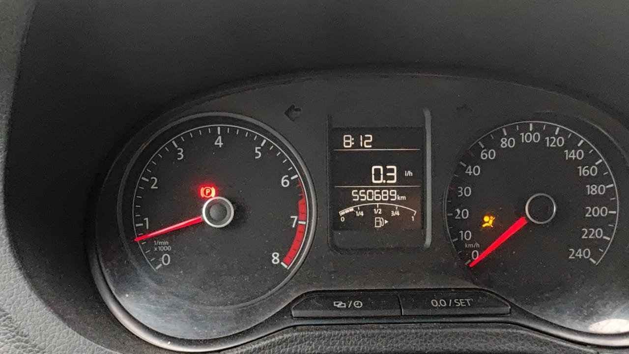

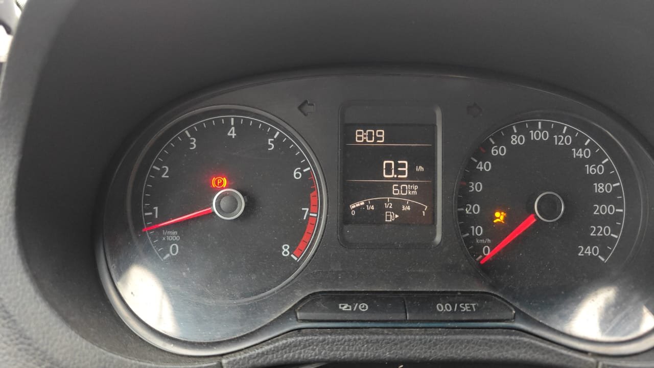

282152892_WhatsAppImage2024-04-19at08_12_16.thumb.jpeg.44481a2c585900c7c3524b7bc2490eae.jpeg928155318_WhatsAppImage2024-04-19at08_12.54(1).thumb.jpeg.c5389105285407b52603d8e671095cd2.jpeg
Друзья, доброго времени суток! Недавно получил 2 фотографии с приборного щитка автомобиля эксплуатируемого на присадках СУРМ. Может есть какие-нибудь мысли в плане разобраться, а то что-то шарики за ролики закатываются. Не могу понять - ёлки,  с одной стороны это круто. С другой, а такое может быть? Для справки - двигатель эксплуатируется на газу, такси. Очень надеюсь на объективное мнение, конечно, особенно от любителей композитов СУРМ.
Наконец-то шарики с роликами раскрутились, что радует. После понимания параметра - 60 trip/km - не обратил изначально на это внимание, но как выяснилось - это приборные показатели через 60 км пробега. При том, при всём удивляет расход топлива 0,3 Ih, т.е. расход в час с пробегом двигателя 550 тыс км. Ну, 0,7 - это было бы более понятным, но... Может газ такое ядрёное влияние оказывает? Хотя надеюсь на действие СУРМов.
